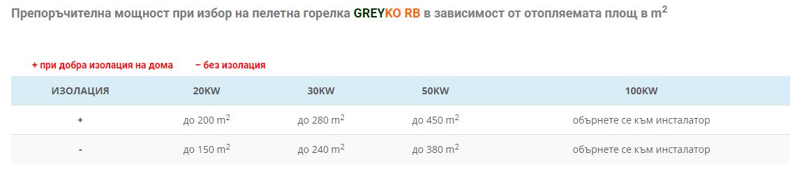

Твърдо съм за по икономичния вариант с слънчогледовите пелети. 18кв много ли са при положение, че навсякъде съм дал изолация само тавана на приземния етаж без, ако изобщо трябва да го смятам. 18кв загуби при -10 какво означав,че котела трябва да отдава 18кв топлина, за да поддържа каква температура в стаите? Въпросите сигурно са ми доста глупави, но съм тотално некомпетен в сферата.
Грейко Експерт 20 комплект.
Купуваш 5 т. слънчогледови (5х230), като даже си леко надолу от психологическият си праг и си кюташ (е, не е само за най студеното, но е почти същото- средно на месец). Така си превалил страшното, че и оттатък.
Накрая, ако не стигнат, то пролет пукнала, само ние не. Все ще можеш да докупиш кви да са пелети. Ако не можеш, прочети отново мнението на Краси!
Това е решението, дадено наготово. Виждам, че не смяташ да се образоваш, та ти спестявам подробностите.
Каквато си задал при пресмятането на топлозагубите.

Ползвал е прост калкулатор, в който не е вкарана желаната стайна температура. Пък тя с е фактор.
Въпреки това, е допуснал грешка. Калкулаторът показва доста по малка стойност топлозагуби.

пон апр 12, 2021 11:24 amM.B. написа:
Означава, че котела ще се движи с 4кг в час когато температурата падне -10C за да покрие загубите. В реални условия това ще се случва за няколко часа. Средна температура за денонощие от -10C е.... не, че е невъзможно, но малко вероятно да се случи.
Топло загуби не се изчисляват ей тъй с първия калкулатор, на който аз не бих се доверил. Аз бих използвал този:
http://marisan.networx-bg.com:8100/index.aspx
А най-добре е да се консултираш с ОВК проектант. Прежалваш една сума, хората ти смятат нещата и няма да се презапасяваш излишно с котли и радиатори, щот някой си инсталатор бил казал тъй.
geyko
Този снимка също е достатъчно красноречива и може да и се довериш, ако не ти се занимава със сметки, изчисления, инсталатори и ОВК проектанти.
Дали разхода ще е 1 или 4кг. зависи...... едно е да топлиш стълбището на 24C друго е да го топлиш на 17C, пък може и въобще да не го топлиш.....
На мен ми е страно да имаш определен бюджет за гориво за отопление, пък да планираш отопление на стълбище колкото 3 нормални стаи...... :?

То маи и да пробвам да се образовам, ще ми трябва доста време. Иначе за калкулатора абсолютно вероятно да съм допуснал грешка а и в този които ползвах няма температура за стаите.
