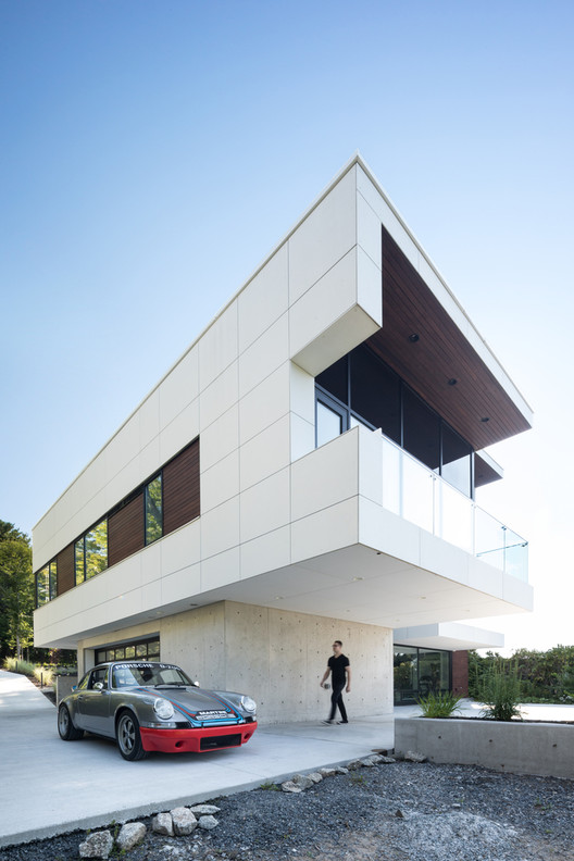

BLUEPUPIL - майстор
пон яну 10, 2022 4:47 pmkivanov написа:
Като цяло ми е интересно да чуя
против аргументите, защото аз само
за имам и то един - харесва ми :)
Промяна: пак не разбирам защо :)
Конзолата от стоманобетон се утвърди
като икономичен вариант за увеличаване
на РЗП-то. Тук иде реч за бюджет,
който е по-разточителен и следователно
конзолата ще играе естетическа роля.
Ако това е така, бих препоръчал стоманена
конзола.
Иначе наредбата дава право на
конзоли до 1.5м. Не бих искал да
ме противопоставяте на колегите
работили по проекта, но имам
достатъчно самочувствие да река
някой неща:
1..Конзолите, продължение на плочи
бих ги ограничил за гредови плочи до
50-70см и при безгредови до 80-100см;
2..При по-големи конзоли, да речем над
1.2м бих пуснал конзолни греди, които
да носят плочата.

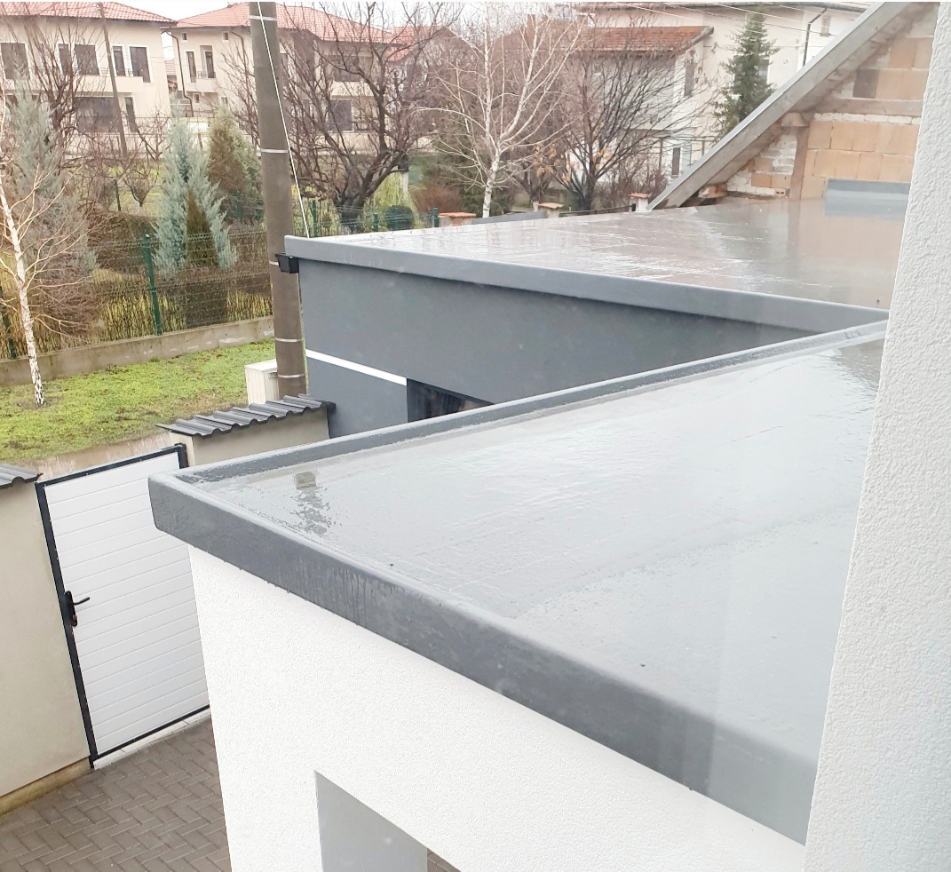

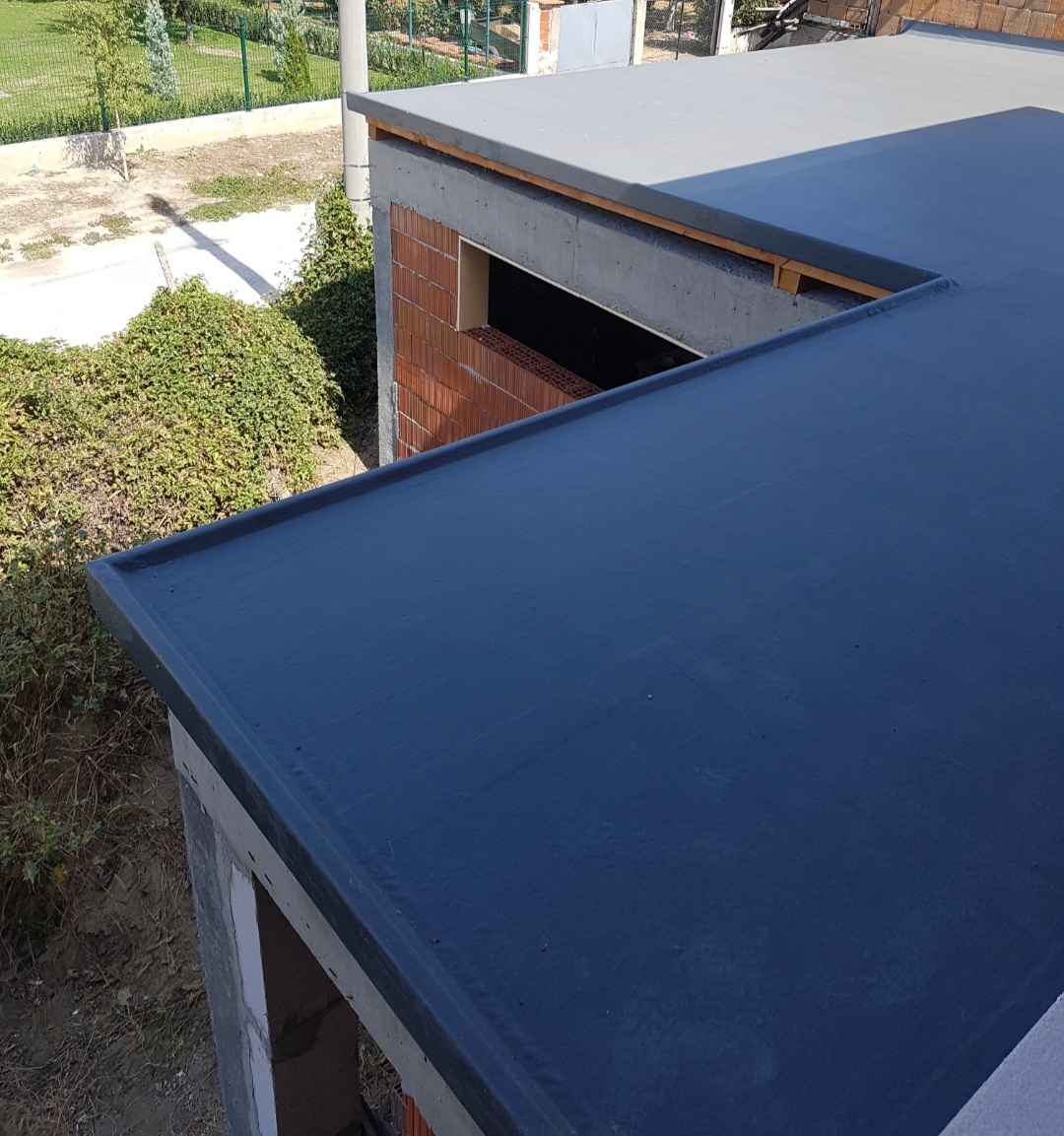

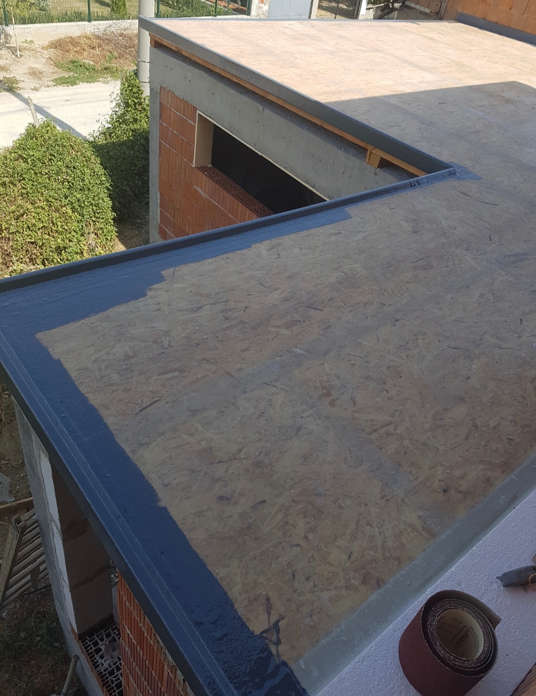

nelina_london - специалист

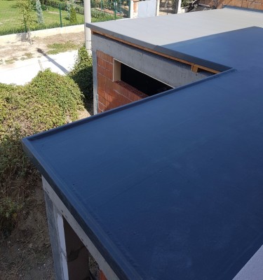

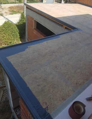

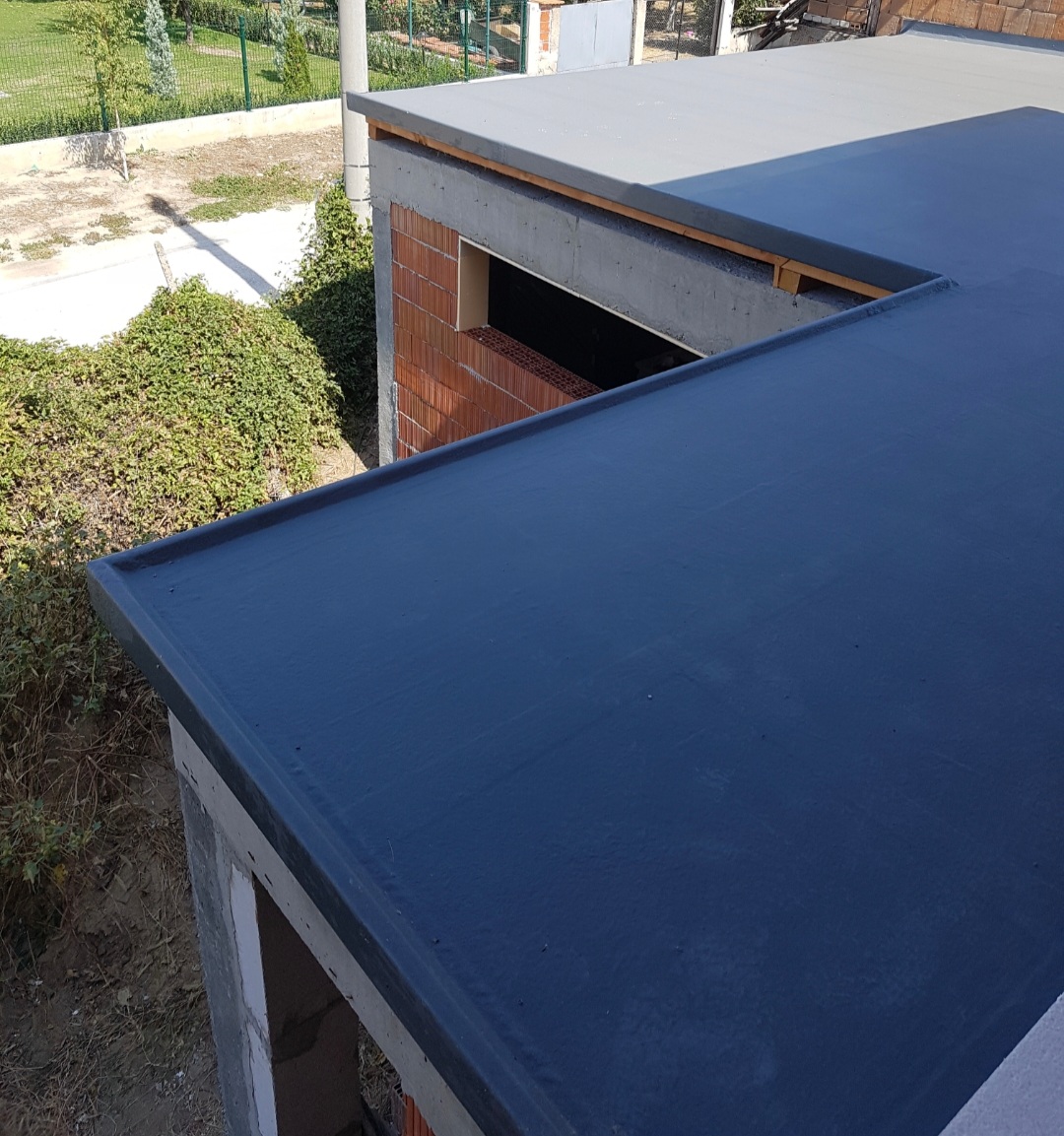

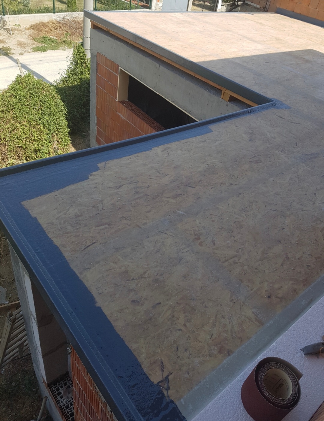

Връщам се на темата за плоския покрив,понеже Деси се спря на него.
Само с идея да попиташ архитекта дали има начин за крайно покритие от фибро стъкло.
Нашето е цяла система ,като покривът е греди и ОСБ 3,но може са има начин да се пригоди и за бетон.В Англия му дават 30-50 години гаранция,но нашият покрив е само на 2,5 г,така че тепърва ще наблюдавам колко е траен на нашия климат.Ако се получи теч,поправката е много лесна-кръпка.
Бордовете ,също от фибро стъкло,трябваше да ги изшкуря малко повече на снадките,но много бързахме,защото бе лято и въпреки по-малкото катализатор в химията си стягаше бързо,та както съм го наплескала така :)
И тази е от днес
Деси,така и не съм проверявала цената на рулонната изолация.Половинката не искаше да е тип мембрана,защото се свива и отпуска,а и бе наблюдавал с години как се държат плоските покриви от фибростъкло в Англия и искаше само такъв.
Материалите донесохме от Англия,но скоро ги видяхме и тук.
Този покрив е 55м2.Комплектът материали бе за 70м2 и включваше стъклофибърна мрежа(различни грамажи е в зависимост дали ще се ползва за тераса с ходене върху него),стъклофибърно тиксо за фугите ,химията с която се залива и крайната химия,която е оцветена.Така описаните детайли струваха £500.
Окрайчващите елементи бяха на метър и в зависимост от вида,защото освен бордовете има и крайни към стената .Общо излезнаха около £150.
След като ММ накова ОСБто двамата го направихме за ден и половина, защото трябваше да съхне между двата слоя.
Архитектът още от началото знаеше,че ще правим този вид покритие и затова гаража се проектира в този му вид,без плоча.

Деси,просто не съм сигурна дали ще стане върху бетон,защото материалът попива в ОСБто и така прави спойката,иначе ще се отлюпи.Чух за такъв смешен случай,при който източноевропеец ,решил за по-хубаво да го сложи върху фурнировани плоскости :)
