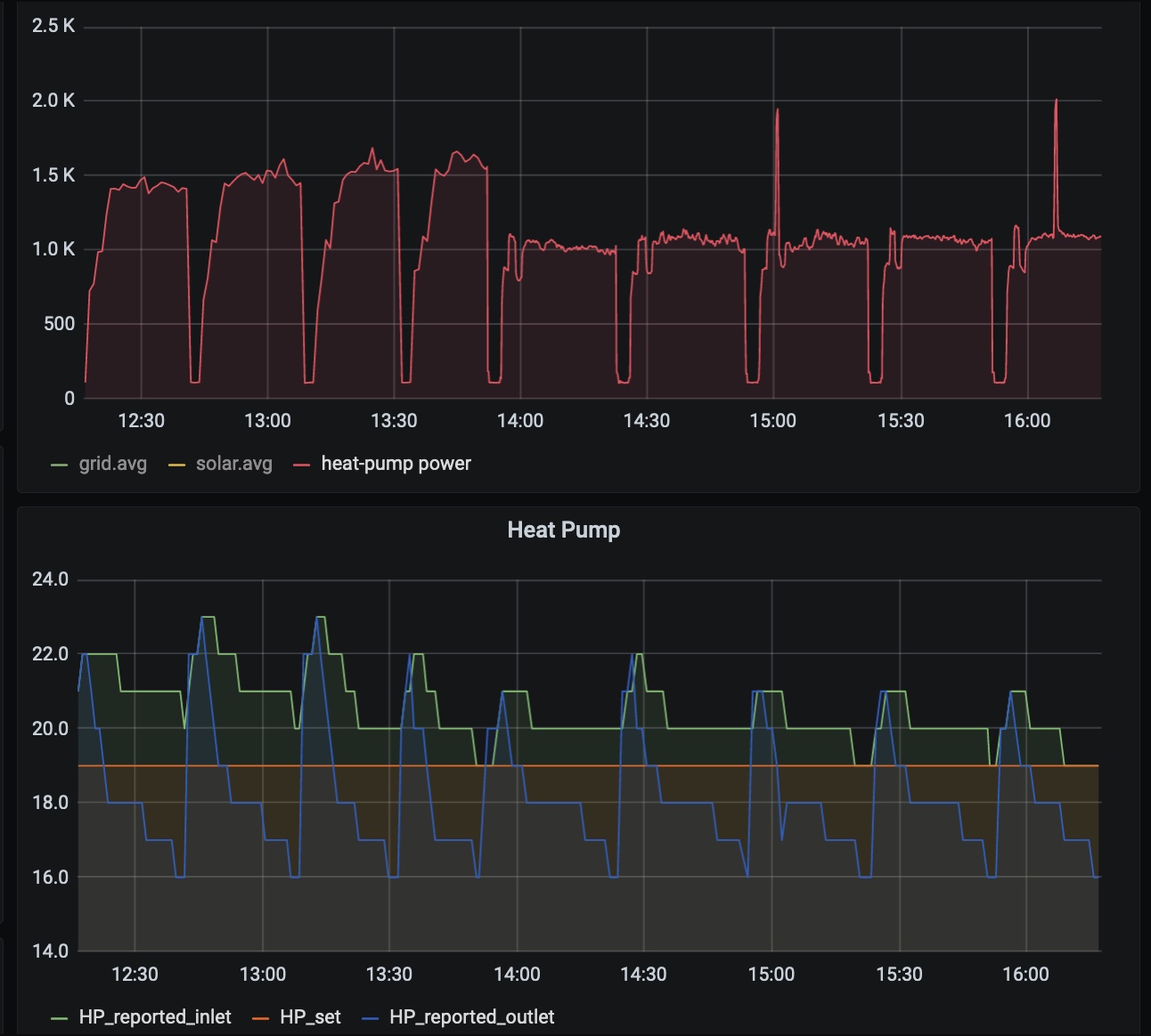

Остава ми тогава драмата с управлението. Зададено е да се управлява по изходяща температура, но туй не работи както очаквах. Има две роли:
1) Според зададената първоначално (при включване) целева температура си решава на каква мощност ще работи и я поддържа докато изключи
2) Опредлея при какви градуси да изключи (зададена - хистерезис, или 20-3=17 и при достигане на 17 изключва).
Очаквах да може да си сменя мощността ако подмине зададената температура и да се опита да смъкне мощността към компресора за да я поддържа, но поне за сега няма такива изгледи. На отопление работи точно така - прави един пик в началото и после смъква/качва мощността към компресора за да поддържа изходящата температура много близка до зададената.
Факт, че от 3 дни правя опити, та има някакъв клонящ към нулата шанс да се опитва да си замери някакви параметри на товара и да се самообучи. Ама ми звучи меко казано тъпо при все, че един път товара може да са 2 стаи, друг път 8. Очаквам да си модилира мощността и толкова.

Минималната мощност поне в режим отопление е 300-350 вата консумация. В режим охлаждане е според температурата на топлоносителят. На 21 не съм пускал, ама аз и не искам да падам под киловат. Искам да модулира между 1 и 2 киловата.
За фреона - идея си нямам, но при все, че ако прекарам през 18, 20, 18, 20 градуса на отделни стартове и нещата се повтарят не мисля, че удрям някакви ограничения.
brum - майстор
Ей го на - почти като проста не-инверторна термопомпа работи в режим на охлаждане. Почти, защото все пак има разлика в консумацията - или 1.5кВ тръгва, или 1кВ, че и на 2.5кВ е седяла. Тръгва според някакви параметри. И работи в on/off цикли, като грубо прави 2 цикъла на час.
Отделно, че хистерезисите си за on/off не ги следва много плътно. Зададен хистерезис 0.5 градуса за включване и -0.5 за изключване. Зададена температура 19 градуса. Контролирането е по изходящата температура на водата от вътрешното тяло. Или очаквам на 18.5 да изключи. на 19.5 да включи. Включването го докарва уж, ама изключването е на 16 градуса според термопомпата.
На горната графика е консумираната мощност. Включително с тази на циркулационните помпи. На долната графика има входяща и изходяща при вътрешното тяло + зададена (19 константа през целият тоя интервал).
Подозирам, че може да има общо с стратегията за контрол на дебита. В момента е дадена да е оптимална и май се опитва да поддържа dT от 5 градуса между inlet и outlet на вътрешното тяло. Ама при 20 връщана ще иде на 15 изходяща, пък 15 изходяща е под прага на изключване. Та може да се заиграя и с тези параметри да видя дали ще има подобрение.
brum - майстор
Тъй, потвърдих, че ТП-та модулира и в режим на охлаждане, ама товара ми е лош и се получават проблеми с тази модулация. Ако смъкна дебита през вътрешното тяло на минимум и задам температури от да кажем 14-15 градуса изходяща нещата сработват.
