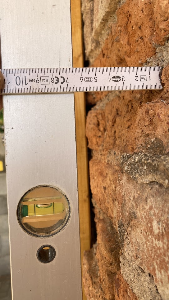

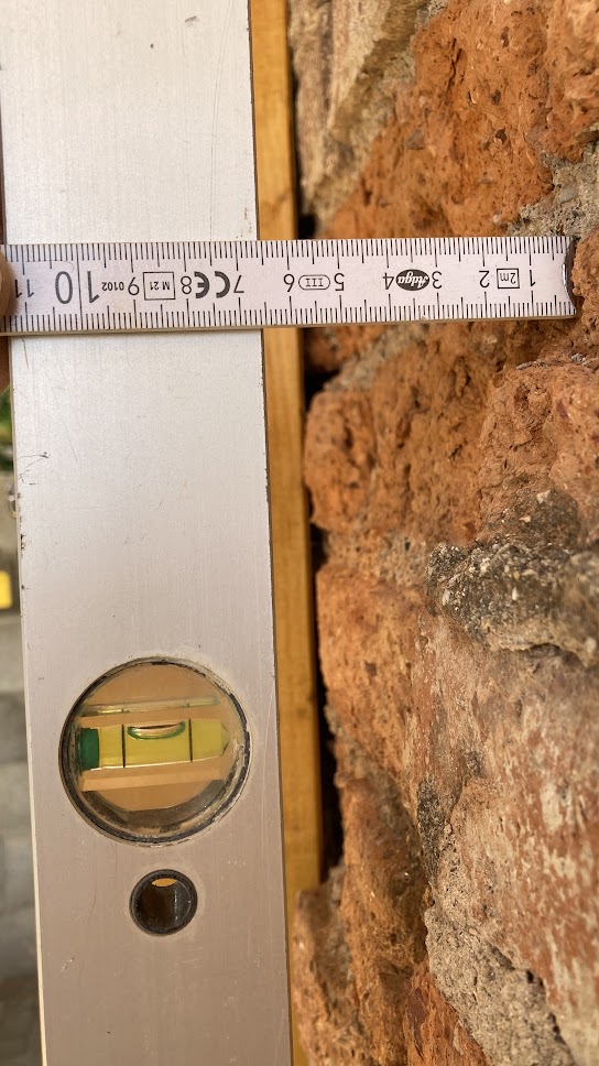

На 2 метра височина на стената имам 6,5 см отклонение от нивелира. За това съм взел решение да измажа стената след монтажа на навеса на две нива. Едното ниво ще бъде от пода до хоризонталната греда на навеса и второто ниво ще бъде от гредата нагоре. От тук следва и защо не съм направил стената с изолацията, т.е. нямам възможност да монтирам ъглите с мрежа преди да е готова кривата стена. Надявам се да сте ме разбрали. :rolleyes:

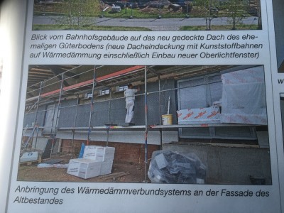

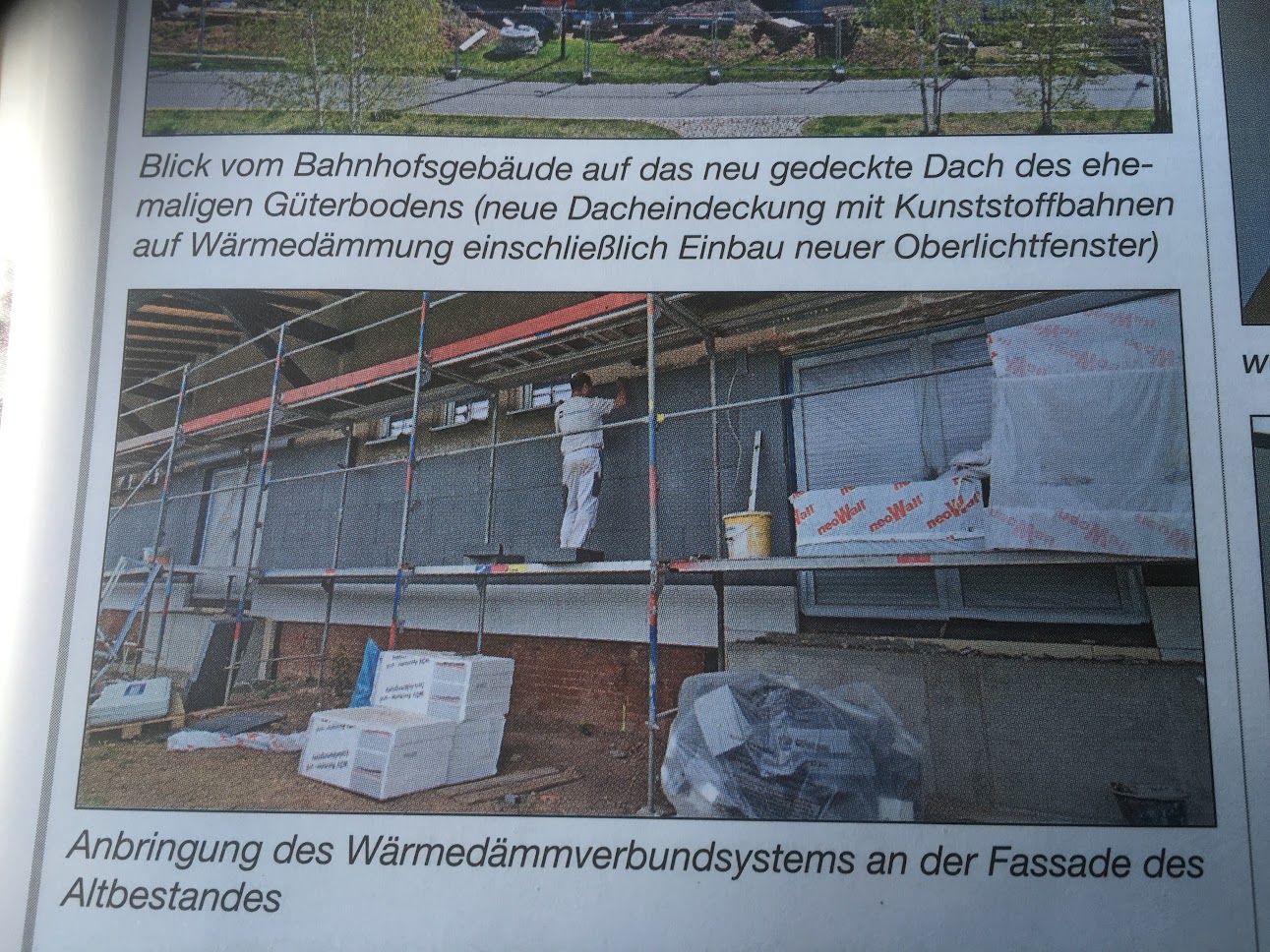

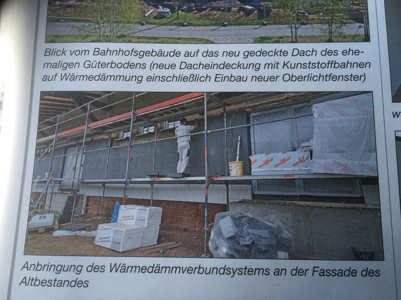

Аз не се заяждам, просто ми е чудно и така и не разбрах кой е нашляпал изолационните плоскости по подобен начин.
cvetomir_77 - специалист
пет окт 07, 2022 8:17 pmradius написа:
То това изобщо не е изолация. Това са разни остатъци от работа с дебелина от 1,5 см до 5 см с идеята да изправя също толкова крива стена колкото е и другата. Не ми трябва изолация на работилница и склад за материали. Та за това са нашляпани безразборно и от различни материали. Иначе много добре знам как трябва да се прави изолацията, защото това ми е работата. Прилагам снимка от местен вестник на обект на който аз съм правил изолацията (качеството на снимката не е перфектно).
radius - майстор
Ами значи всичко знаеш, не е редно да давам акъл, макар да ми се иска.
пет окт 07, 2022 9:46 pmradius написа:
Ако искаш може да ме изпиташ :-D . С удоволствие бих отговорил на въпросите ти.
