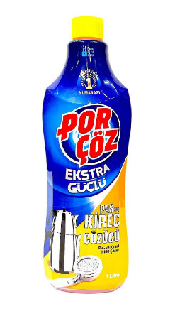

Един колега вчера ми хвали много ей това. Страшно било, чистело варовик и ръжда, имало 20% концентрация на азотна киселина. При което аз :shock: . Така пишело на етикета, само с ръкавици се работело, ама нещо не мога да приема такава киселина и концентрация.

Абе то и аз като ти прочетох поста и се опулих ама... Ей това пише в MSDS
Nitrik Asit (CAS-Nr.) 7697-37-2 (EG-Nr.) 231-714-2 %19 ± 0,5 Cilt aşındırıcı 1A: H314
MSDS-а можеш да прочетеш ТУК
Направо не е за вярване. С такава концентрация някой ще направи беля и ще се надиша с азотни оксиди... :shock:
P.S. На 50 метра от входа ми има турски магазин. Още днес ще проверя дали има.
Ако има, ще купя една бутилка и ще шибна парче платка. :-D
При такава концентрация трябва да свали медта. Бавно но трябва да стане.

Нищо няма да им стане. Стомашния ти сок съдържа 0,5% солна киселина. Солната киселина се използва и за дъбене на кожи. Използва се и за хлориране на водата в басейните дето се къпем щастливо. :-D
Азотната също нищо няма да направи на кълчищата. Като бъркам в нея ми пожълтява кожата на пръстите и толкоз.
НО, това съвсем не означава че трябва да се отнасяме нехайно с тези киселини! Дори в битови концентрации.
Ако се смеси въпросния турски препарат с Кислол ще се получи царска вода която разяжда почти всички метали и не само металите...
Може и да е слаба заради концентрацията но въобще не е за подценяване.
