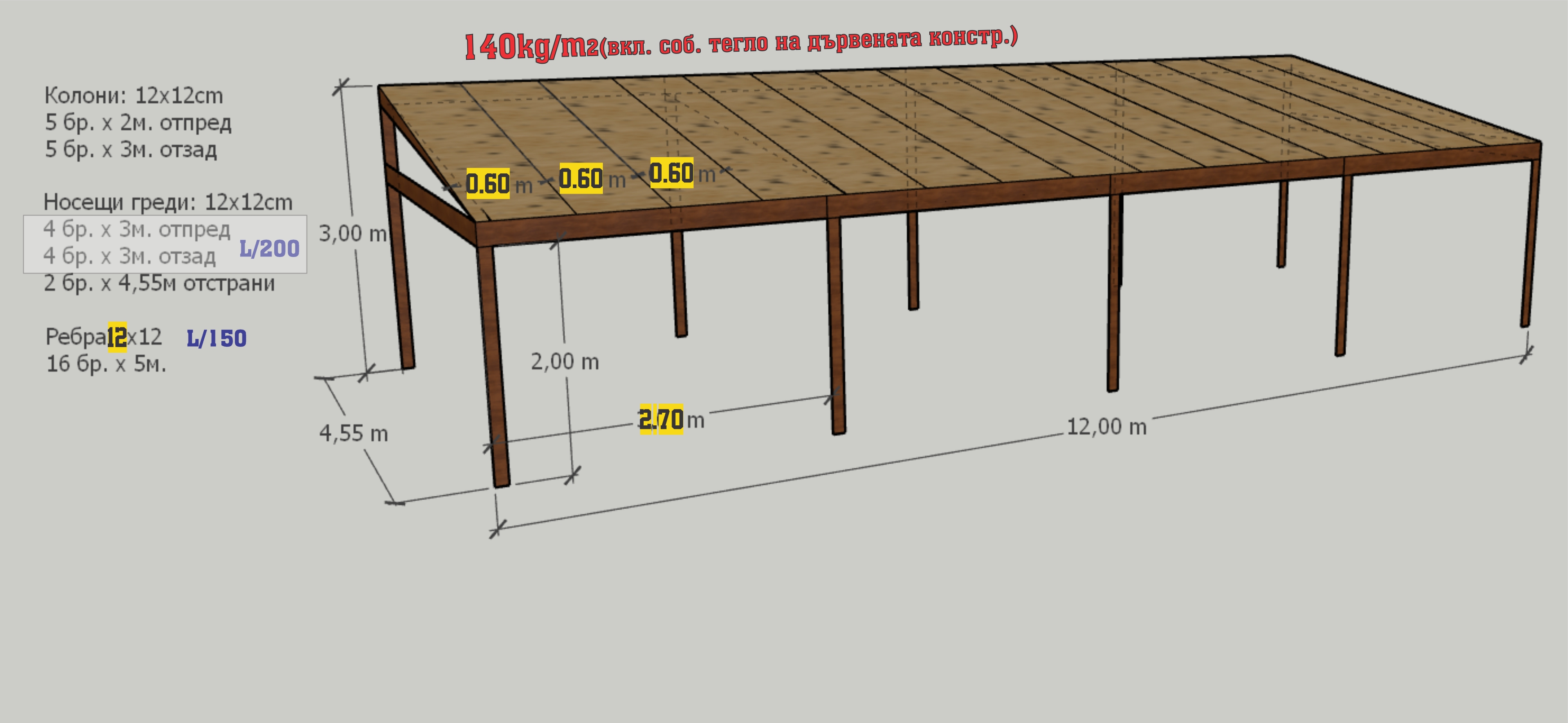

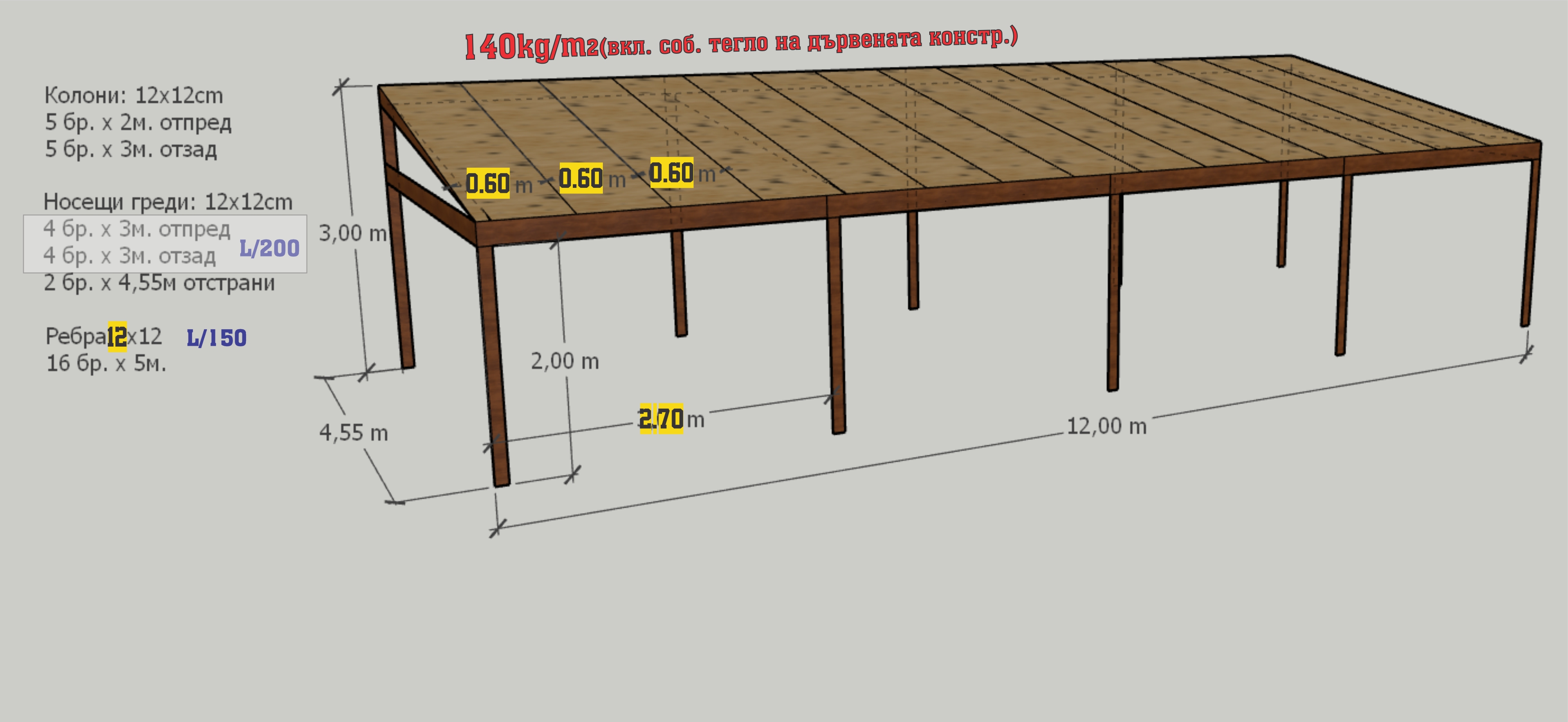

Можеше направо да ме светнеш за грешката ми, но се самообслужих:
viewtopic.php?p=1170835#p1170835
Брой си едно "благодаря" - все пак научих нещо ново за мен
