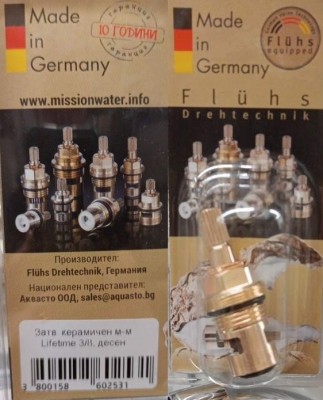

вт апр 08, 2025 11:49 amaleksnp написа: Тоест е нужен затварящ механизъм с винт на уплътнението.Просто показват, че има и такива. Има и с гайка, но важното е правилната посока на флуида. Докато не го развиеш и да го завиеш правилно, само си търкаш клавиатурата.

За съжаление, това е начина да имаш работещ кран на това място.
Вече споделих ли, че съм минал по тази пътека?
Имам снимка на моето решение. Не мога да я намеря обаче. Все едно, няма да ти свърши работа.
Затова, предлагам ти просто да го оставиш отворен, а контрола да е от друго място. В края на линията, където ще монтирал друг кран.

вт апр 08, 2025 11:49 amaleksnp написа: Тоест е нужен затварящ механизъм с винт на уплътнението.Неправилно монтиран кеклен кран. Така налягането ще натиска към затваряне на кеклата с гуменото уплътнение. А трябва да е обратното.
За да остане така - това е компромис.
Както си се убедил първото неудобство е изпадане на гумата.
Дали може да се залепи
Но като се затвори крана налягането ще притисне кеклата към леглото в основата и при отваряне ще се появи сила (площа на гумата в см2 умножена по налягането в атм.) м-у оста на крана и кеклата, която в най-лошия случай, в зависимост от конструкцията на крана може да откъсне кеклата. Има кекли на шарнирна връзка с оста на крана и те са съмнителни дали ще издържат такава опънна сила в шарнира.
В полузатворено положение този СК много вероятно ще се държи като ОК (обратна клапа). Но предполагам, че няма да стои в такова положение, а ще е напълно отворен и сработването като ОК ще е само в ситуации, при кото трябхва да се спира водата за ремонт.

Сложи от този тип и няма да имаш проблеми. Изпробвано.

чет апр 10, 2025 9:48 pmandreygg написа: Сложи от този тип и няма да имаш проблеми. Изпробвано...Не знам какво си изпробвал ама той в момента Е С ТАКЪВ.
Справка, първия пост от темата - ЦЪЪЪК
Нищо че са различни на външен вид. Закрепването на "гумичката" е едно и също - само нанизване на стебло удебелено в края си.
