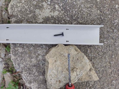

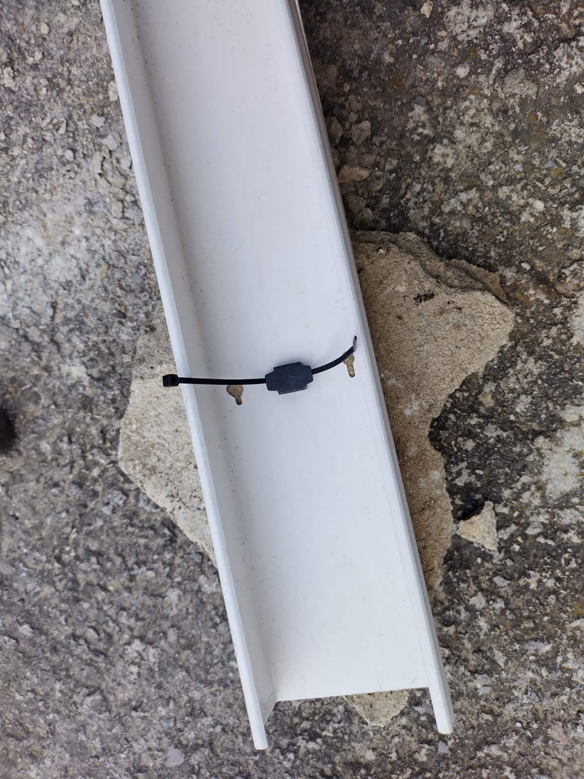

А ти даже не успя да отговориш как с твоя "дюбел" ще закрепи канала към стената... :)

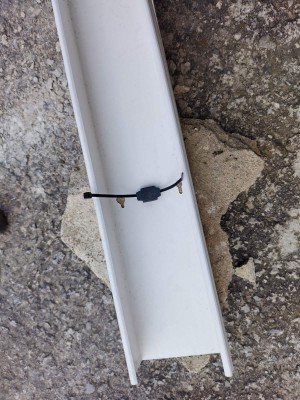

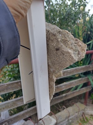

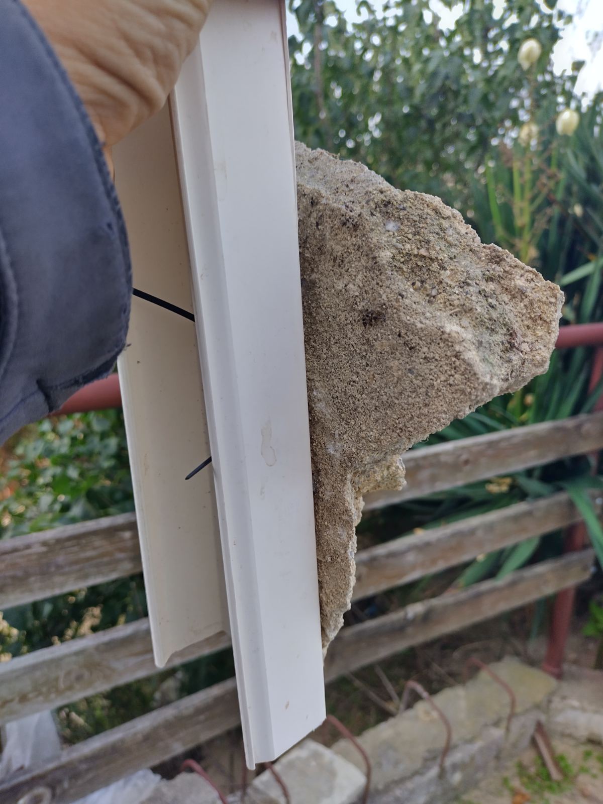

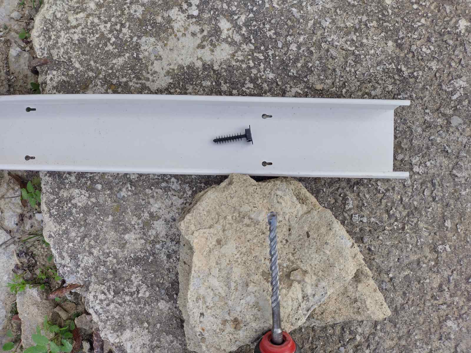

С 3 снимки отговарям как се закрепя и чакам ти да отговориш защо няма да стане. Закрепих парче кабелен канал за един камък с такъв дюбел, после изправих кабелния канал така, че камъкът да виси. Та къде викаш е проблемът?
вт ное 04, 2025 9:46 pmLazarGanev написа:
С 3 снимки отговарям как се закрепя и чакам ти да отговориш защо няма да стане:
И с 33 е все тая. Дано като си "ковеш" изолацията с тези "дюбели" да не забравиш бирените капачки.
Още по-добре - капачки от компотени буркани... :-D
То и на дядо Минчо дето е на 85 му висят ... едни работи... Даже и не падат ама работа НЕ ВЪРШАТ. :razz:

Преди месец работих с такива дюбели за кабелни връзки. Имах от две различни фирми и едните свършиха чудесна работа, но другите при зачукване често се прегъваха точно под главата и се наложи да ги изхвърля.
Бях ги купувал отдавна и не мога да си спомня кои бяха работещи и кои брак.

Тези дюбели са много добри и универсални. Ползват доста масово в строителството. Вършат перфектна работа за закрепване на разклонителни кутии.
kr1100 - майстор
Дюбелите на Sapi Celko не са за открит монтаж, въпреки ,че има обозначение за UV устойчивост.
Стареят от слънцето и се чупят, също и като черните им кабелни превръзки. От черен цвят стават тъмно сиви
