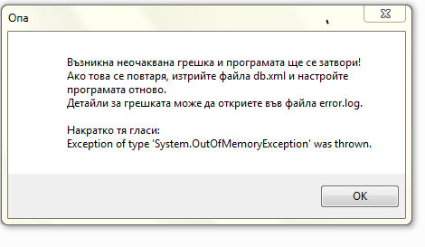

Здравейте сезона почти свърши :)
Програмката е чудна обаче има 1 дразнещ бъг забива при минимизиране и си стой все на едни и същи градуси които не са реални (това се случва в tray бара дето показва с малки цифри градусите в момента),а при отваряне изписва:
Изображение след това се затваря.
Като цяло се случва по веднъж на ден или два ,но се пак е дразнещо и подвежда ако вярваме сляпо на очите си :)
Та мисълта ми е някой разбра ли как се рашава този проблем или всички си го търпим?

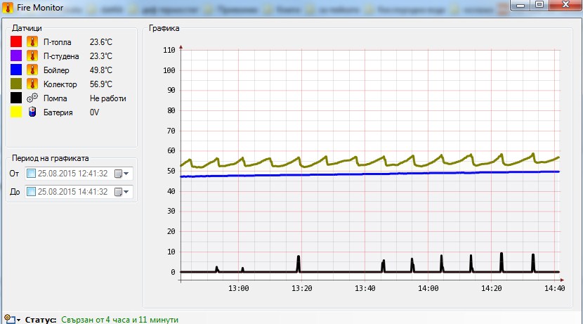

Здравейте!
Аз да се похваля как си преправих системата тая година.
Добавих слънчев колектор и визуализация на помпата като се включва.
Още 1 път искам да благодаря на Jacket за прекрасната програма която е сътворил и ни е подарил.
P.S 1 уточнение сложих от евтините датчици за колектора ( MCP9700A-E/TO ) и не работят коректно както LM35DZ, пиша го с идеята да е полезно на някой и да си спести нервите :)
