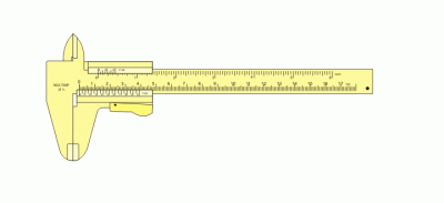

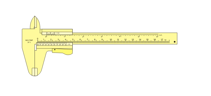

Chefo77 написа:Измери колко широки са настоящите скоби. Ако са 11.3 мм, има много варианти на Топмастер между 6 и 14 мм височина.Шублерът ми е български и не знам доколко е добър, но показва съвсем малко над 11мм ширина на скоба. Та, значи ще се разровя сега да видя какво има в нета на топмастер. Благодаря ти за помощта. Някакъв специален модел ли да гледам или всичко на топмастер с подходящата височина на скобата ще стане?
