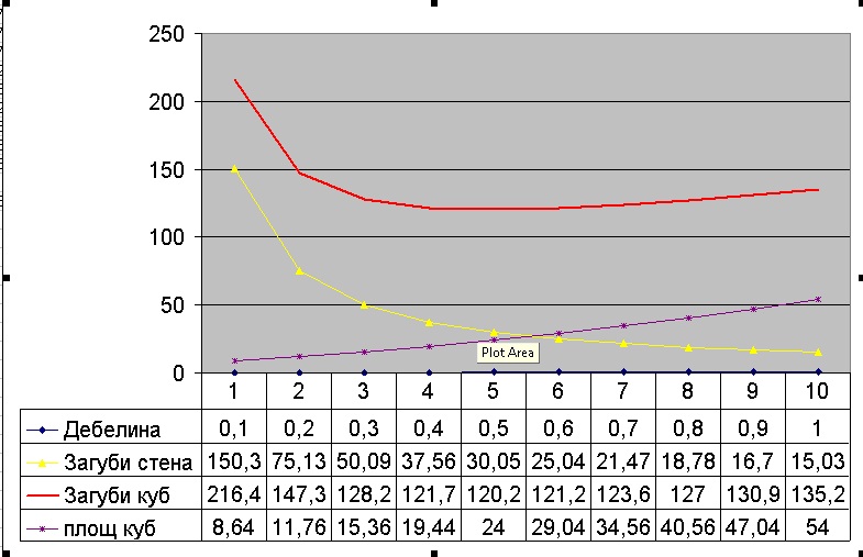

Оказва се, че 8180 е прав за нелинейиността на λ. Но не защото липсва или източника е несигурен, а заащото производителите дават средна стойност за 50 градуса. В крайна сметка сумираните R са приблизително същите като средния (ниски в началото, но по-високи в края).
Направих една графика, този път с верните формули, надявам се - точно както ги е дал 8180:
U [W/(m²K)]
U = 1/R = λ/d
където d се изменя от 10см нагоре, а U се умножава по външната площ и делта Т, което приемам че е 90*
Стената съм я сложил само за референция с площ 6 кв, за да е съизмерима.
Получава се доста интересен резултат. Виждаме къде е минимума на загубите при изолация на куб със стена 1м. и той е около 50см. При по-малка или по-голяма дебелина загубите растат.
Тани - модератор
А как би изглеждала термографията на куб с вода 1m³ с изолация във формата на кълбо с диаметър 5м и термографията на сфера с вода 1m³ с изолация във формата на куб със страна 5м? Каква форма ще следва термографията - на вътрешното тяло или на външната повърхност? Какво значат сините части в единия и в другия случай? Това също ще е интересно да го коментираме!
Изводите от темата за мен не са относно това как точно да изолирам буфера, а да направя баланса между обем форма и дебелина на изолацията спрямо заданието! Аз подсъзнателно бях стигнал до този извод и го споделих още в началото, но никога не бях смятал и резултатите ме изненадаха! Както се видя, няма такава изолация, която да съхрани водата топла от лятото до зимата в този куб 1м³ Явно е , че правилото на мечо пух не важи в случая и дори с Ахмаков да сме объркали и загубите да не се увеличават, то няма и да намалеят повече с увеличаването на изолацията и правилото на Пух става от:
Колкото повече , толкова повече!
на:
Колкото повече, толкова ... НИЩО!
Оказва се, че с няколко прости сметки , може да се направи съхранение от лятото за зимата и с по-малко средства , когато се намери златната среда, за да се спестят многогодишни и скъпи експерименти (неуспешни)!
ПП Евгени , това което казваш коя теза потвърждава? Поздравявам те , че си се сетил да сложиш в таблицата и загубите на стена и загубите на куба като цяло, за да се види, че няма нищо нелогично!Загубите на стената намаляват, а на куба растат! 8180 е доста запознат с материята, но явно е предубеден и не му се смята!
