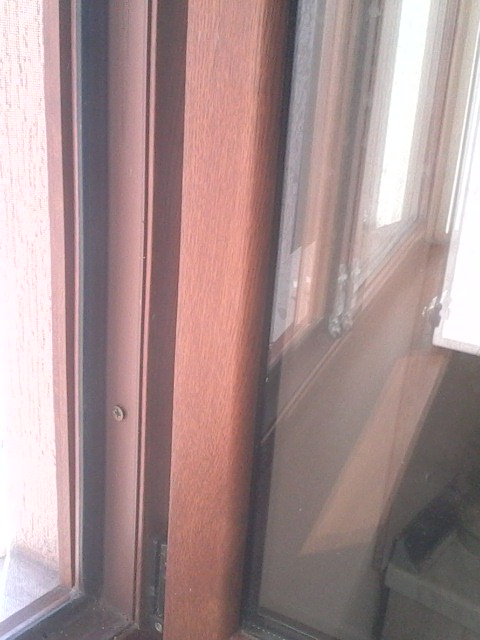

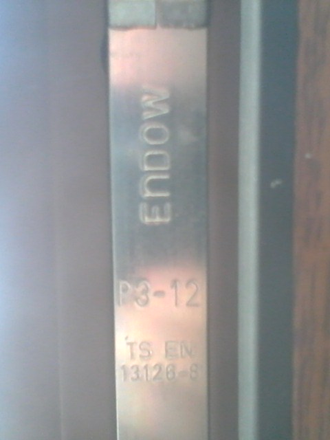

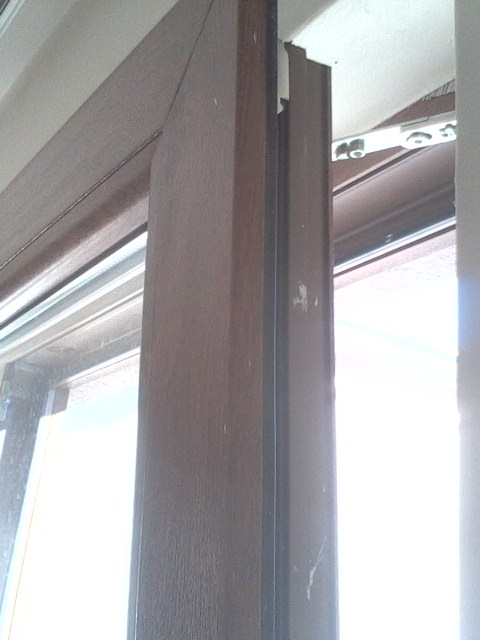

Моля за съвет.Става въпрос за пвц дограма с двуплоскостно отваряне.Където са пантите не прилепва крилото на прозореца и от там духа.Изчетох темата и разбрах, че е трябвало да сложат друг обков и насрещник от страна на пантите.Какви са вариантите да се оправят нещата.Ще приложа снимки ,за да е по ясно.
tarlyo - специалист
навъдили са се едни "спестовници", не слагат целия обков. Липсва част от обкова - гръб. Ако ти е прясна дограмата, търси си го от фирмата която я е изработвала. Ако не стане, си го купуваш и монтираш с помощ от приятел (съфорумник). Марката е ENDOU - турски обков. За насрещника е важно колко мм е обкова, но не се вижда добре на снимките. Май е 13мм.
И комшията се оплака, че духа и кво да видя - обкова няма гръб.

Благодаря за бързия отговор .Дограмата е на година и половина ,ще звънна да питам,но се съмнявам да се отзоват на 70км са . Каква е цената горе долу за гръб и насрещник? Сигурно зависи от размера на крилото (в случая е 1200мм),че и трите прозореца са по един и същи начин направени .Питам за цената да се ориентирам, ако искат да дойдат дали да се съглася или, да търся помощ от форума.
tarlyo - специалист
Гърбът си е необходима част от обкова. Длъжни са да ти го монтират и най-вероятно си го платил. Струва не повече от 5лв с насрещника за един прозорец.

Нека някой да сподели особенностите при закупуване и монтиране на гръб от обков на пвц прозорец марката endow,че "майсторите" не са го сложили и между пантите направо си духа.Ширината на шината е 16мм.
