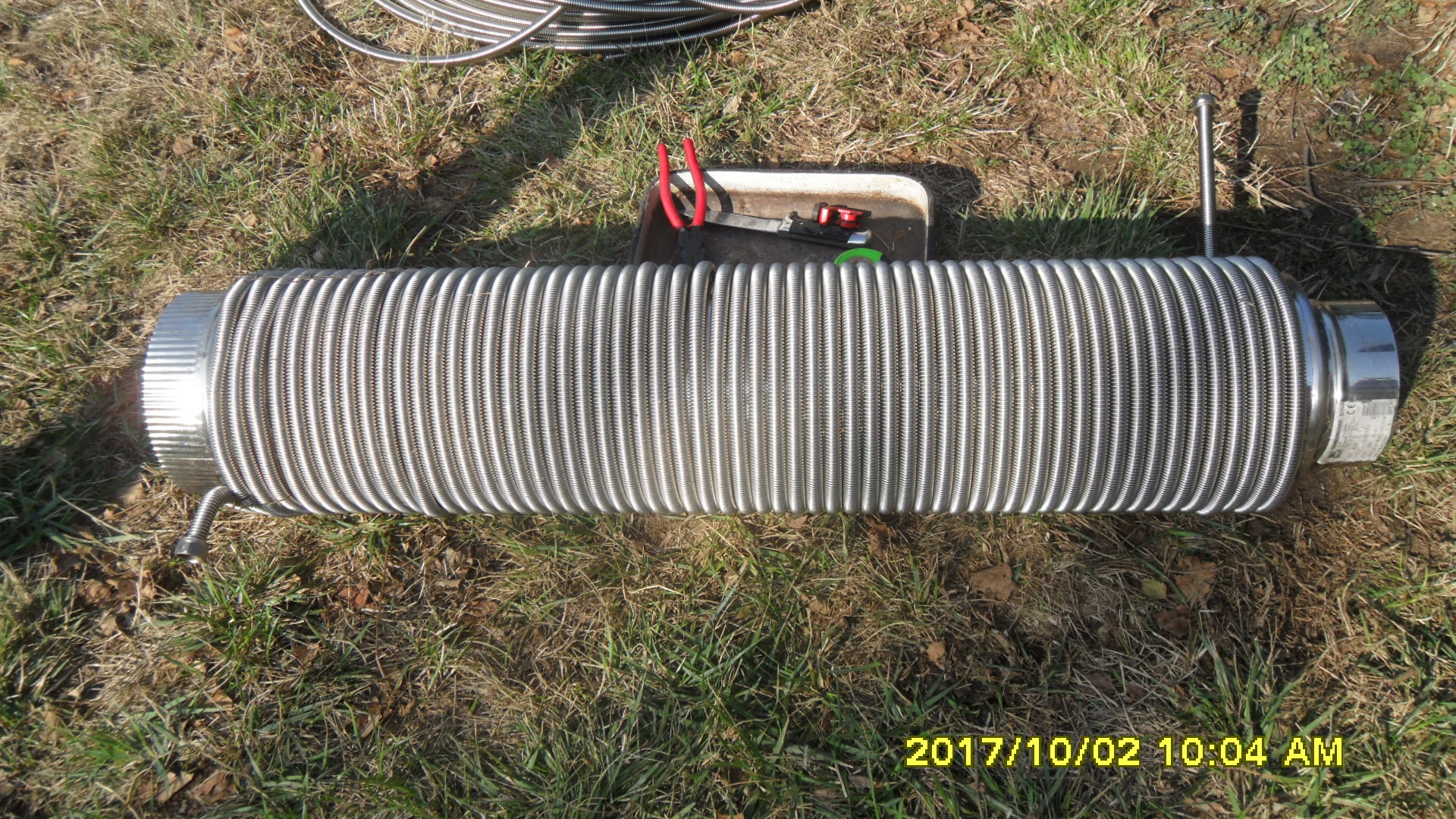

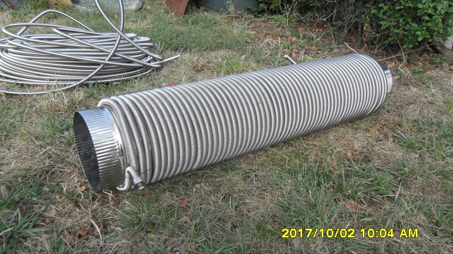

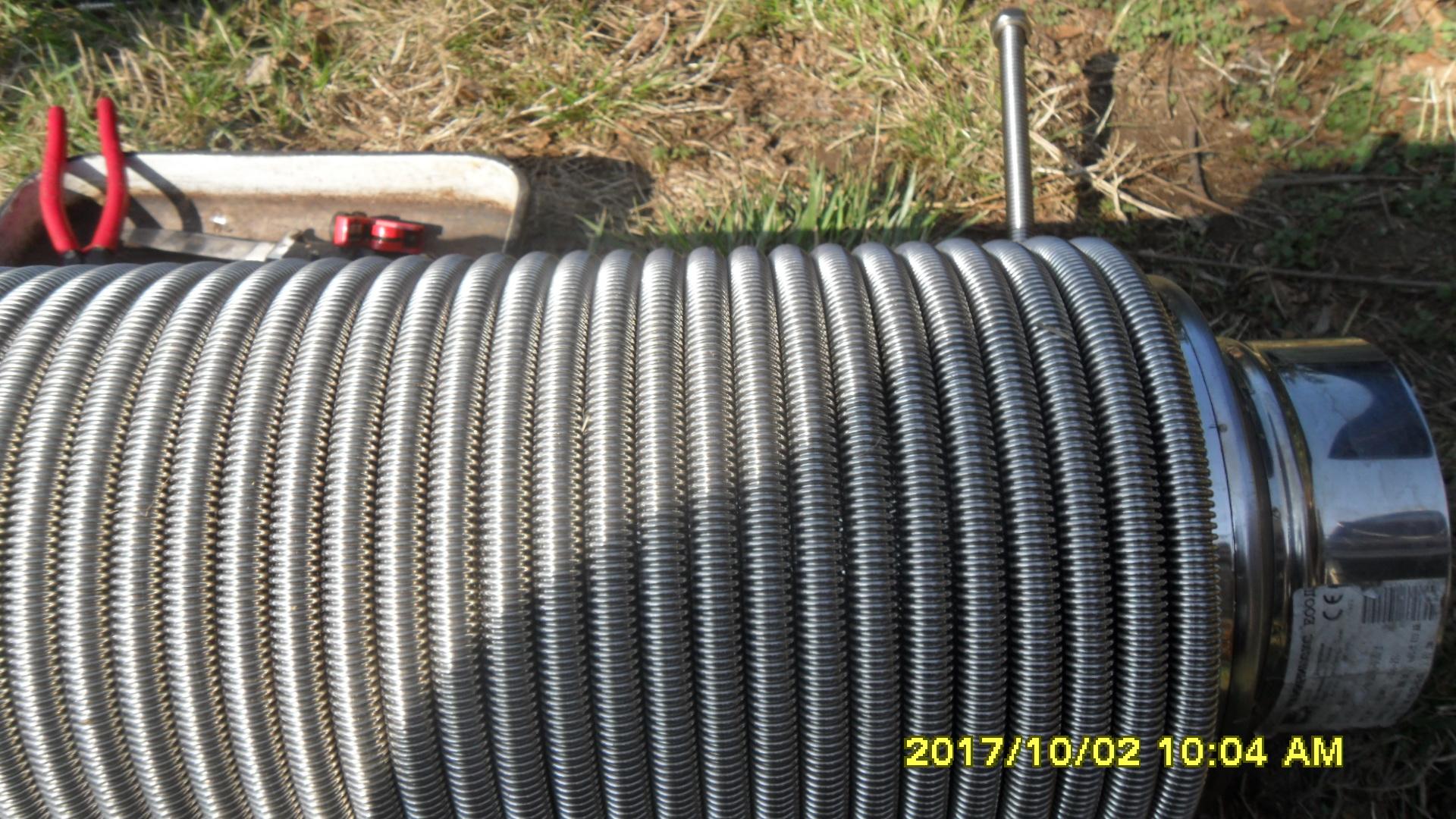

Хрумна ми една идея! Миналата седмица си направих един топлообменник от неръждаема тръба на димоотвода.
В понеделник ако ми остане един час свободен ще увия плътно компресора с неръждаема тръба и по нея ще тече 50-60 градусова вода. Постоянно, разбира се докато работи някой от котлите.
Смятам, че така винаги ще има подгрято до 45-55 гр масло, фреона няма да се стече там, както са възможни и други предимства: например облекчен старт. За последното не съм сигурен, но правя съпоставка с автомобилен двигател.
Никога не съм виждал разглобен компресор и нямам представа до къде се разпростира картера, къде са намотките на двигателя и от къде започва спиралата.
Смятам навивките да са от клемната кутия до долу. Бъркам ли?
П.П.Ahmakov, прав си. За 10 минути един картерен подгревател с мошност 30-50 или 70 вата няма да стопли и метала на корпуса.

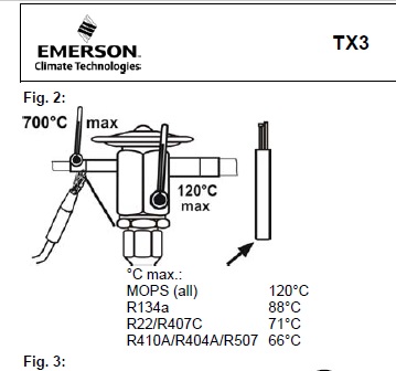

Другите опасности са например :
1 . При реверсивна по фреон Т.П. да си повредите ТРВ-то на което сондата е хваната на вътрешният топлообменник .
В този случай на някои модели , е възможно да повредите управляващият механизъм .
Данни за това до колко градуса се нагрява сондата на ТРВ-то безопасно са трудни за намиране дори в сайтовете на производителите .
2 . Ако има монтирани защити и оправляващи органи , датчици и други , които не са предвидени да издържат на високи температури .
3 . Ако има риск да стоплите цялото устройство .
В този случай можете да си повредите пресостат за ниско налягане , течноотделител , дори да спукате нещо , което не е изчислено за високо налягане .

Идеята с гофрираната тръба е интересна , но не и много практична .
По нея могат да минат киловати топлинна мощност , но няма да се отдаде кой-знае какво на корпуса на компресора , поради много лош контакт .
Препоръчвам ви добра изолация на компресора , картерен реотан и да не се допуска изпарителя ви да се загрява от котела .
Картерният реотан когато е външен се слага ниско долу до заварката на планката за краченцата на компресора .
Тоест на най ниското и същевременно гладко място , за да може силикона/ако е силиконов / или неговите пружинки да прилепват максимално добре .

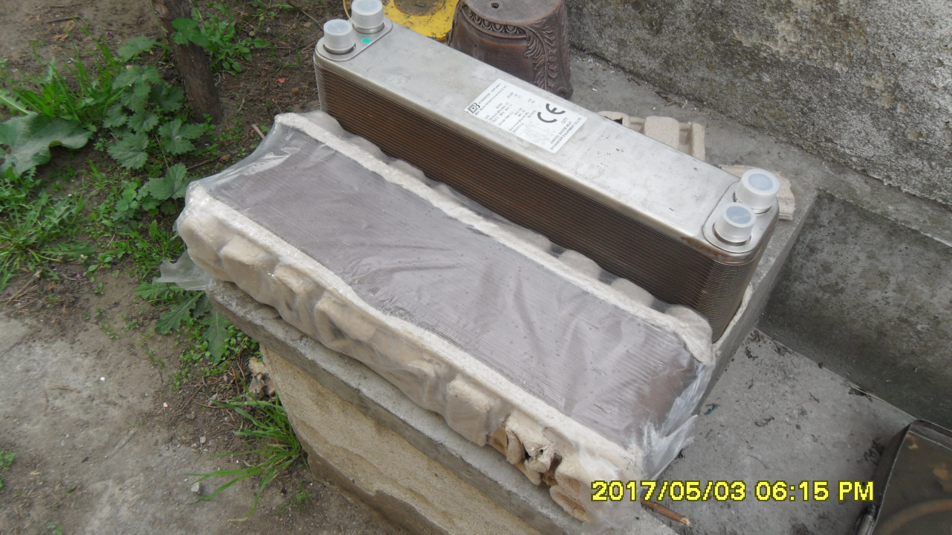

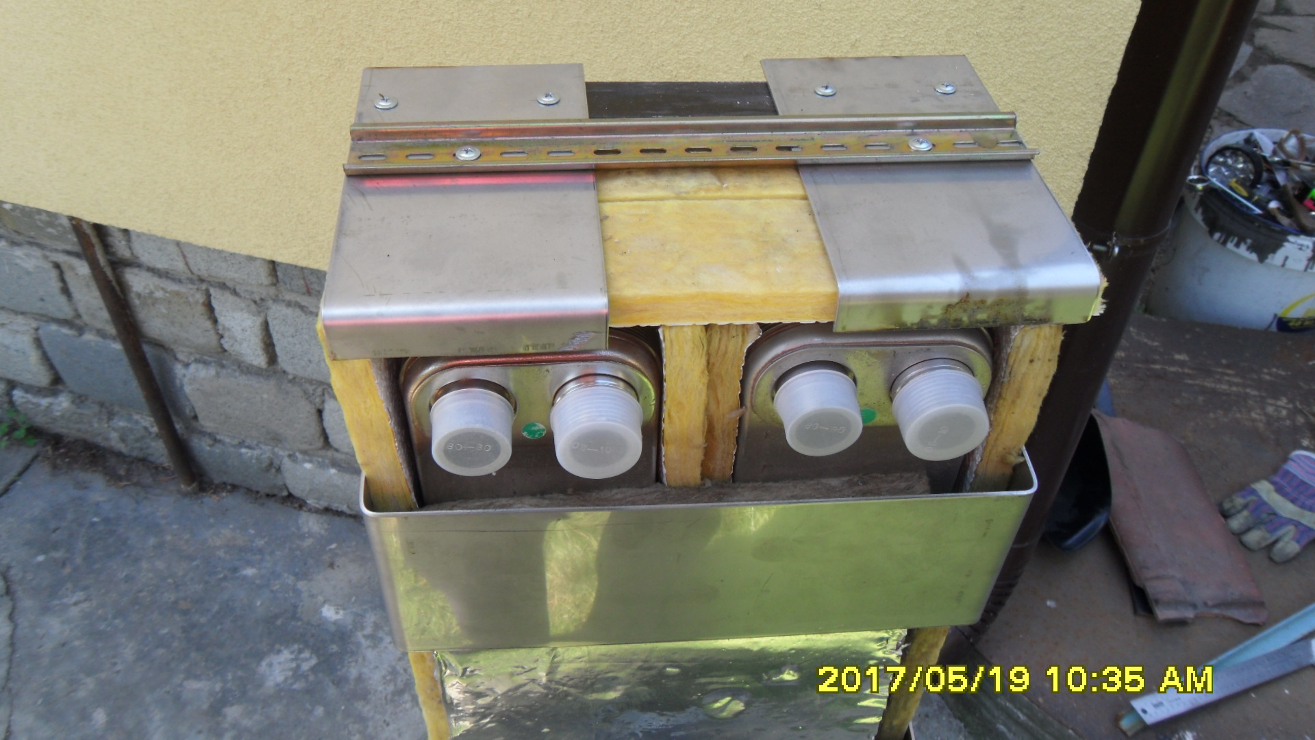

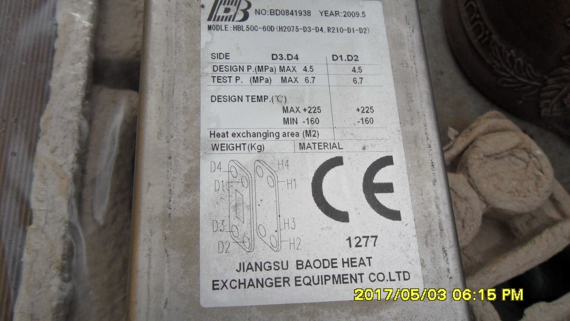

Може би някъде сте го написали вече , но пак ще помоля за точните модели на двата ви топлообменника .

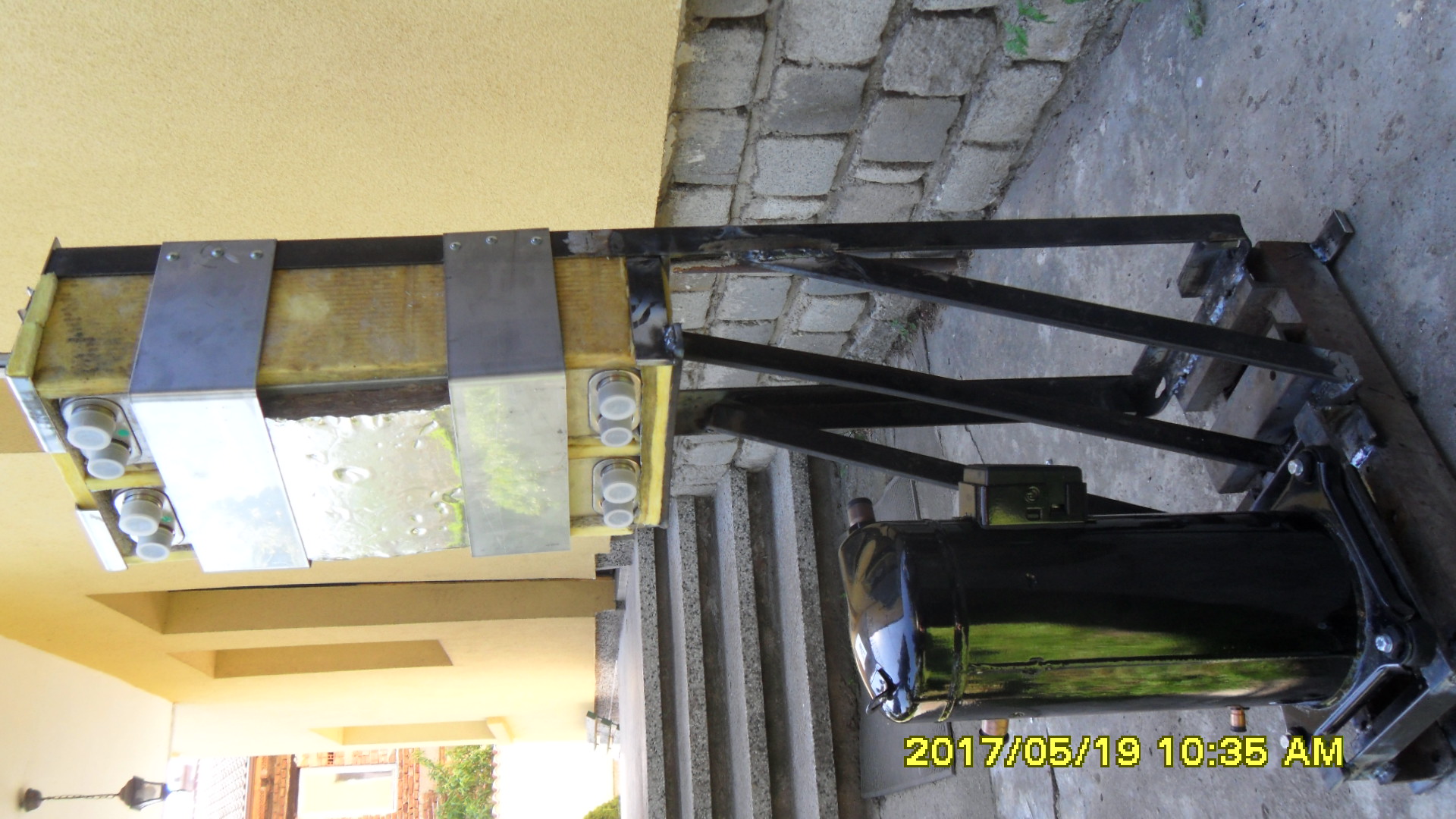

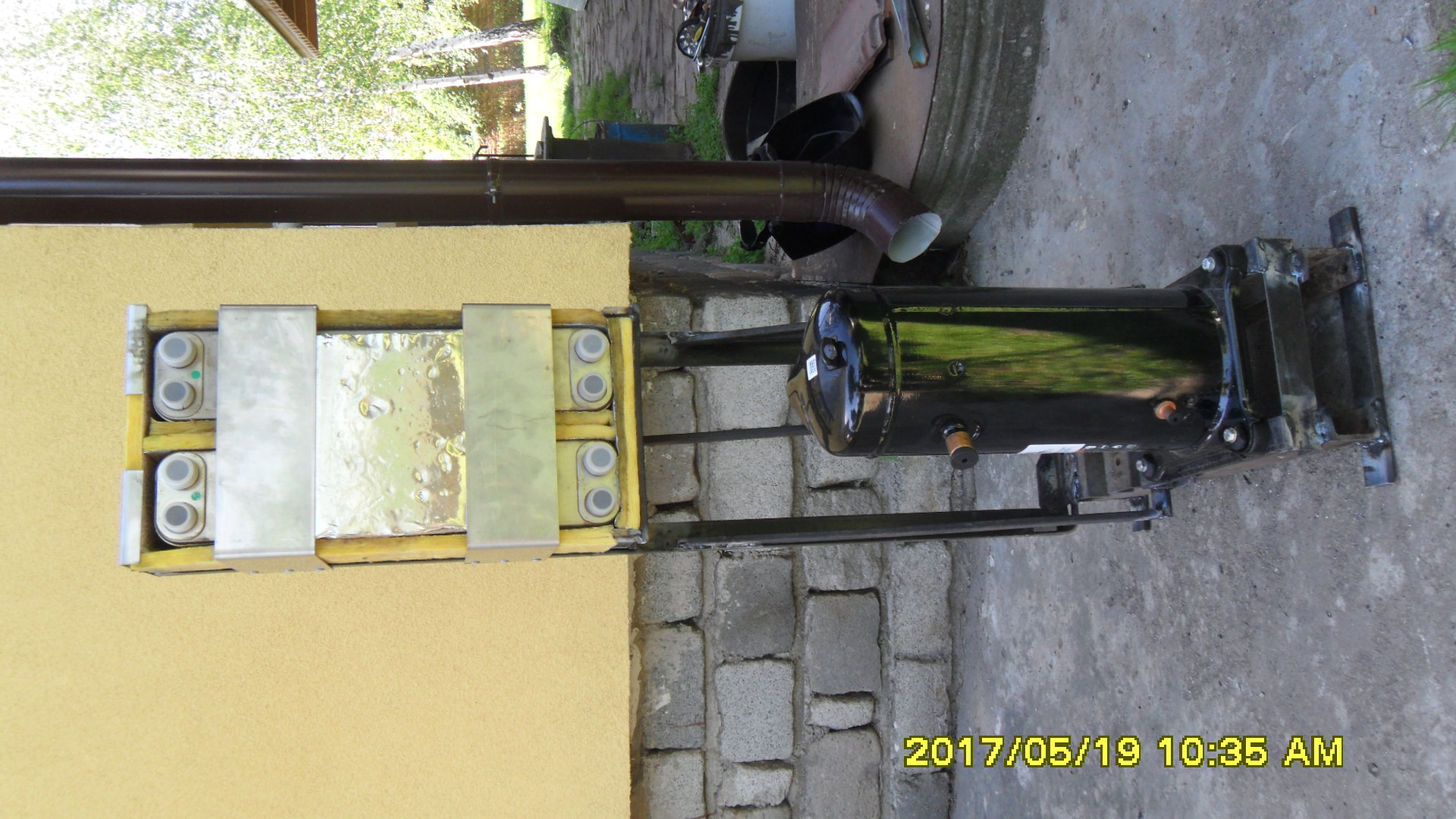

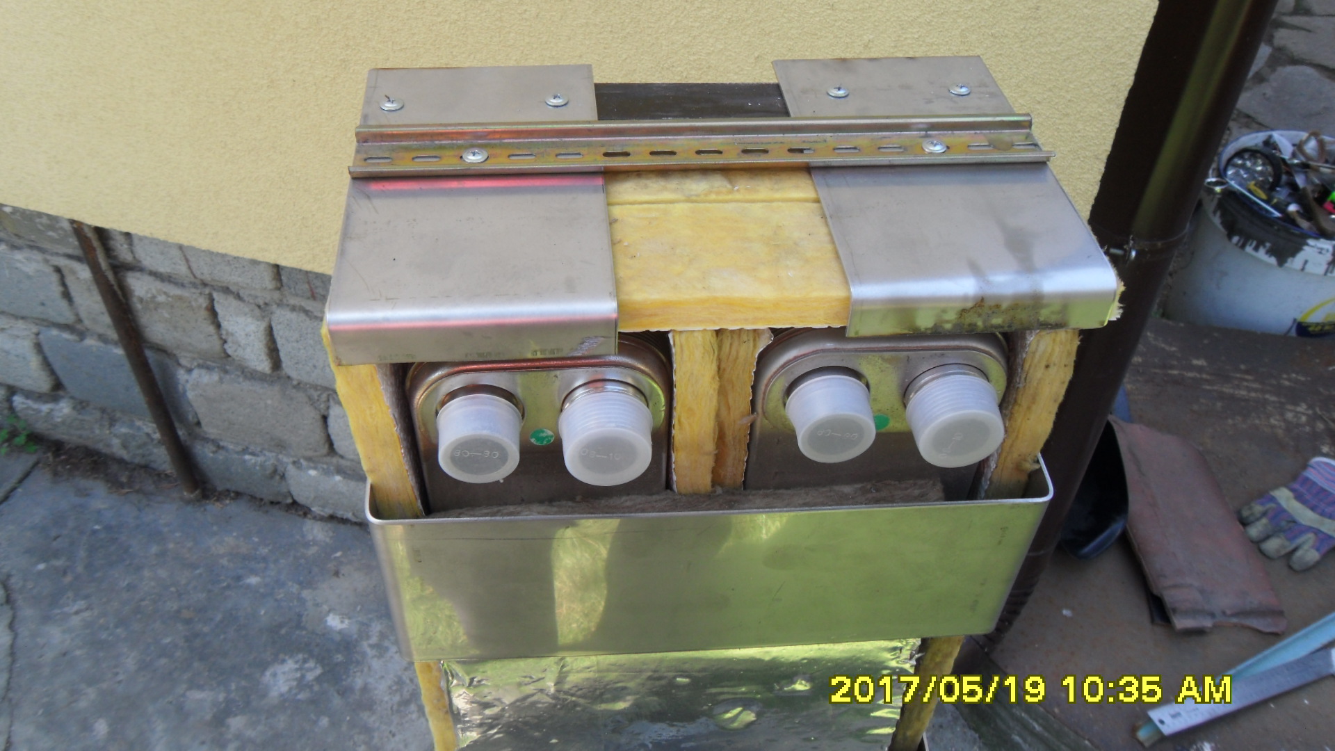

Ето такива два топлообменника с по 60 пластини съм монтирал:
http://www.bd-heatech.com/BL50_brazed_p ... hanger.htm
Прилагам и снимки на топлообменниците, както и снимки от процеса на изработка на ТП
Ясно се вижда изолацията с дебелина 25 мм, а между топлообменниците без да искам и по щаслива случайност съм я удвоил до 50мм.

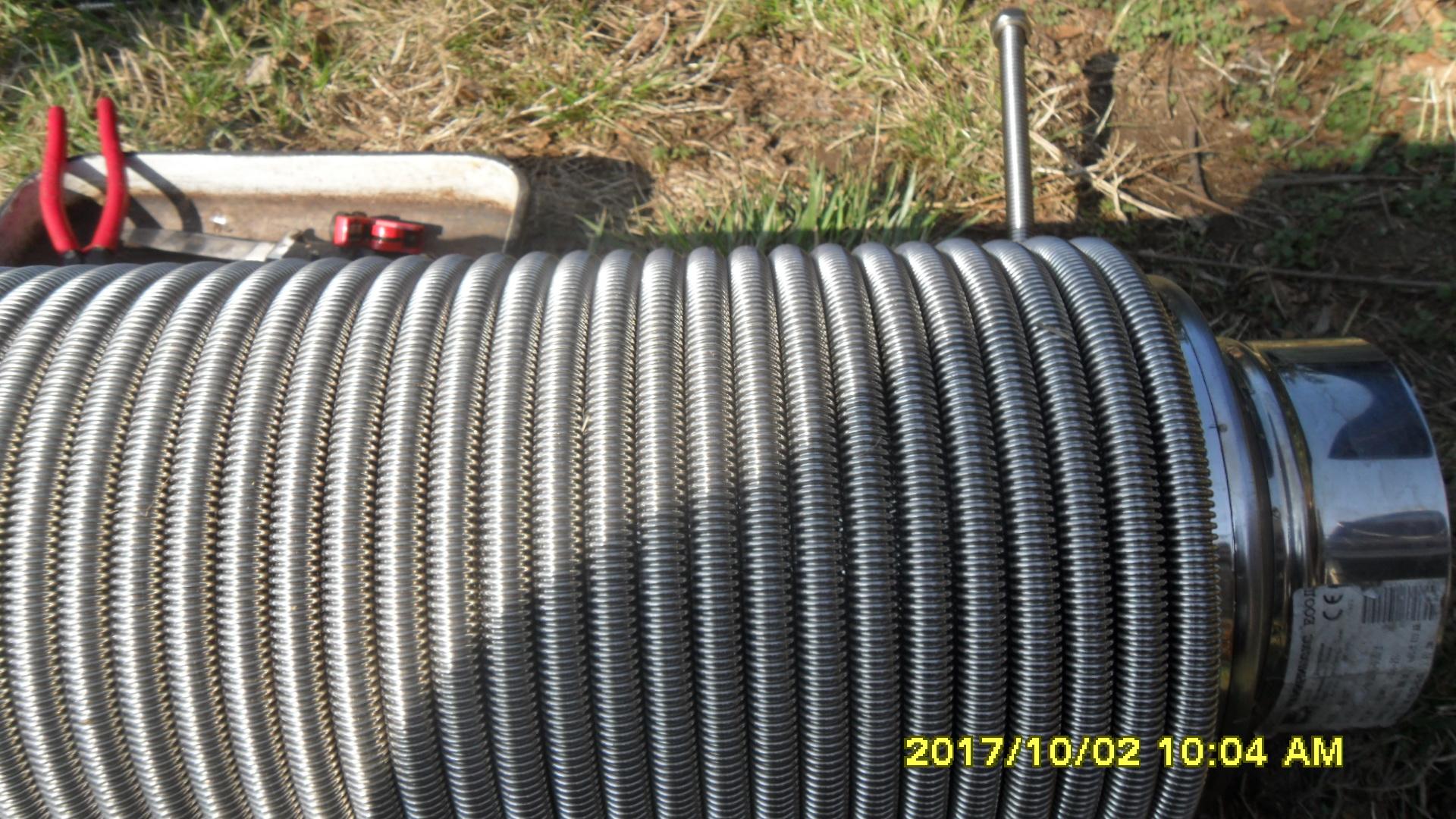

П.П. все пак реших да завъртя една серпентина около компресора. Сметнах, че мога да навия 7 метра неръждаемо гофре DN12. Въпреки, че ще разчитам само на кондукция между метал-метал площа на топлообмен не е малка, делта Т да кажем 15-20 градуса, а времето часове съм убеден, че ще получа отлични резултати. Имам и термопаста...ще сложа и от нея. Външно задължително 50 мм изолация.
Все пак тази топлина ми е безплатно утилизирана от димогазовете за разлика от електрическият подгревател:-)
И не на последно място има тръпката, че не всеки го прави :)
1. Много спорен момент. При положение, че масово се ползва обезкрежаване с горещи пари, които могат да имат температура и над 80С. Данни се намират, поне аз нямам проблем с намирането им.
2. Ако не са предвидени за работа при тези условия, производителя няма да ги монтира в изделието.
3. При положение, че цялото изделие се проверява дали пропуска от някъде на налягане по високо от работното.
Но при самоделка, ако се използва нещо, което не е изчислено за дадените условия на работа, аварията си е напълно в реда на нещата.
