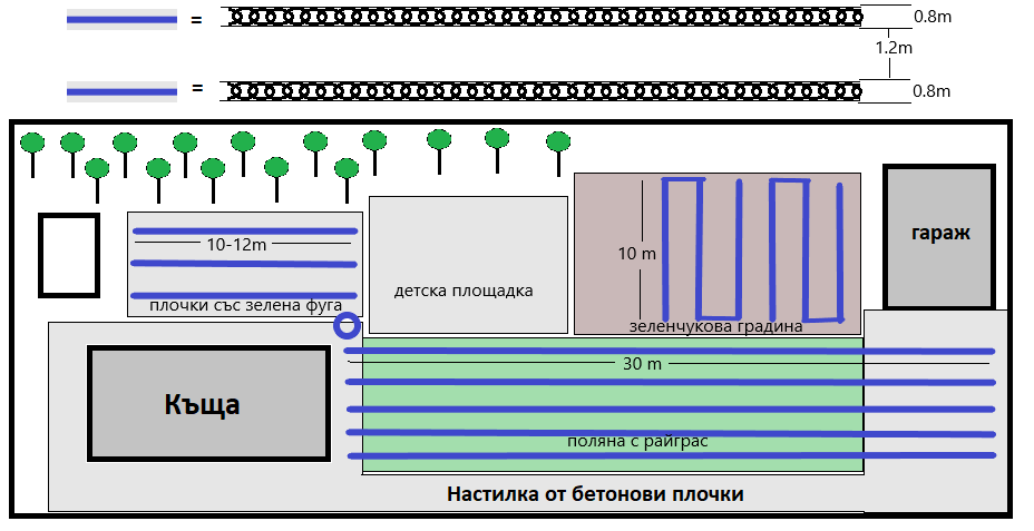

Каква е моята идея!
Да изкопая траншей на дълбочина ~2.40 с широчина 80-90 см и различна дължина, както е видно от схемата, но такава че всички "луупове" да попаднат в идентични траншей около 30-32 до максимум 35метра, разстоянието между траншеите ще е около 1.2-1.3 метра. Самите луупове да са с идентична дължина на тръбата около 180м, (приемам, че разлика до 1-2 метра е приемлива). Като разбира се в последствие, ще им се направи баланс въпреки че дължината е еднаква.
Общата дължина на положените тръби ще бъде около 1500м, в реално около 240м траншей (х0.8 ~ 190m2), разположени в около 500-600кв.м дворно място.
Мисля, да заложа на ф32 тръба, но е вариант и ф25. (разликата в цената е минимална).
Схема:
Схема на евентуалното разположение на серпентините в имота.
Колко консумация очаквам : около 7kw от земята + (2-2.5кв от компресора) ~ 9-10KW (ако трябва да съм честен реално очаквам да ми трябват по 3-4KW общо)

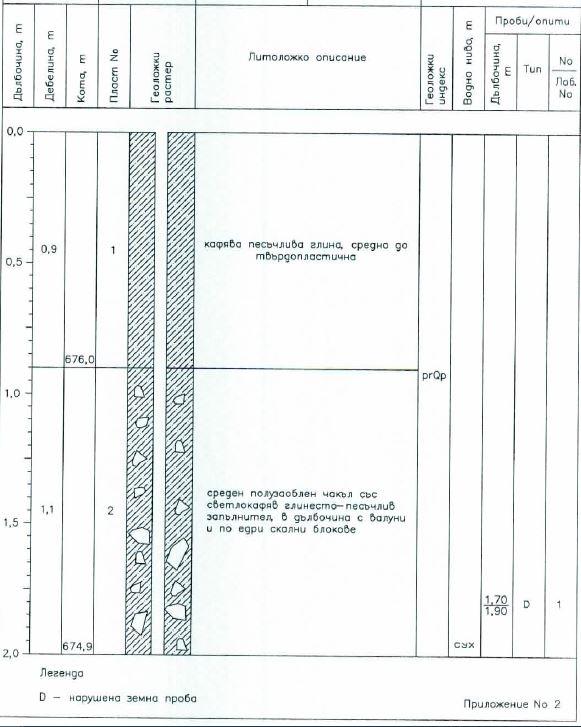

Разбира се имам и геоложко проучване за нуждите на строеж, което описва слоевете (но за съжаление само до 2метра):
Слой 1 : от 0.0м до 0.9м - кафява песъчлива глина, средна до твърдопластична;
Слой 2 : от 0.9м до 2м - среден полузаоблен чакъл със светлокафяв глинесто-песъчлив запълнител, в дълбочина с валуни и по-едри скални блокове;
Литоложка колона

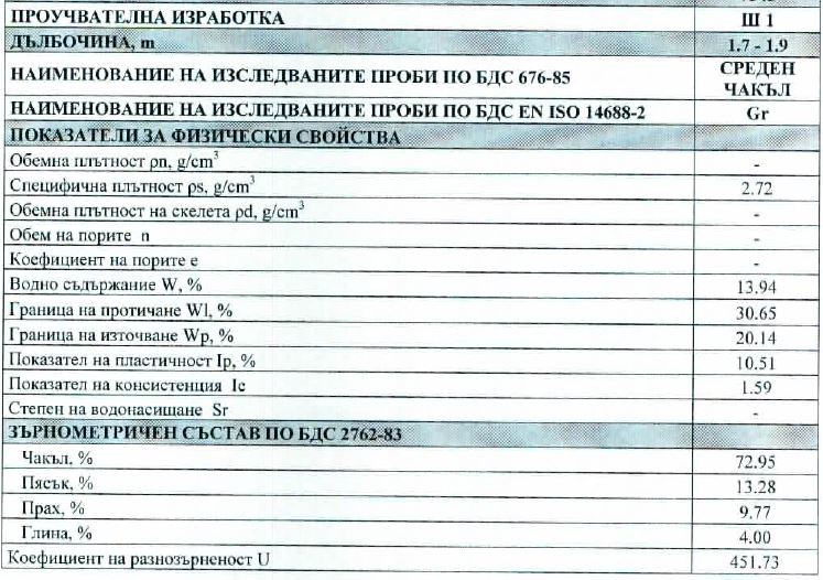

Имам и няколко таблици, които охарактеризират слоевете :
Таблица резултати

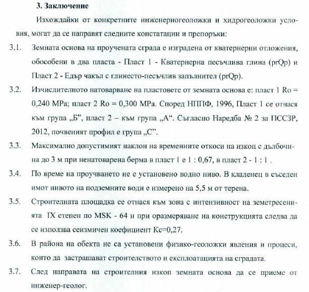

И заключението на геоложкия доклад :
заключение на геоложкия доклад

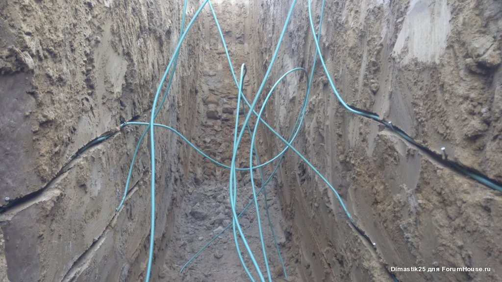

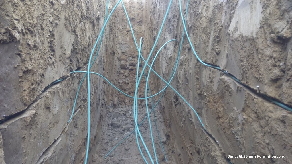

@kalin7, моя съвет е първо да тестваш дебита на кладенеца.
Ако няма дебит после мисли за серпентина и то задължително с тръба ф32.
Лично аз не бих заложил на серпентинно полагане на тръбите, а на така наречена "многоетажка"
Обема на земната маса е съшия, но имаме по-малко тръба и по-малко хидр. съпротивление.
Снимката е примерна и е с медна тръба за DX изпарение но за това говоря.
