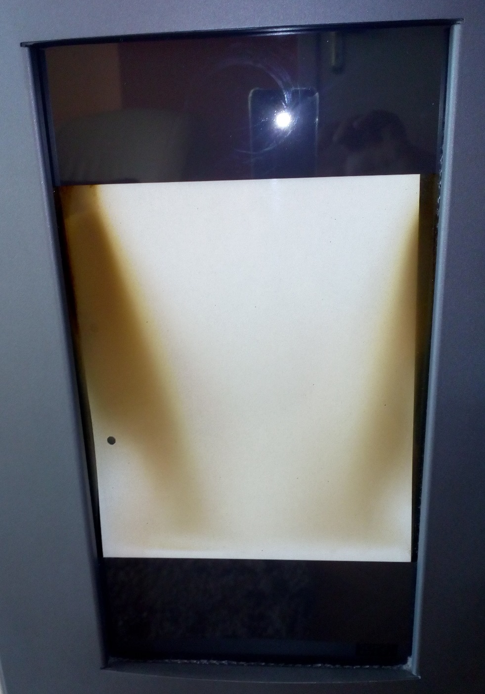

Колеги с коммо21 някой имал ли такова стъкло?
Ами да, такова е стъклото след 10-15 часа работа. Иначе аз всеки ден бърша стъклото и не го оставям много да почернее. Даже във фирмата, от където си купих камината, имаха същата в офиса - и при тях беше почерняло стъклото от двете страни.
bmahob - майстор
Абе отстрани почернява на всички говоря отгоре дали ви чирни, на няколко човека съм виждал да става на буквата V а на мене не :?
kaptagona - специалист
Моито става като буквата V. Така се опушва за 5-6 часа на 5та степен.
chipko - специалист
И при мен, да, ако трябва да го оприлича на буква е нещо като V.
bmahob - майстор
Айде да качите снимки ще съм ви благодарен
chipko - специалист
Понеже в момента ми е изключена, а довечера като тръгне ще е изчистена, направих снимка с един бял лист отзад (така се вижда и най-добре)
IMG_20171206_100614.jpg Стъклото след 6 часа работа (Commo 21kW)
bmahob - майстор
Так ли ми изглежда или цялото стъкло ти е в бяла пепел непрогледно
