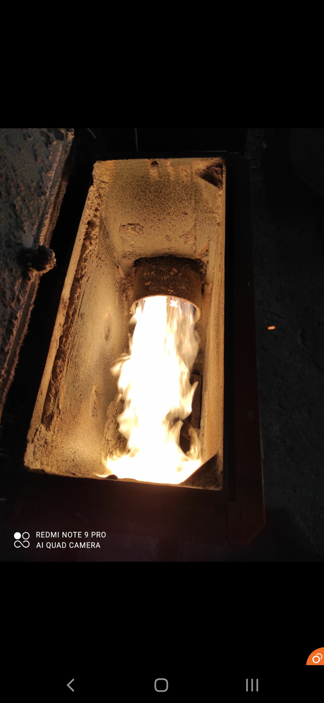

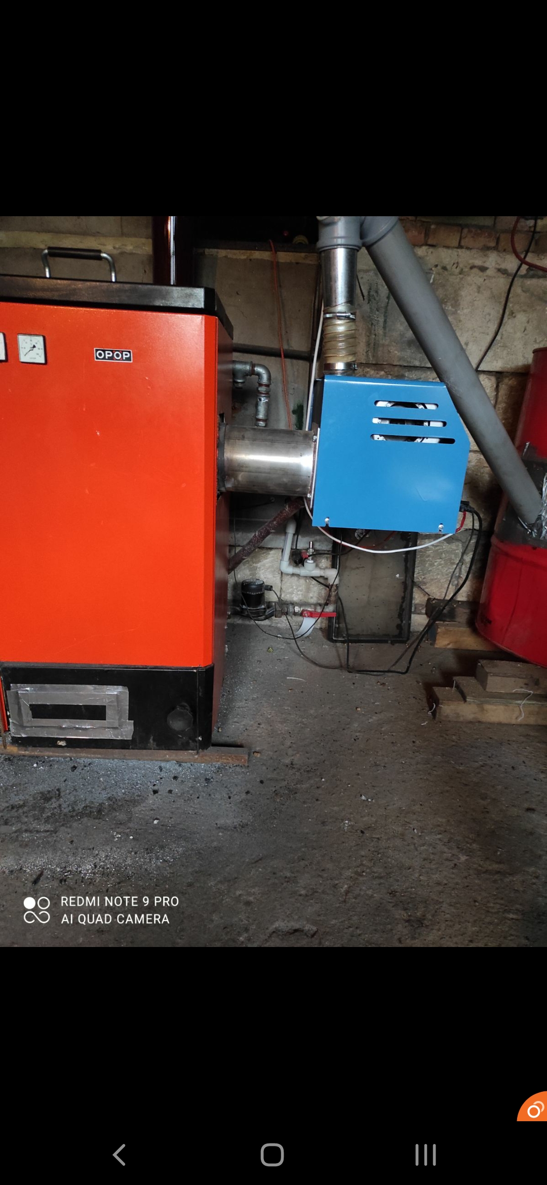

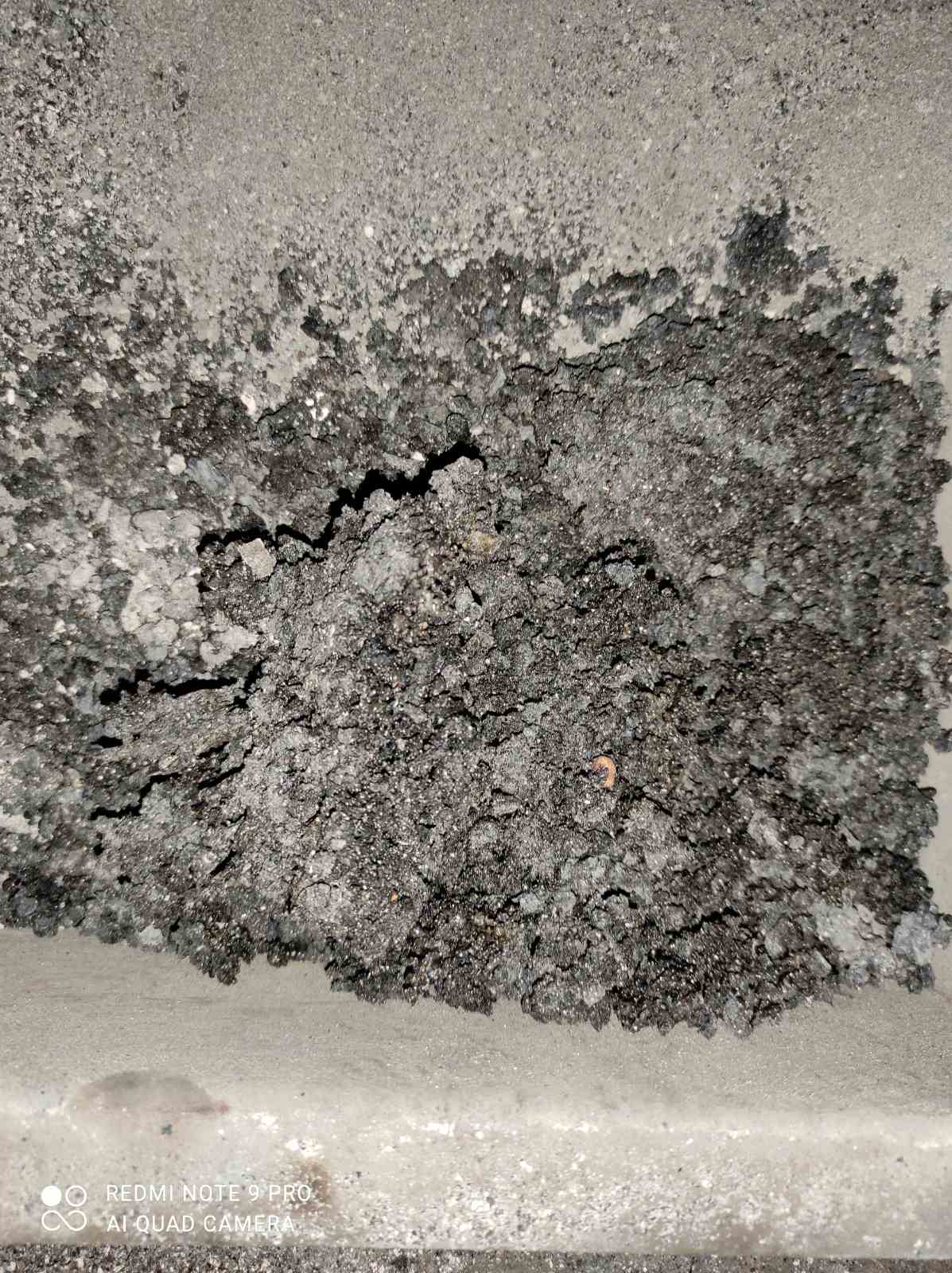

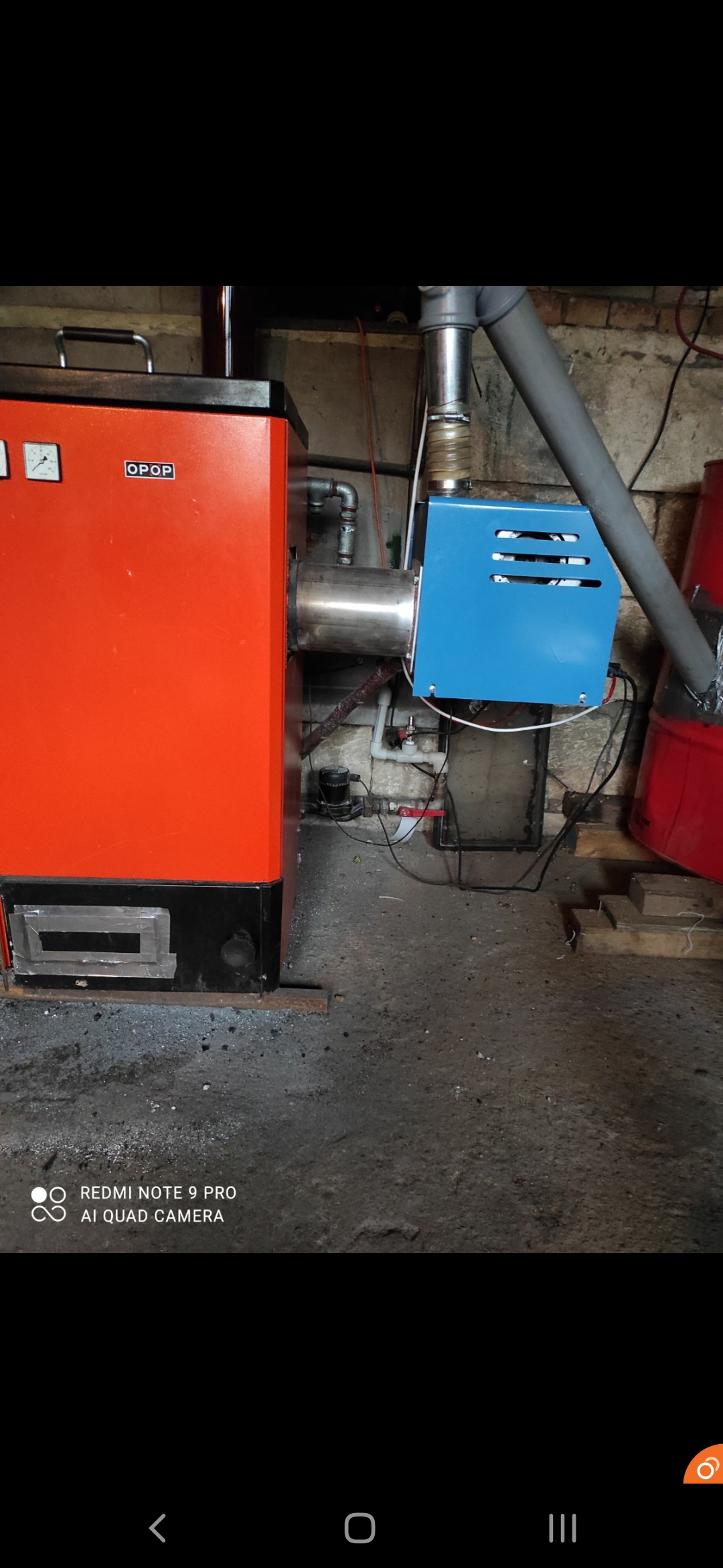

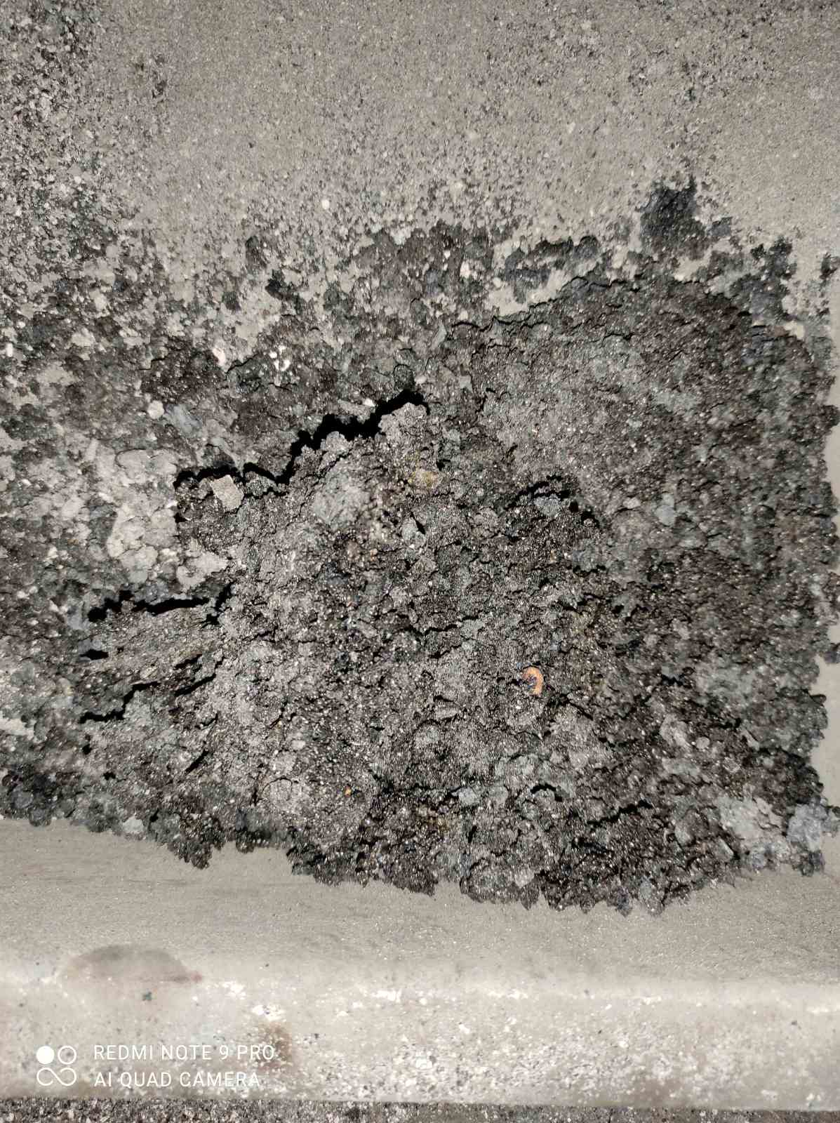

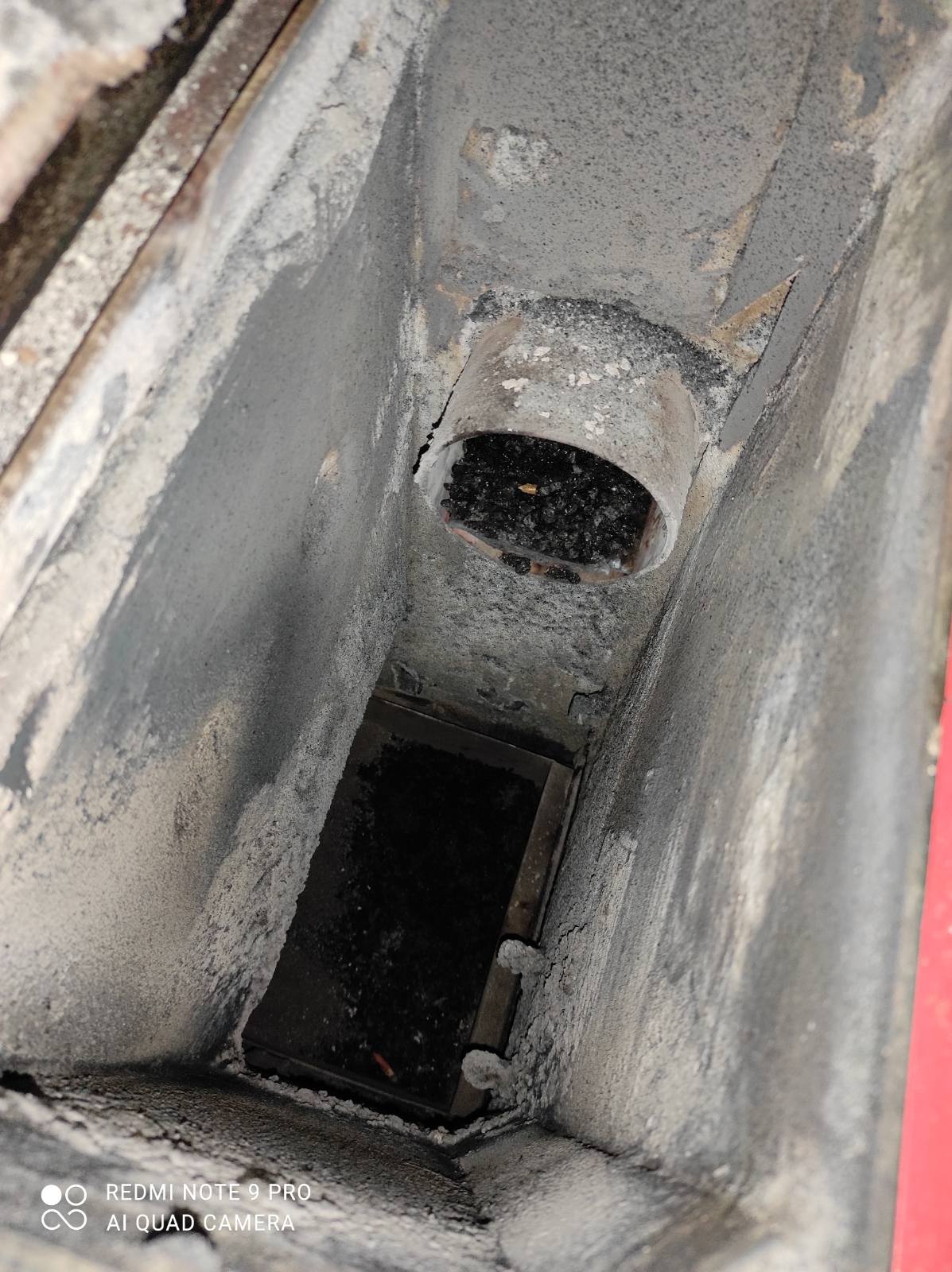

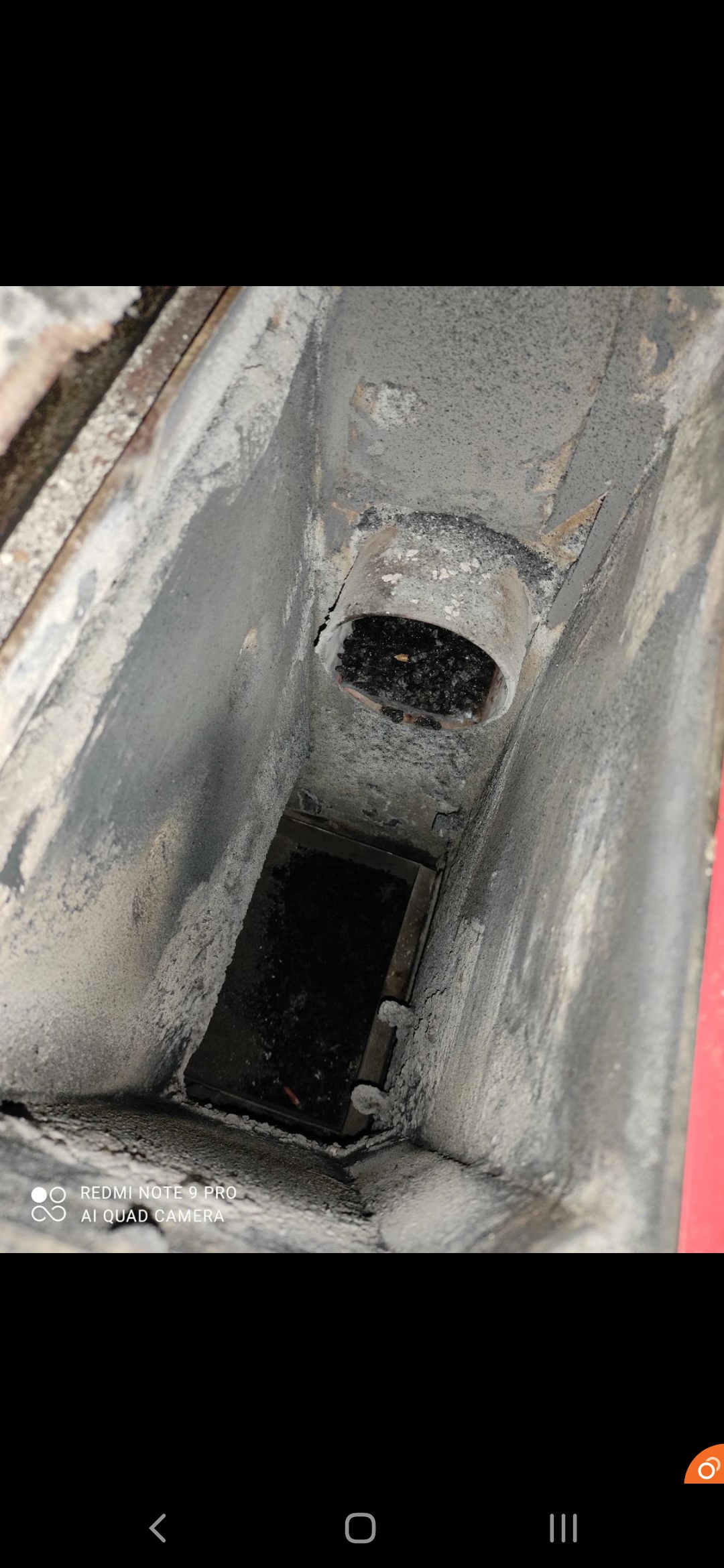

Днес ми пратиха снимки от Разград за което Благодаря на Иван.Много е интересен монтажа на горелката,но той самия казва че е много доволен от КПД-ТО по тоя начин на котела.Пелетите са от слама в случая вече 2ра година.
kotaraka90 - напреднал

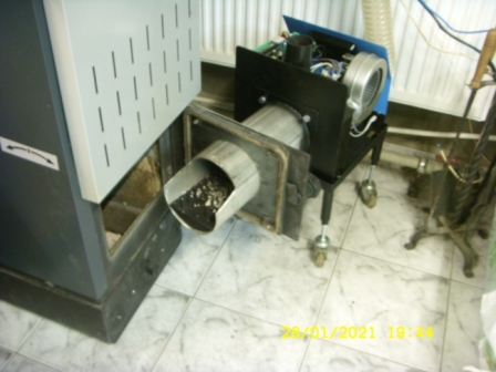

Здравей отново,ако може повече за отвора под решетката и механизма и за придвижване на какво напрежение е ?Дали е надежден?Имал ли си случай на изметване на решетката от висока температура? :supz:
phantom_ - специалист
Механизма е на 220в с 5годишна гаранция.На предния модел горелка която беше с две подвижни скари е имало случай на измятане на горната решетка когато е настроена на много голяма мощност, понеже не се охлажда добре.На този модел нямам оплаквания.Но решетките са "просто"направени и по принцип всеки може да си я направи без проблем в домашни условия и да я замени.Цената и не е повече от 10лв.

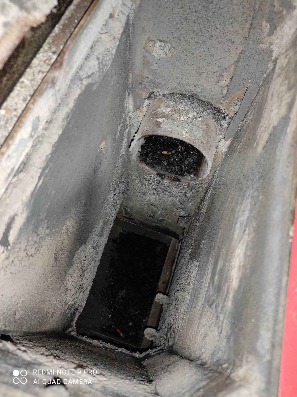

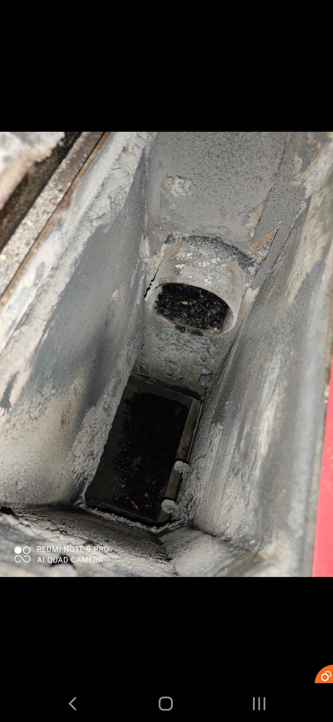

Благодаря. =D> Какви пелети гориш?Снимай котела под капака на тръбите непочистен някой път.

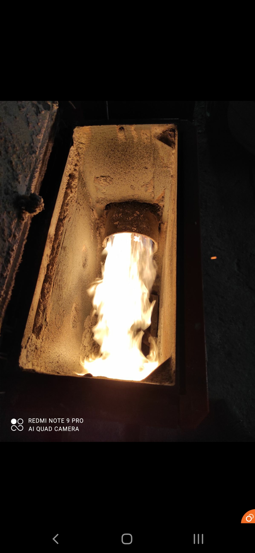

pechkata - специалист

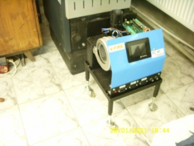

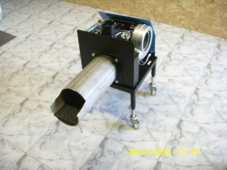

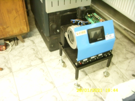

Горелката е на линия - пробите предстоят... :-D
Браво на Фантома барнал я както трябва - господ здраве да му дава... :supz:
Перфектно гори - не очаквах чак толкова... :partyman:

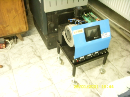

Малко като инвалид изглежда с тез колелца :wink: Но Нека ти върши работата за която я взе,и всички да сме живи и здрави не само аз :) Дано останеш доволен Ники :supz:

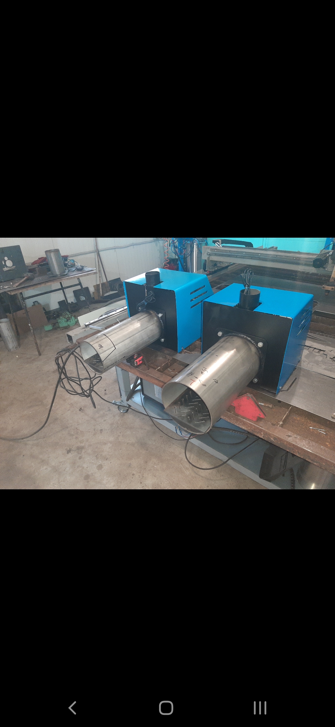

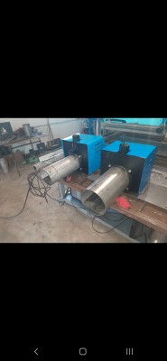

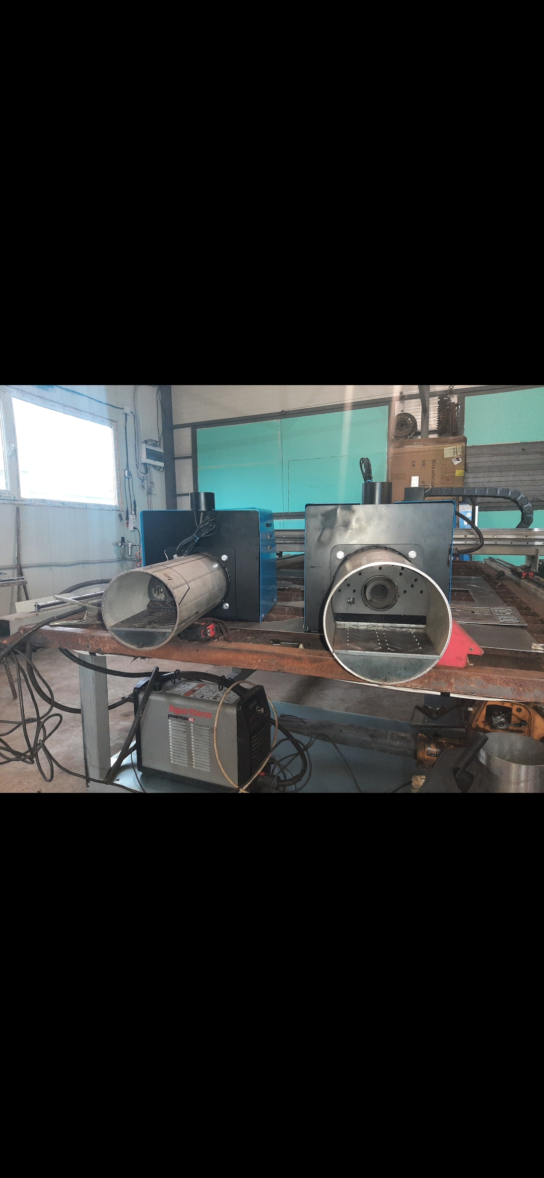

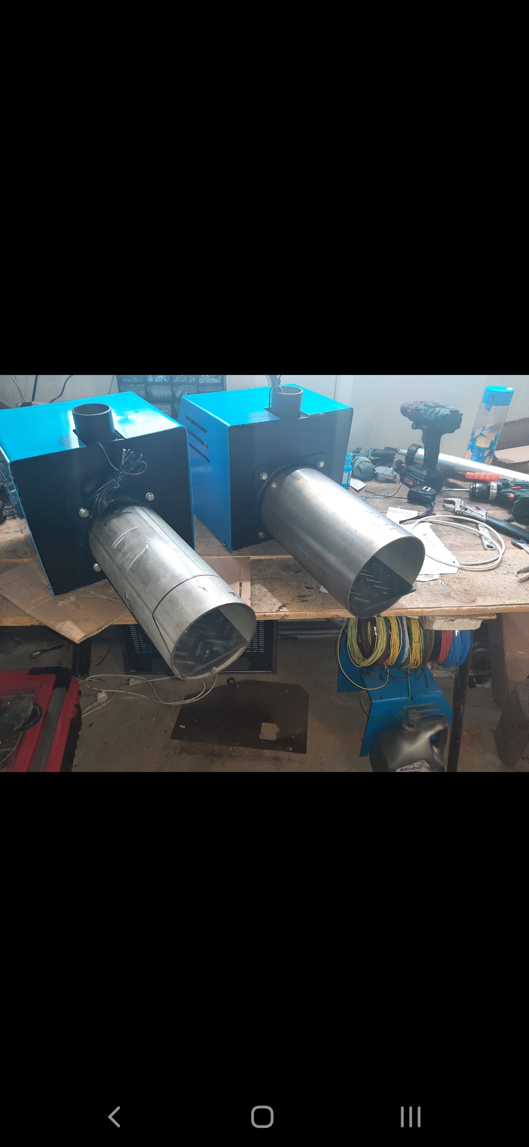

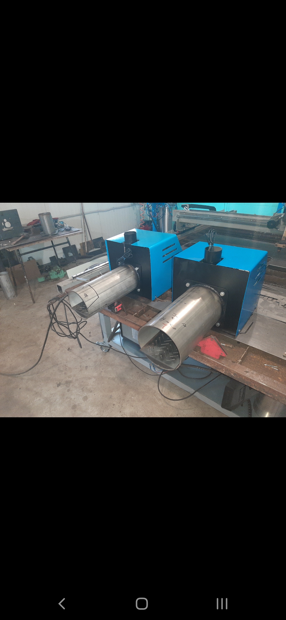

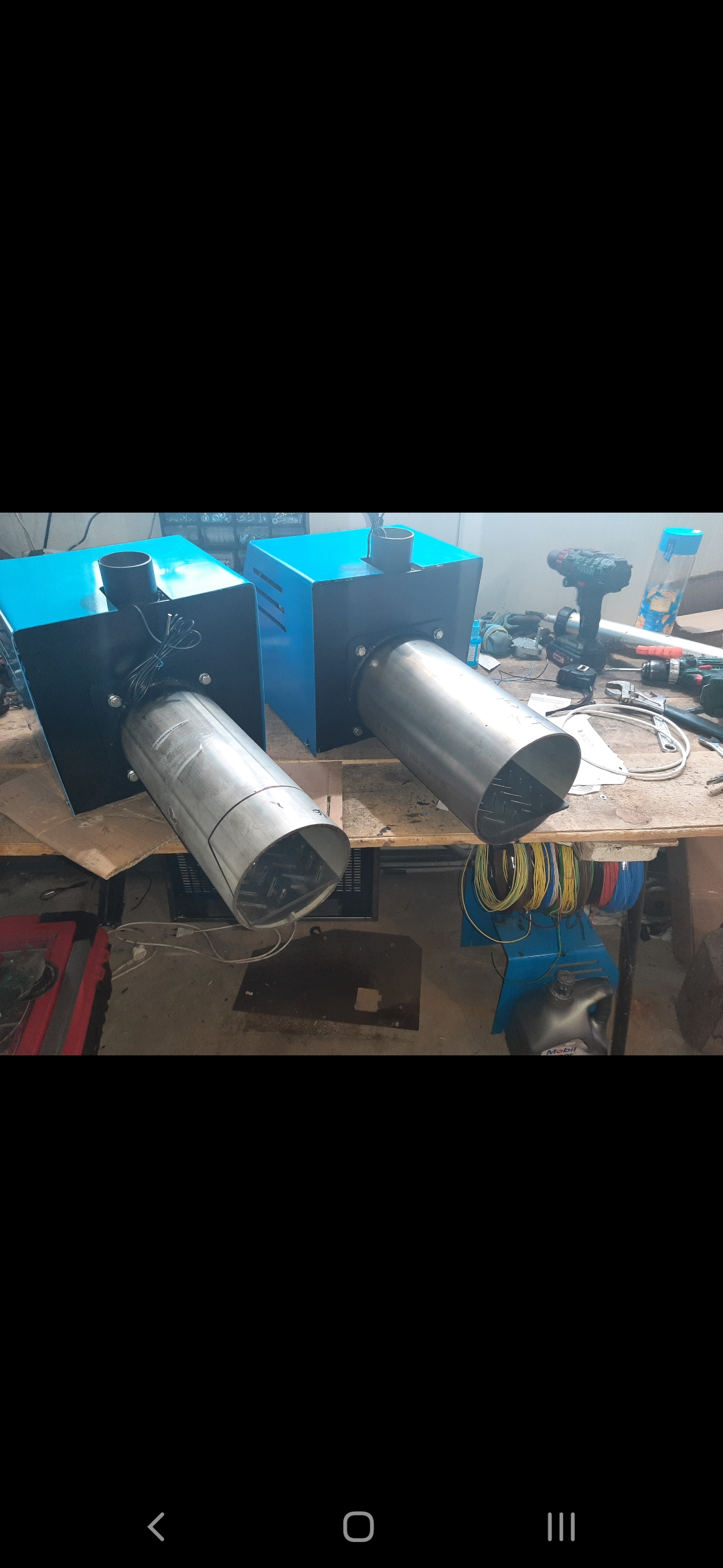

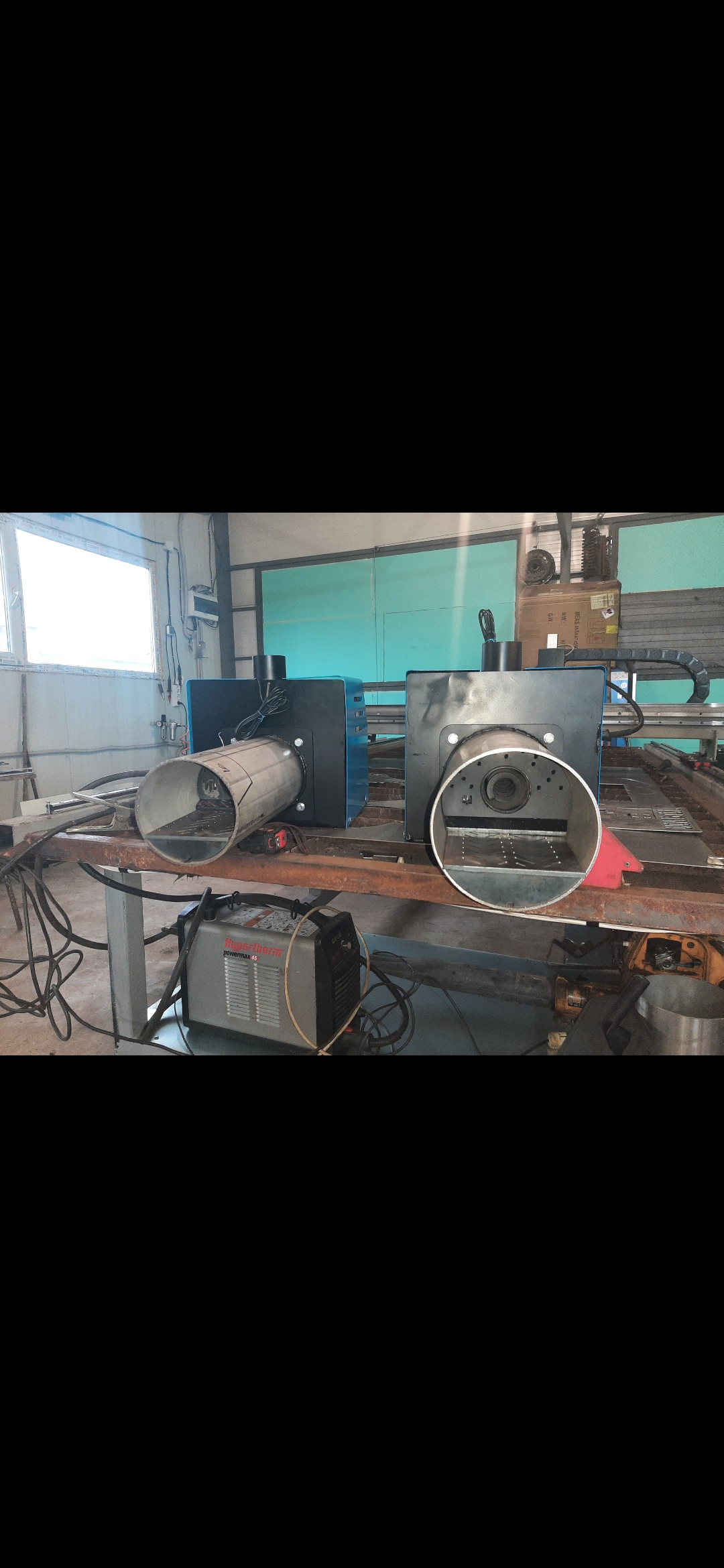

Поради нуждите на местни пройзводители на дезинфектант(ракия),та да ви представя и новата хавра ,която по изчисления трябва да е някъде около 60киловата :roll: Тестовете предстоят :wink:
В условията на пандемия, това дори трябва да е държавна поръчка.
