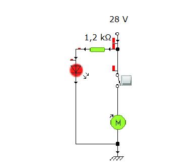

Просто искам съвет
На електромотор работещ на 24 В прав ток искам от захранващия му кабел да захраня Светодиод но ме притеснява самоиндукцията на мотора при изключване. Как е най добре да погася тази самоиндукция за да не дефектира Светодиода.
Justy - майстор
С филтриращ кондензатор паралелно на групата диод-съпротивление. C = 1.4*I*U - в микрофаради. И обратен диод паралелно на него.
