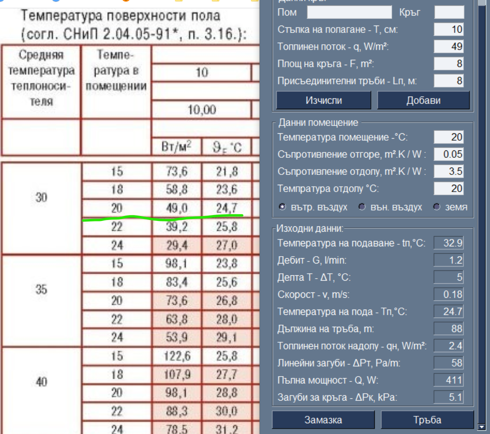

rickk - специалист
Има само входяща и изходяща температура. По тях мощност не може да се извади. Нужен е и дебит. От там формулата дето дадох (факта). И от там очаквам Niki72 да види, че има пропуски и като задълбае в тях да навърже липсващите детайли в картинката.
Не е необходимо нищо от това.
За да се пресметне подово отопление не е необходимо да се гадаят тези температури.
Необходимо е да се знае - колко вата топлинен поток искаш да получиш. От там - достатъчно е да се знае кострукцията на подовото - стъпка, покритие и тн. Температурата на подаващата вода се изчилсява за тези условия.
Делта Т и дебита са вследствие на това. В случая е 5 градуса, зарщото е основен кръг. За всички останали се преизчислява и не е задължително да е 5, :cool:
Ето и една снимка с таблиците по - горе и пресметнато всичко за кръг с площ 8 квадратни метра.
Да добава - в десния прозорец температурата е с 2,5 по - висока от тази в таблиците., защото там е подаваща, а в таблиците средната.
rickk - специалист
В таблиците и графиките се дава топлинния поток нагоре. Задължително трябва да се отчита и топлинния поток надолу. В много случаи - например междинен етаж в кооперация ( Цитирам: "...... амито то отдолу е отопляемо защо ти е толкова дебела изолация.....") изолацията отдолу е доста тънка и топлинния поток надолу е голям. Голям, голям - достатъчен, за да искам да имам такива съседи отгоре и по - важното да ви бърка в джоба излишно.
В крайна сметка - дебитът, който трябва да се подаде в кръга, трябва да е за двата потока - нагоре и надолу. Нещо, което е доста често забравяно в наши дни.
В примера отгоре, може да се види, че при добра изолация и отопляемо помещение отдолу - загубите са 5% при топлинен поток нагоре 50 вата.
