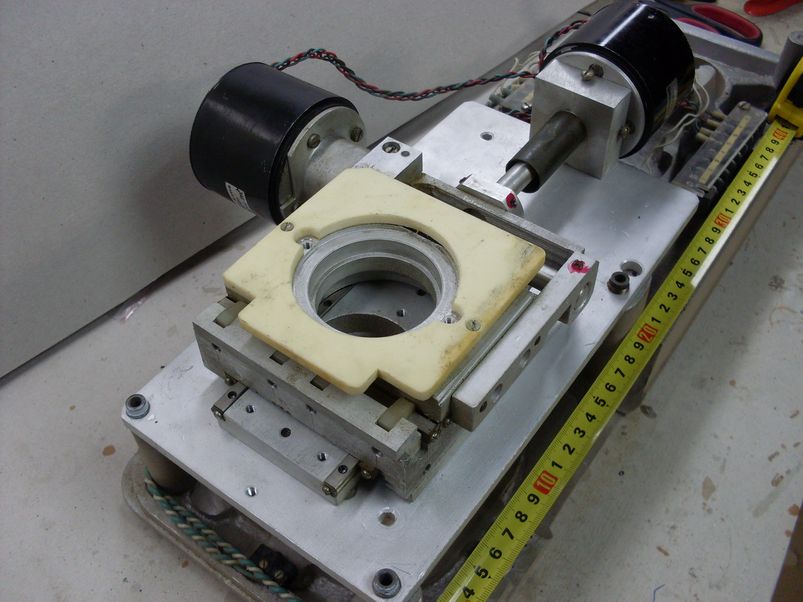

Попадна ми една прецизна микро 2-координатна маса куплирана със стъпкови мотори СДА 7.5 пловдивски.
Късен соц, но със микро СВД и съчмени направляващи.
Ходовете са някъде към 40х40 мм, което за моите представи е твърде малко, но може би ще ми дадете съвет за какво може да се ползва? :?
Приемат се идеи всякакви :-D

Има машини с т.н. "slave axis" - дъщерна или подчинена ос. Главната прави местенето в голям диапазон, подчинената в рамките на своя ход. Не съм го виждал на живо. Забелязах го в настройките на Мах3, че има и такава опция. Но може и да греша.

За бижутерия, печати, клишета, цифри и букви за различни цели, детайли за моделисти.
Да не се опиташ случайно да отвинтиш докрай СВД. Сачмите са по-малки от милиметър и подреждането им обратно е супер приключение, без гаранция за успех.
Жалко, че моторите са 7,5 гр/стъпка.

За масата по горе мисля, че да я разваляш не си струва. По-добре си я използвай така за нещата, които angelfilev предложи

Колега това е перфектна механика, но преди 7-8години когато си я купих не бях слушал г-н Филев и и разглобих еднотоСВД. Събиране няма. Даже преди няколко дни пуснах снимки на двигателите че търся такива но никои не се обади.Направи и една хубава ос Z и ще стане чудна машина за дребни детаили. Ако не ти се занимава или искаш нещо по голямо- обади се.
