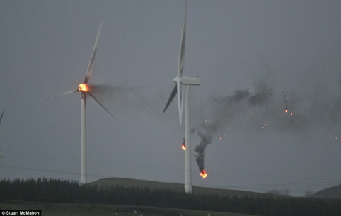

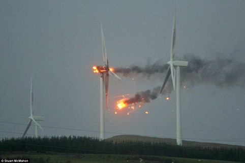

Вчера в Шотландия са духали ураганни ветрове със скорост до 265 км/ч (165 mph), при което вятърен генератор с височина на мачтата 100 метра на обща стойност 2 милиона паунда се е запалил и изгорял.
Flamable Turbin.jpg (33.5 KиБ) Видяна 4910 пъти
Flamable Turbin 2.jpg (26.83 KиБ) Видяна 4910 пъти

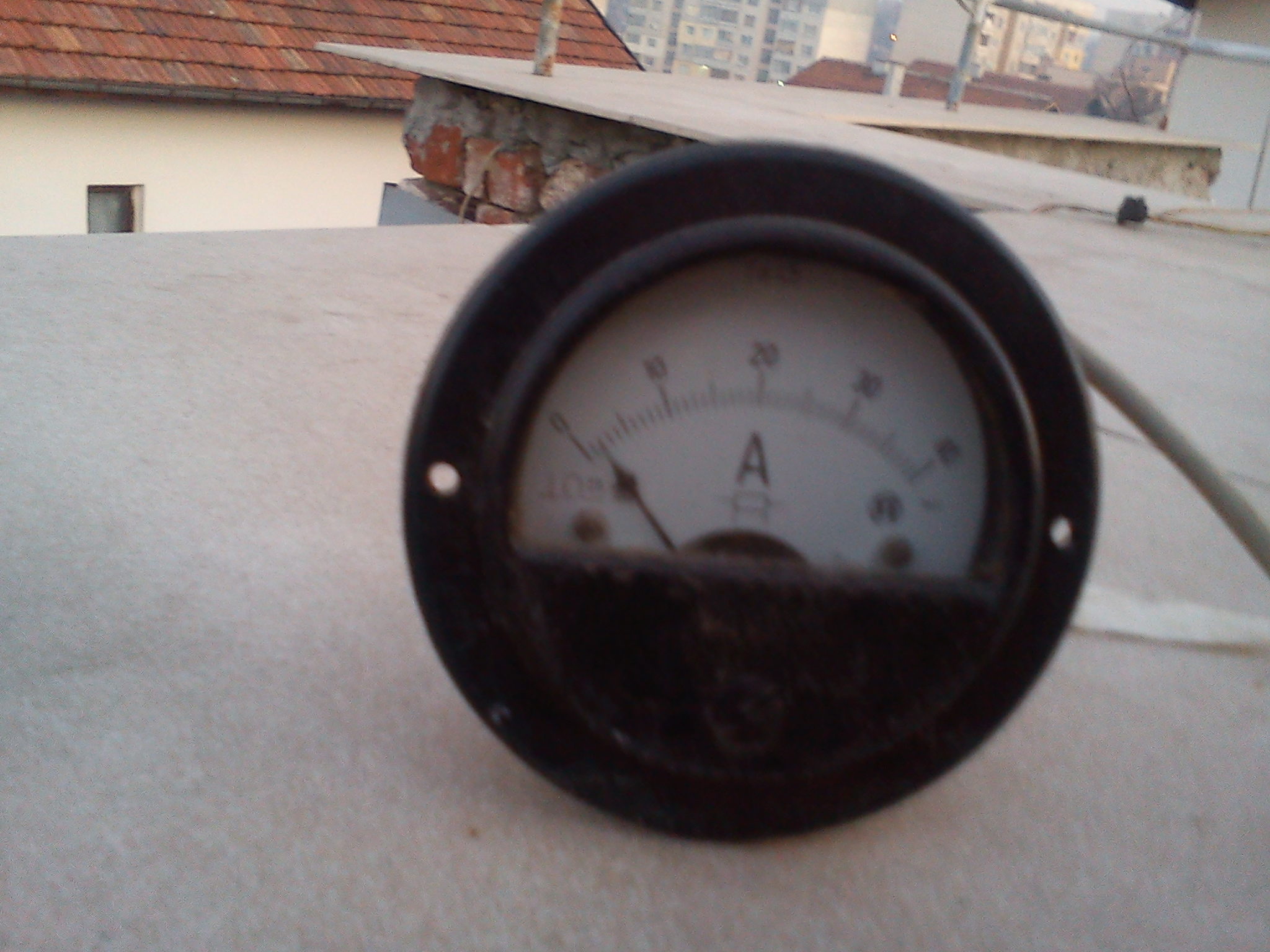

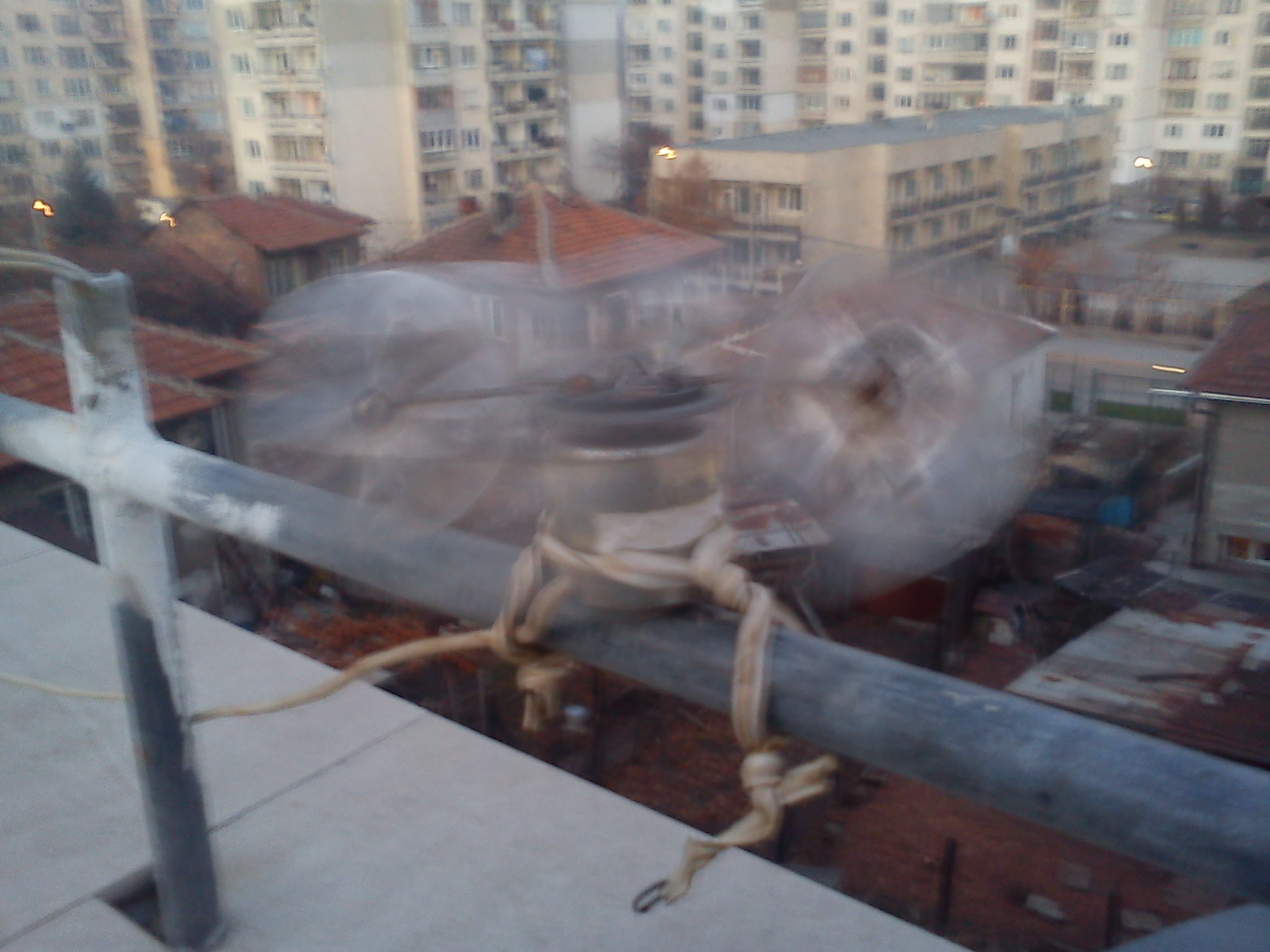

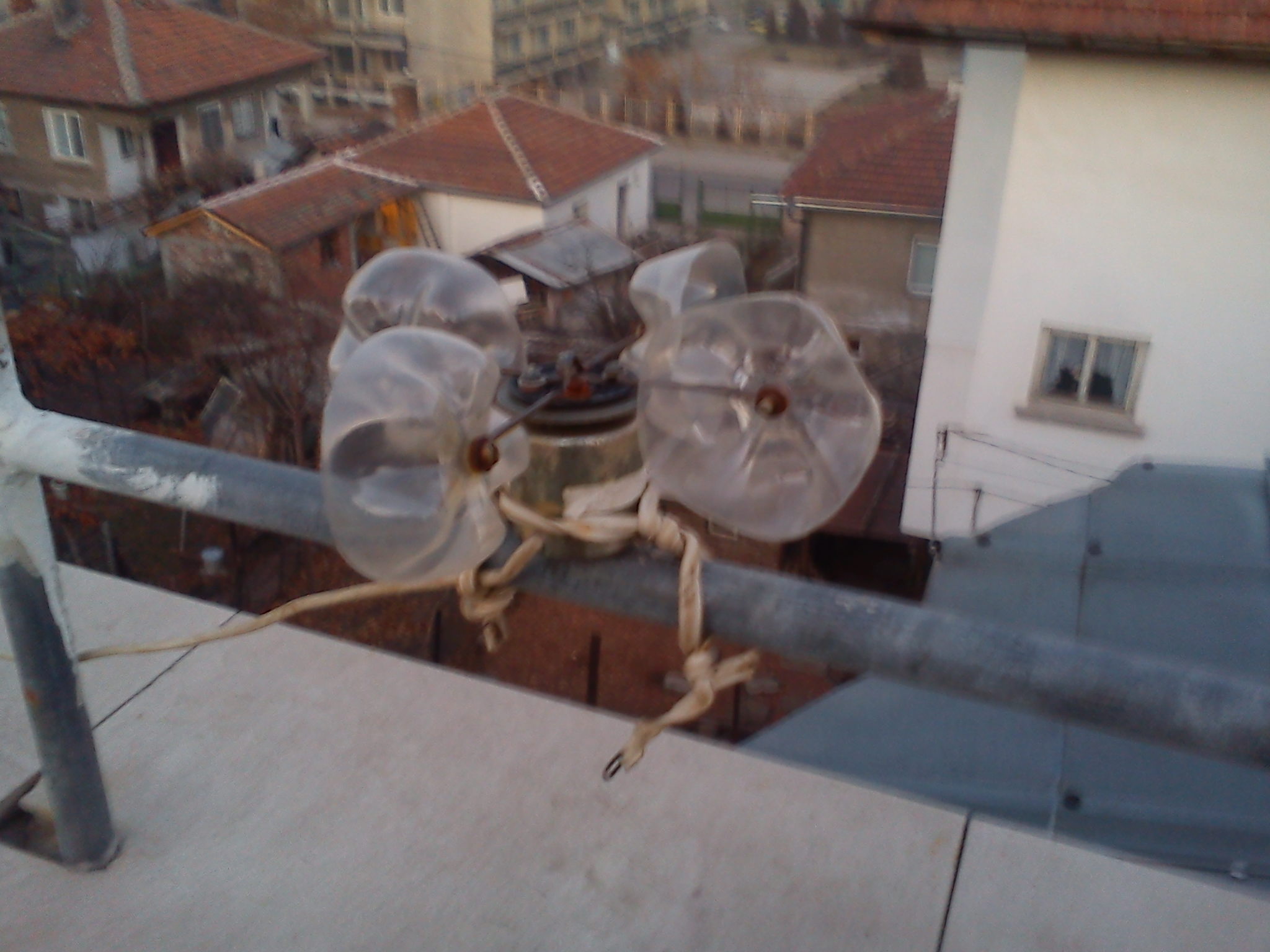

Нали някой питаше как измервам вятъра. Не може да се разчита на голяма точност, но ориентировъчно.
Забравих да добавя че това е моторче от касетофон с маховик и закачени на него 4 чашки (дъна от пластмасови бутилки) . Измервателната система е свързана директно, и по този начин "анемометъра" работи без захранване. Поставил съм 10000 микрофарада за да не подскача стрелката при ниски обороти и показанието да се изменя плавно. Показанието не е е особено точно (+-10%) заради нелинейната характеристика на моторчето. Трябва да пренадписвам скалата, но не ми се занимава защото го ползвам като ориентир. Тръгва при 1m/s а над 7m/s точността се подобрява.
DSC00493.jpg 2А=2 m/s
