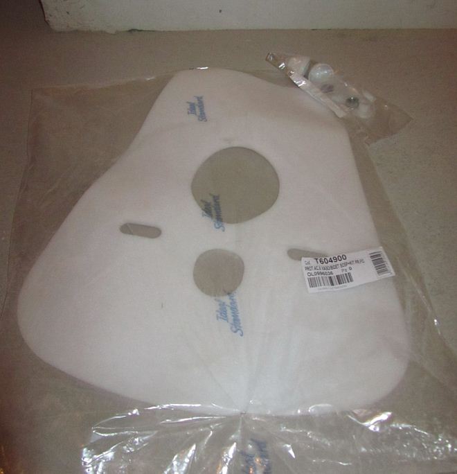

Още един въпрос:
утре ще слагам т. чиния. Купил съм т.нар. уплътнение:
Има ли нещо по-така в монтирането му?
Аз си го представям така:
1. надявам го на шпилките
2. Слагам тоалетната чиния
3. Стягам болтовете
4. Отрязвам стърчащата изолация
5. После минавам със санитарен силкон
???? Така ли е?
chapara - майстор
:supz:, ама "Сикафлекс"-бял

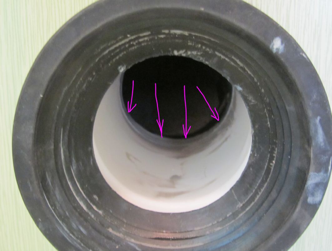

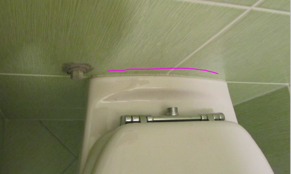

здравейте,

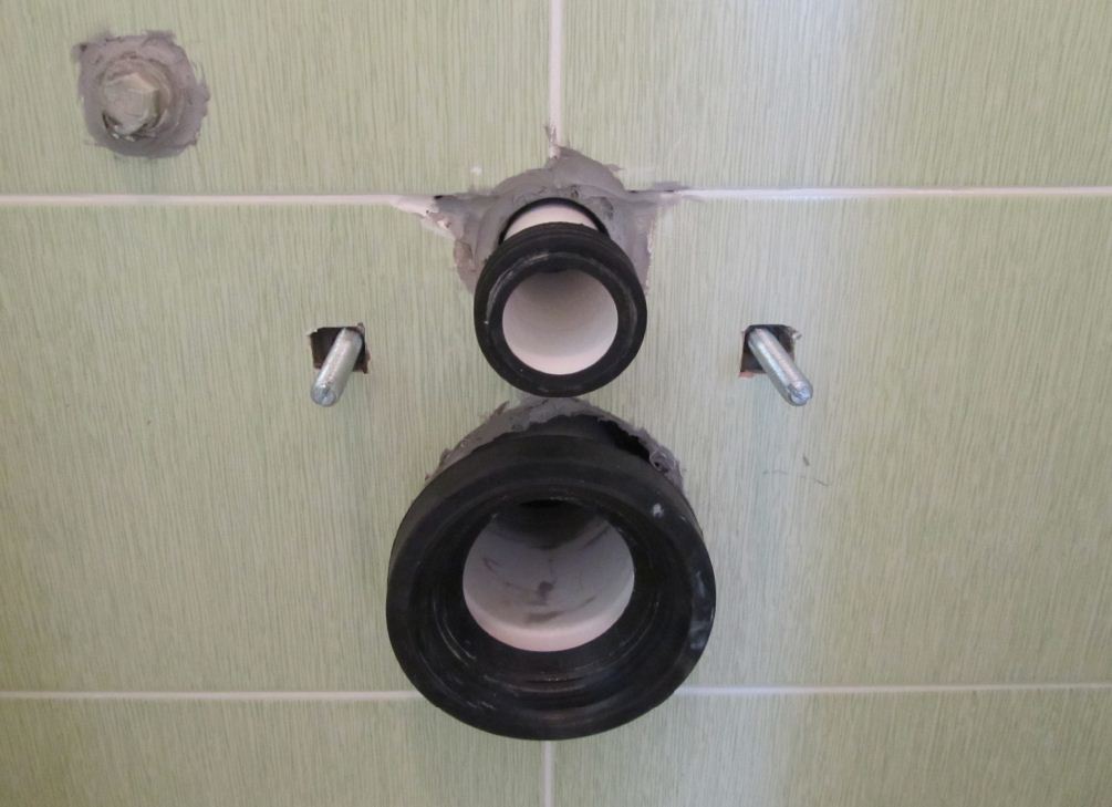

Днес мионтирах т. чиния.
Измерих необходимата дължина за тръбите на миещата вода и отходната. ПОсле ги монтирах:
Тук вътре подмазах със Сикафлекс:

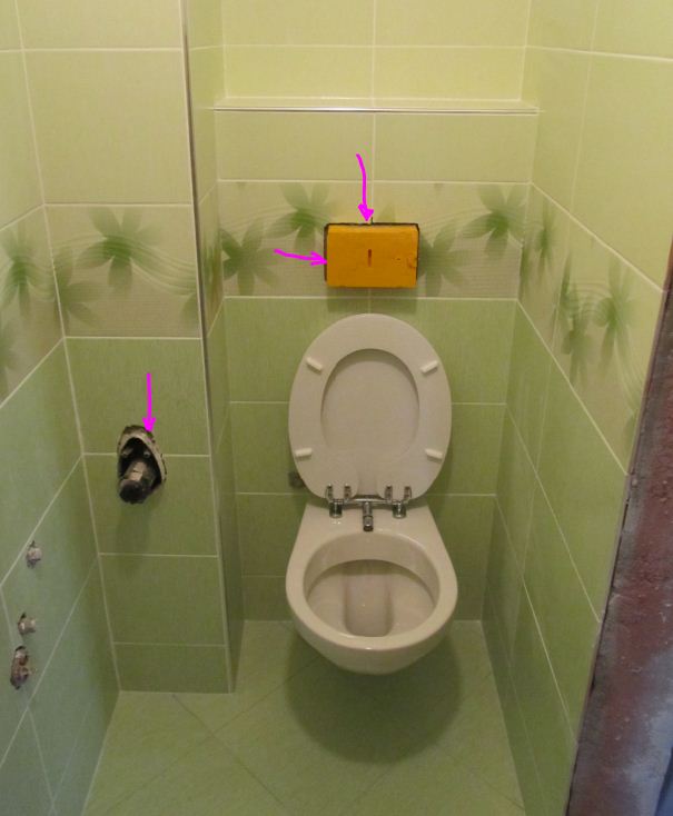

Преди да монтирам декоративните капаци на смесителя и бутоните за пускане на водата-фугата посочена със стрелка с какво да я запълня?
Лепило за плочки? Силикон?
Остана ми да мина със силикон между чинията и плочките:
Тук се чудя дали да дам 12-14 лева за сикафлекс бял (препоръчан от Chapara) Или да си ползвам моя Ceresit CS25... :?

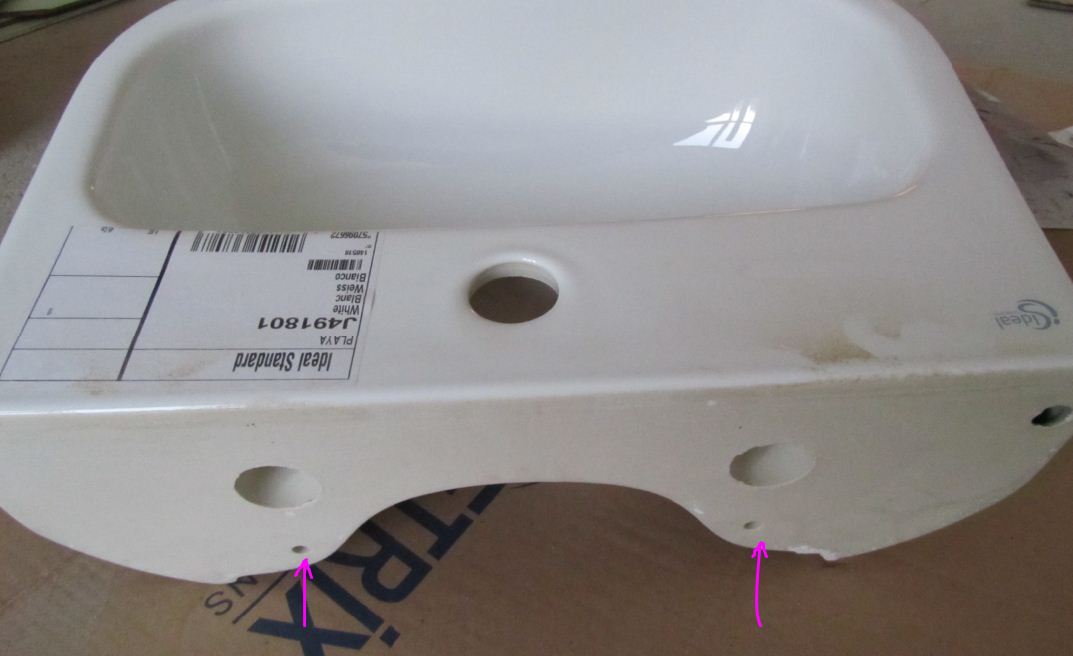

Следващата стъпка ще е монтиране на мивката... Ето я и нея:
Мислех си, че в кашиона на мивката си има комплект дюбели, ама не...
Посъветвайте ме какво точно да купя. Отвора за закрепване е с ф8 мм. Стената отзад е тухлена. Колко дълги да са дюбелите?
Предполгам първо ще трябва да определя местата за дупчене в стената...Слагам мивката на 85 см от пода, маркирам дупките, дупча.
Имам въпрос за ползването на силикон при монтиране на мивка. Необходимо ли е?
Имам Сив Сика флекс, Бял Цересит CS25 и някакво монтажно лепило на Бизон. Кое е най подходящо
VLADO66 - майстор
За фугиране силикон(другото потъмнява).Има дюбели за мивки-хубави са Fisher,може и Видира.Мивката я съобразяваш на височина с евентуалния ботуш.Слагаш шпилките,нанасяш на 4-5см. навътре околовръст откъм задната страна,монтираш и стягаш.
marmoz - специалист
Според мене ако може я прави без ботуш или поне да е полуботуш :) ,в едната баня си сложих ботуш и сега ме е яд та ме дрънка,ама нали ме мързи та си стои така :-D
ivanvasilev1970 - специалист
VLADO66 написа:
Ей това не го разбрах...какво нанасям на 4-5 см? Силикон?
marmoz написа:
За ботуш не съм мислел> нека я я монтирам пък ще видим.
VLADO66 - майстор
Силикон,а на 4-5см. навътре за да не изкочи като стегнеш мивката.
