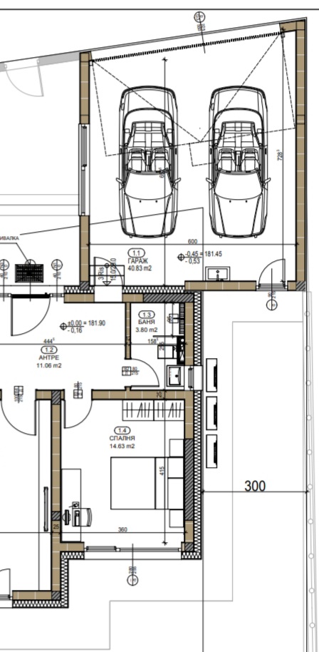

Nelina, имам въпрос малко извън темата. Къде сте монтирали външните тела на каналните климатици за да не загрозняват фасадата и двора?
Между страничната ограда ,зад гаража,който е на улична легулация и на калкан със съседа .Климатиците са на земята и са видими само като се излиза от гаража за двора.
В дясно(изток)м/у оградата и къщата

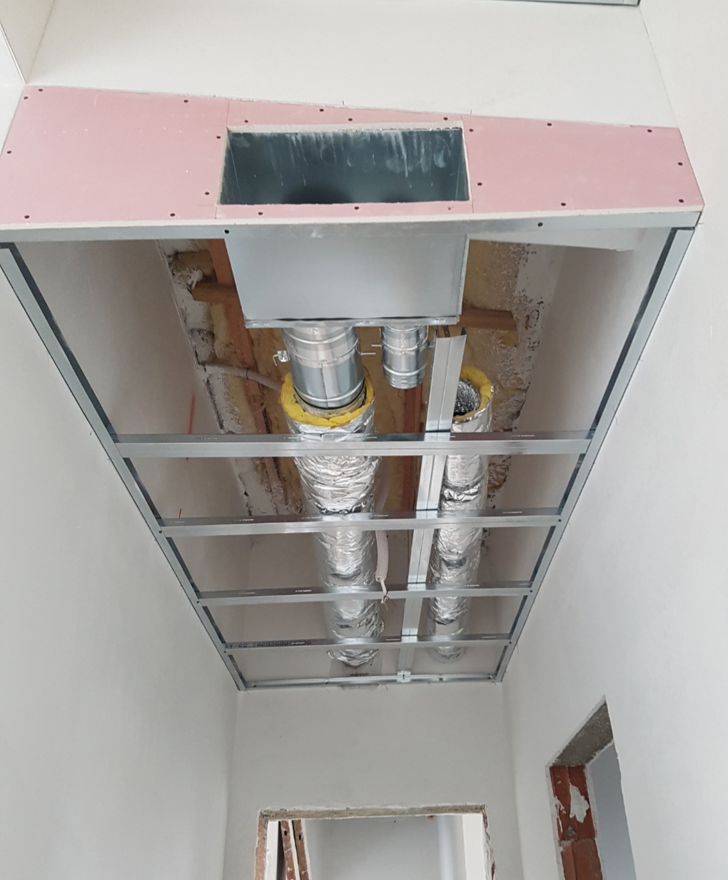

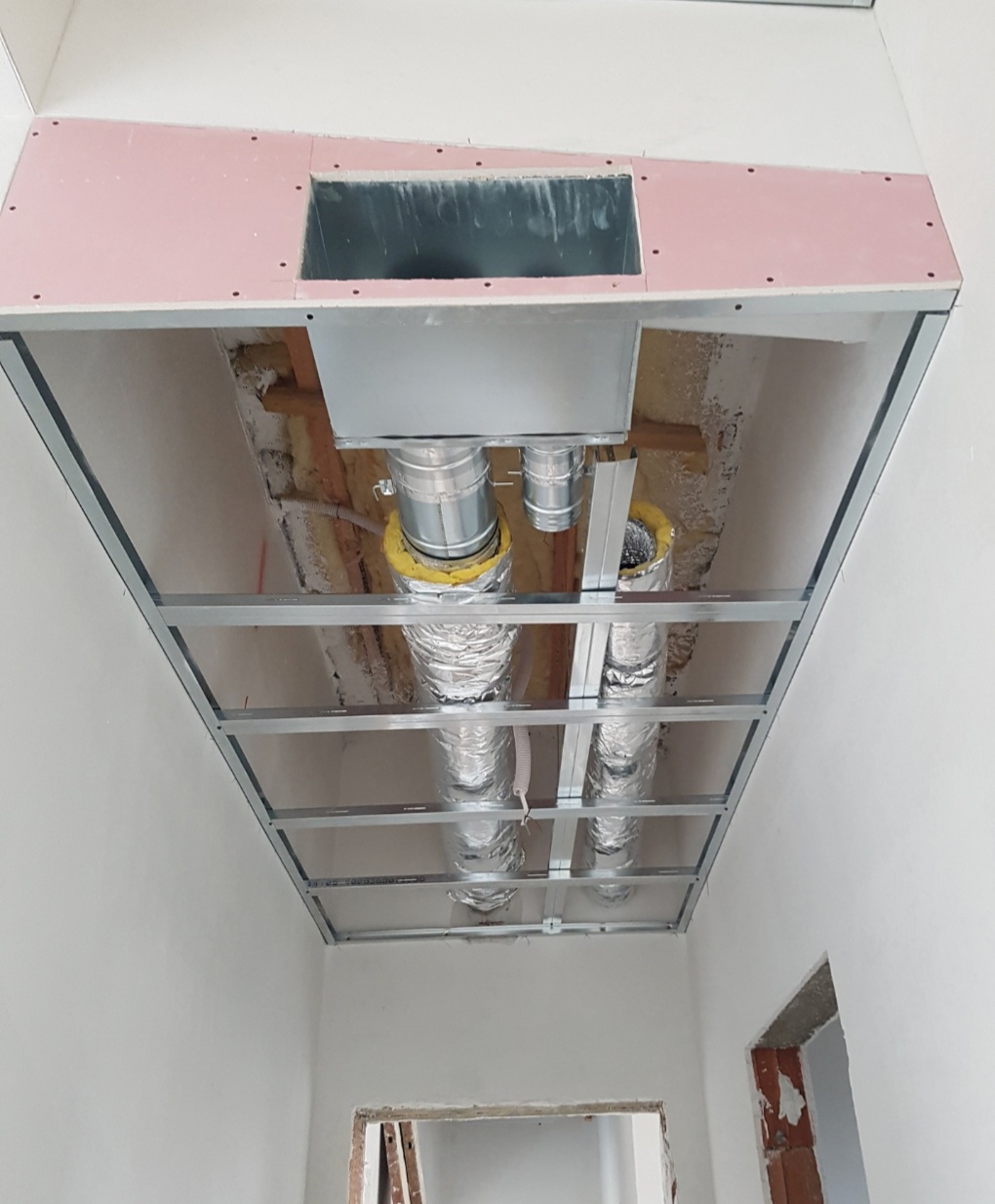

Системата за отопление,всеки си решава сам дали да е обвързана с рекуперацията или не.Има ОВК специалисти,които са учили за това.
Нашето семейство е от 4ма и 75м3/h непрекъсната работа с boost за готвене и баня, ще е достатъчно.И като съм почнала със снимките ето общите решетки на системата ни.Отделни инсталации,но въздухът от климатик и рекуператор се смесва в общата кутия.И да не се смеси напълно,духат на едно и също място и няма как да се получи осезаем спад в t.
