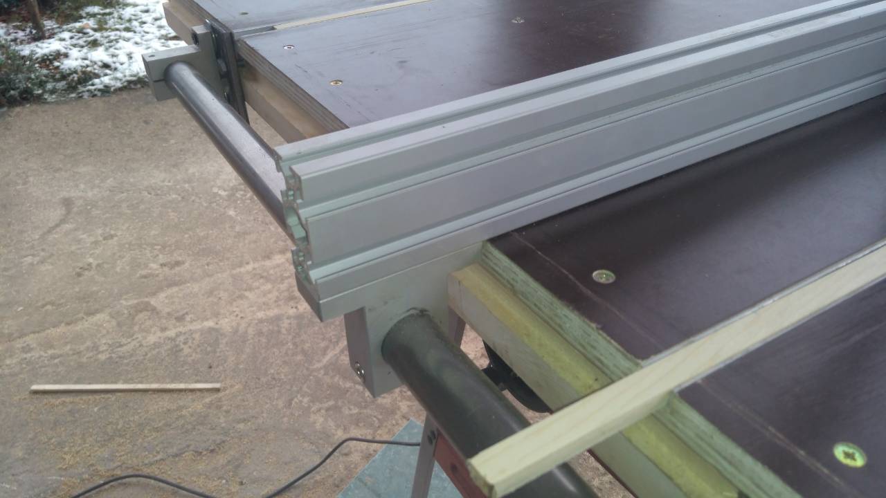

Облицовъчните профили с тези слотове ще станат станат екстра за линеал за фреза.И в задния край има слотове да може да се отваря и затваря според фрезовата глава.В предната част пък на каналите може да се монтират регулеруеми притискачи за материал.Екстра за направи си сам проект.

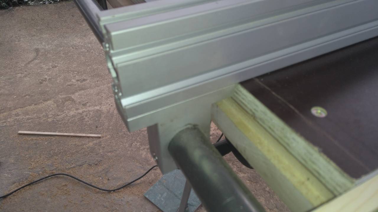

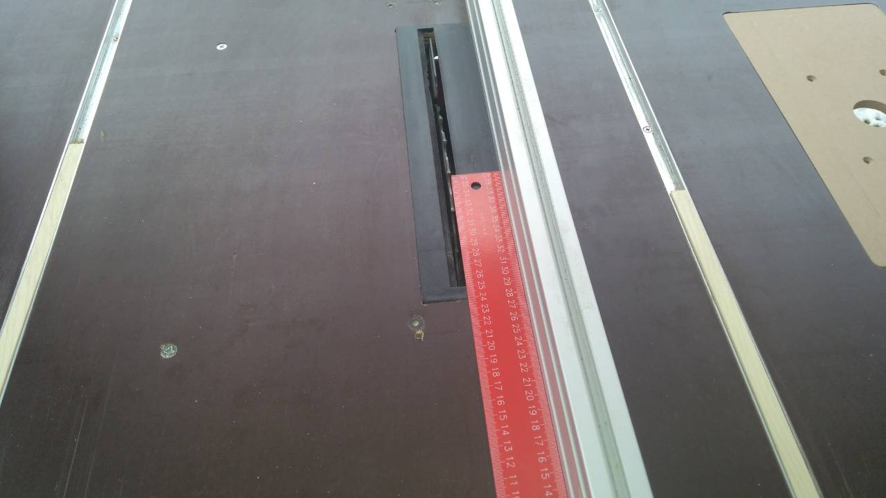

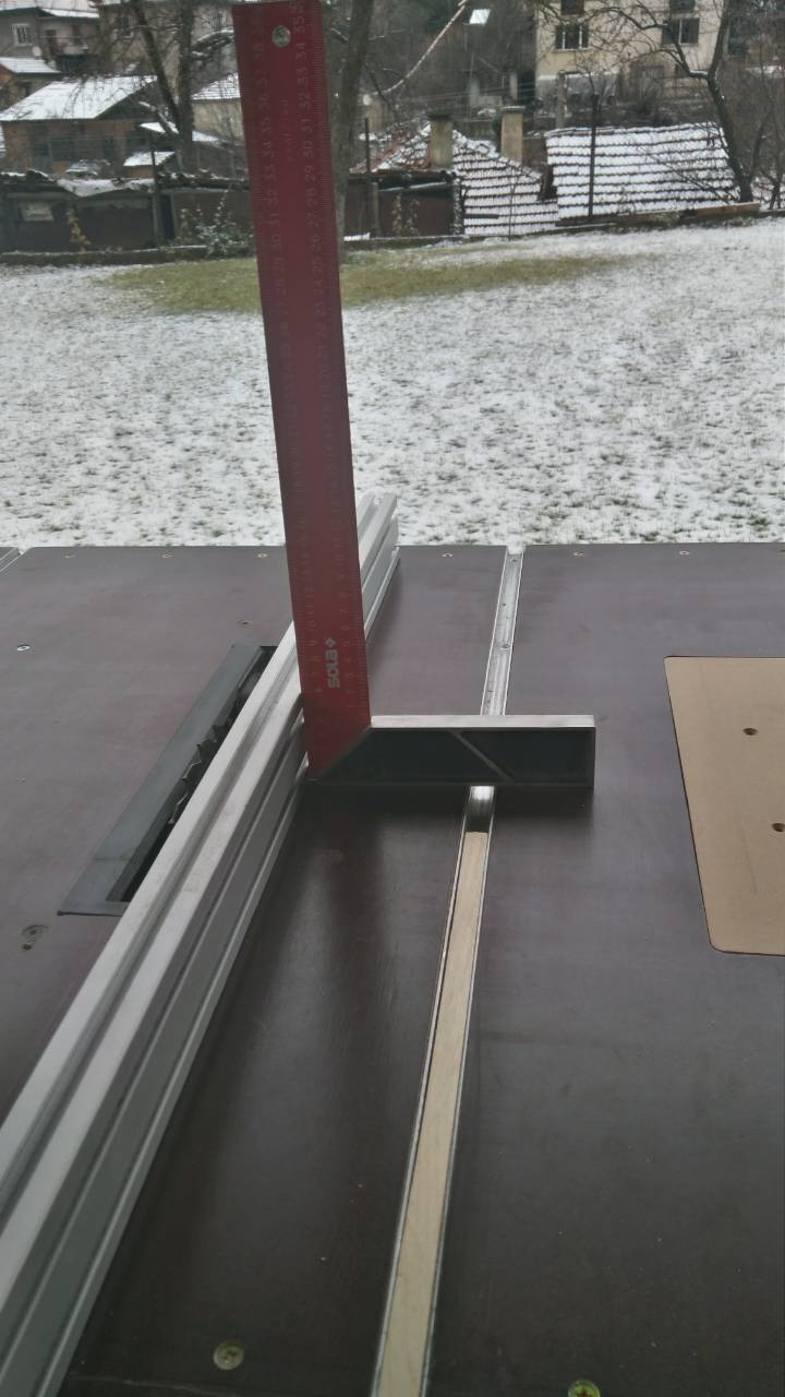

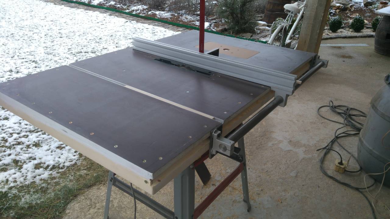

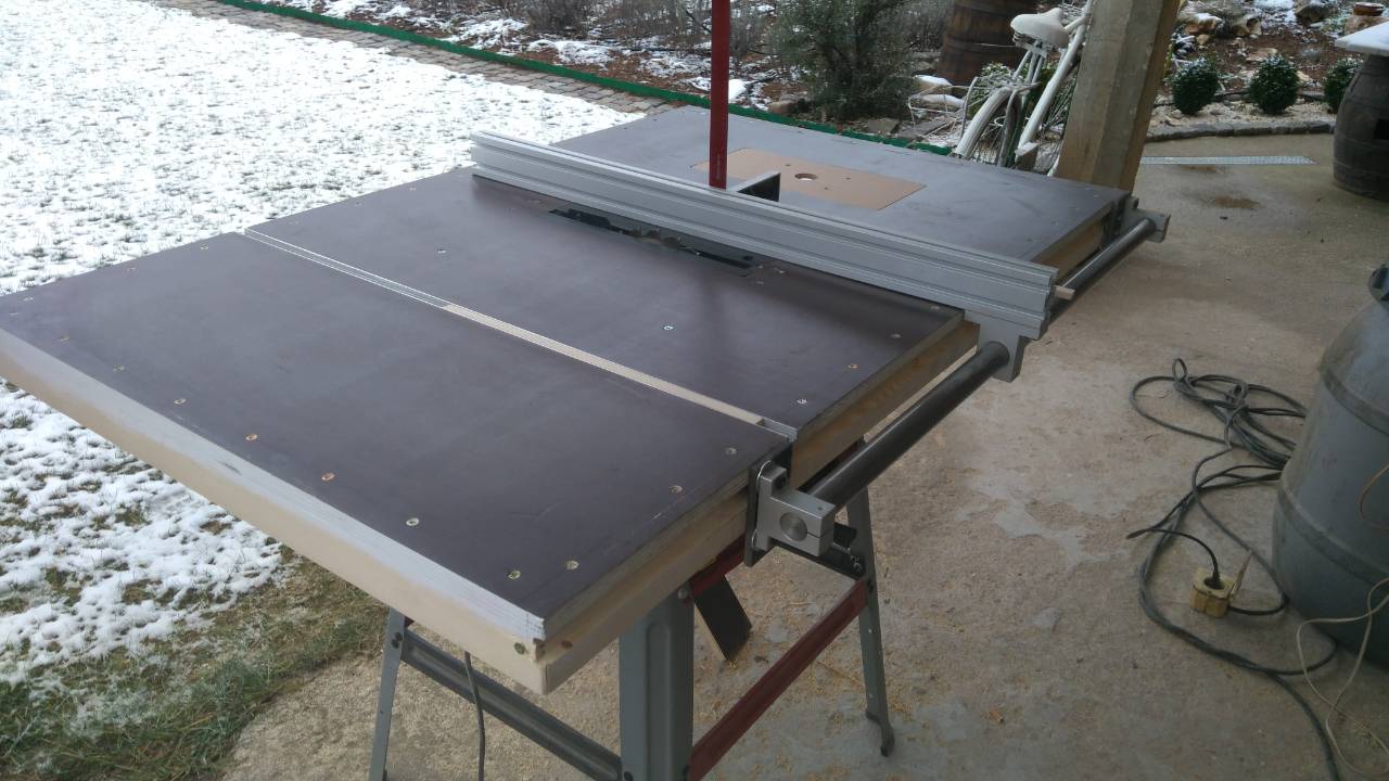

Ето и резултата при мен. За сега съм доволен после може да взема още една основа за линеала или ще пробвам със лагер. Сега трябва да измисля нещо за да мога да гледам разстоянията. Изрязах и оберфрезата и за нея ще трябва още да се мисли. Приемам съвети как да реализирам измерването.

Бих вкарал системата на INCRA на твое място със закопчаващ механизъм за рамото,можеш да я доработиш за всякакви плотове и линеали. Скъпичка е но върши работа и е точна.Дори дават самозалепващи линии на руло и го лепиш на плота и си следиш лесно разстоянията между диска и линеала
