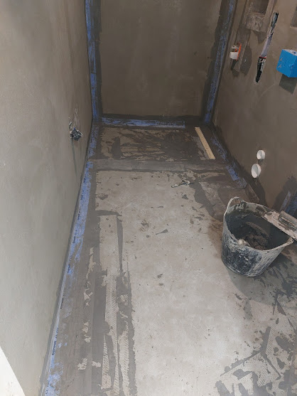

jekasus - майстор
И аз ще се обадя :-D

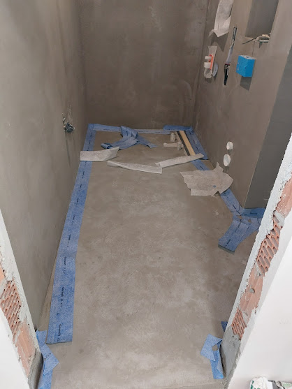

Първо всички ленти се подготвят, за по-неопитни съветвам да си купят вътрешни и външни ъгли за хидро, аз имам все пак повече опит и спестявам този разход -

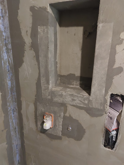

Първо се лепят ленти, също ползвам геотекстил в някои места, като евтини вградени смесители, нишата в душа и прехода между двете нива. -

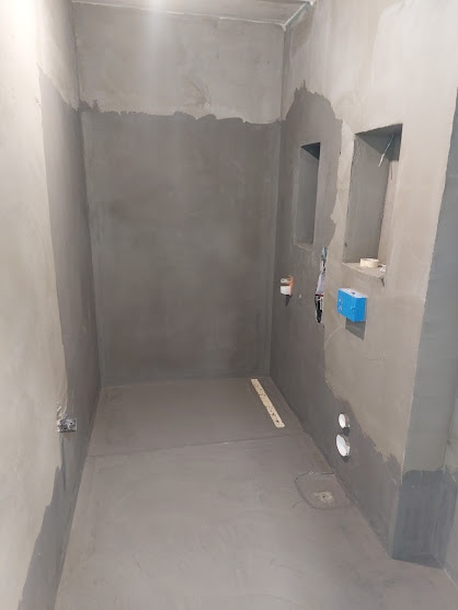

И първа ръка хидро, всичко се вижда - душ на два метра височина, и поне 30 см извън неговат зона, изводи на вграденото казанче и изводи на мивката също хубаво да се намажат, дори и да няма манжети на самите изводи -
Втори слой хидро не съм снимал, ама точка по въпроса -
