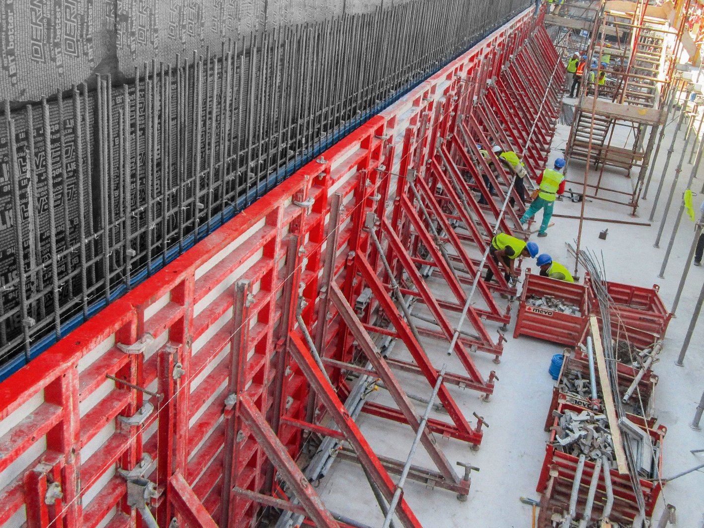

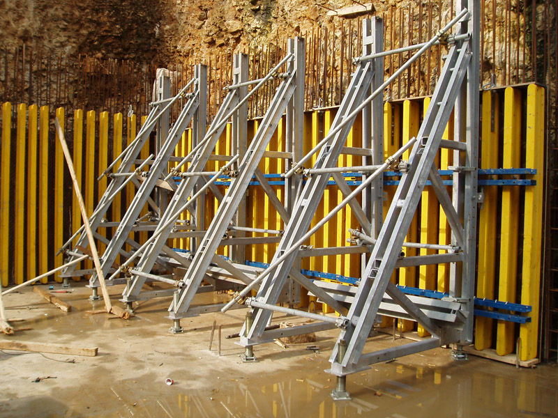

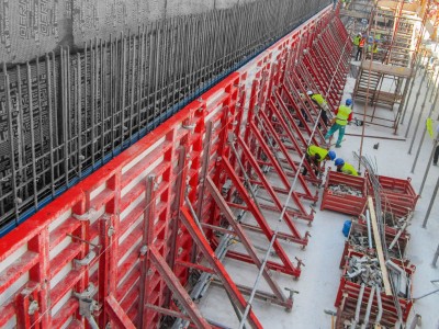

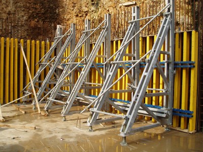

Дано се виждат шпилките с гайките. След декофрирането или се изтеглят, или се изрязват, но и в двата случая е дупка през бетона и обезсмисля водонепропускливостта в останалата част. Освен това винаги има дефекти - неуплътнен бетон, пукнатини, оголена армировка... Нормално за жилищно строителство. Затова се изолира външно след декофрирането и след поправката на дефектите. Щом имаш херметична "вана" отвън, а за басейна и отвътре, от лентите няма смисъл.

Сега разбрах. Още нямам такъв кофраж. Имам само за основите 50см. Ти обясняваше за waterstop лентата. Сега схванах и за изолацията. Просто исках да разбера какво и е лошото на тази руска изолация, което имам и някаква голяма драма ли е?
BLUEPUPIL - майстор
Едностранните кофражи позволяват
да се работи без дистанционери и
пристягащи „шпилки“ при водоплътни
бетони. Недостатък е, че искат с около
1.5м по-широк изкоп, ако не се ползва
пръстта за кофраж.
