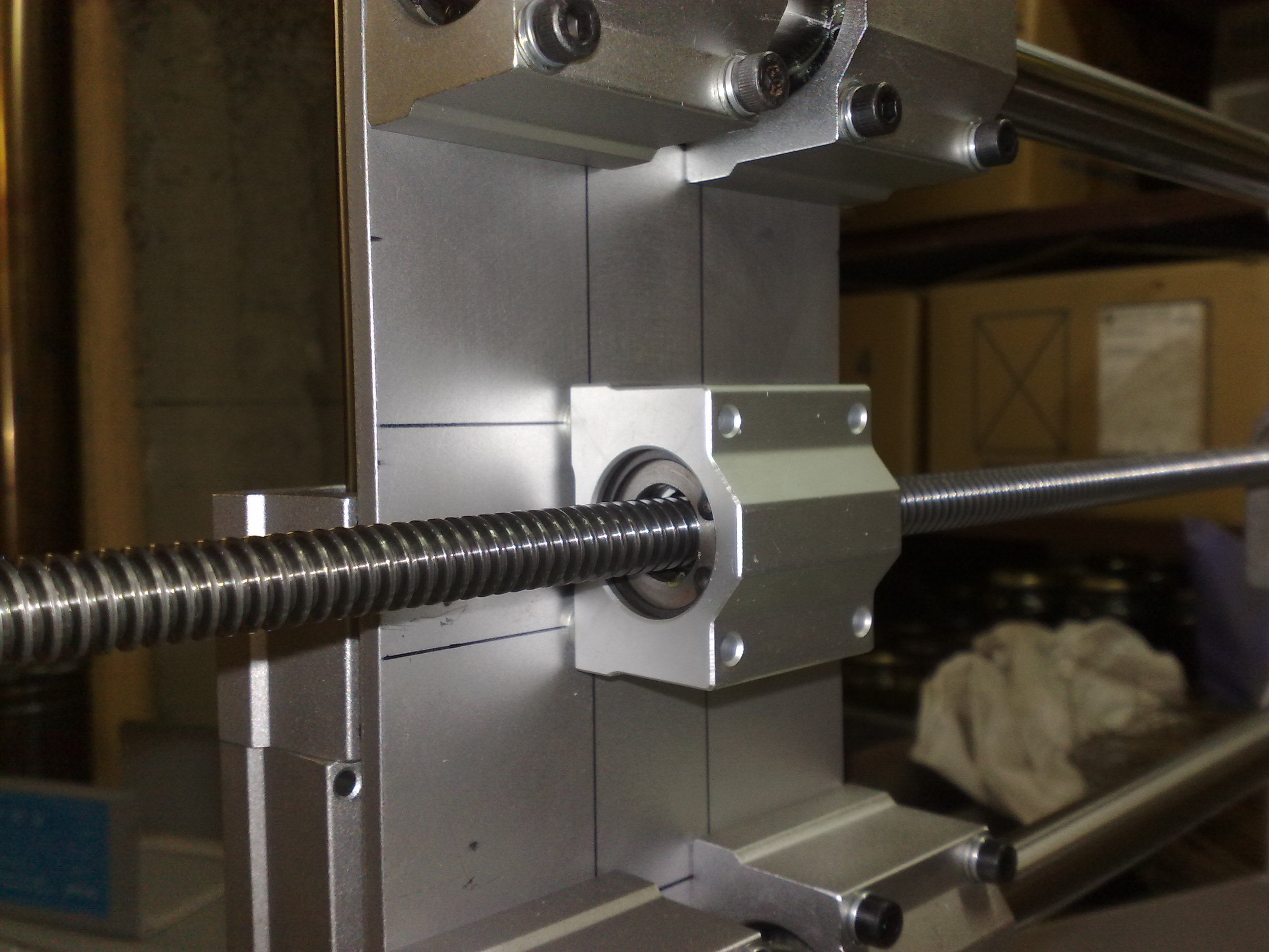

mika написа:Tsenkov, щом си виждал как 20 часа се стърже един вид на струг, значи си го стъргал тиЩе ти дам наи - лесния начин винта на универсала, ъглошлаиф с диск за шлаифане , сваляш закаленото... Ако това са 20 часа...Дано ме разбра.
tsenkov
5467 мнения в "CNC машина гравьор"
mika
- Мнения: 489
tsenkov написа:Ще ти дам наи - лесния начин ...Дано да е най-лесния, защото преди това каза друго:
tsenkov написа:В момента правя една машина с СВД и ми костваше много нерви да си направя винтовете. Постигнах биене 0.05мм но и то е много и трябваше да го компенсирам.Не се наемам да правя за друг.Все пак ти благодаря!
angelfilev
- Мнения: 862
mika написа:Otico, краищата на винта първо се разкаляват и след това обработката не би трябвало да представлява трудност за всеки стругар. Ето целия процес: http://www.youtube.com/watch?v=dzIsR4Mg158За съжаление не се вижда как е направен центровия отвор, а от неговата точност по-нататък зависи много.
Винтовете могат да се обработят и без отгряване, ако няма такава възможност. Проблема е не само че трудно се реже, а най-вече, че остава твърд слой под винтовата линия, т.е. материала не е еднороден по окръжността.

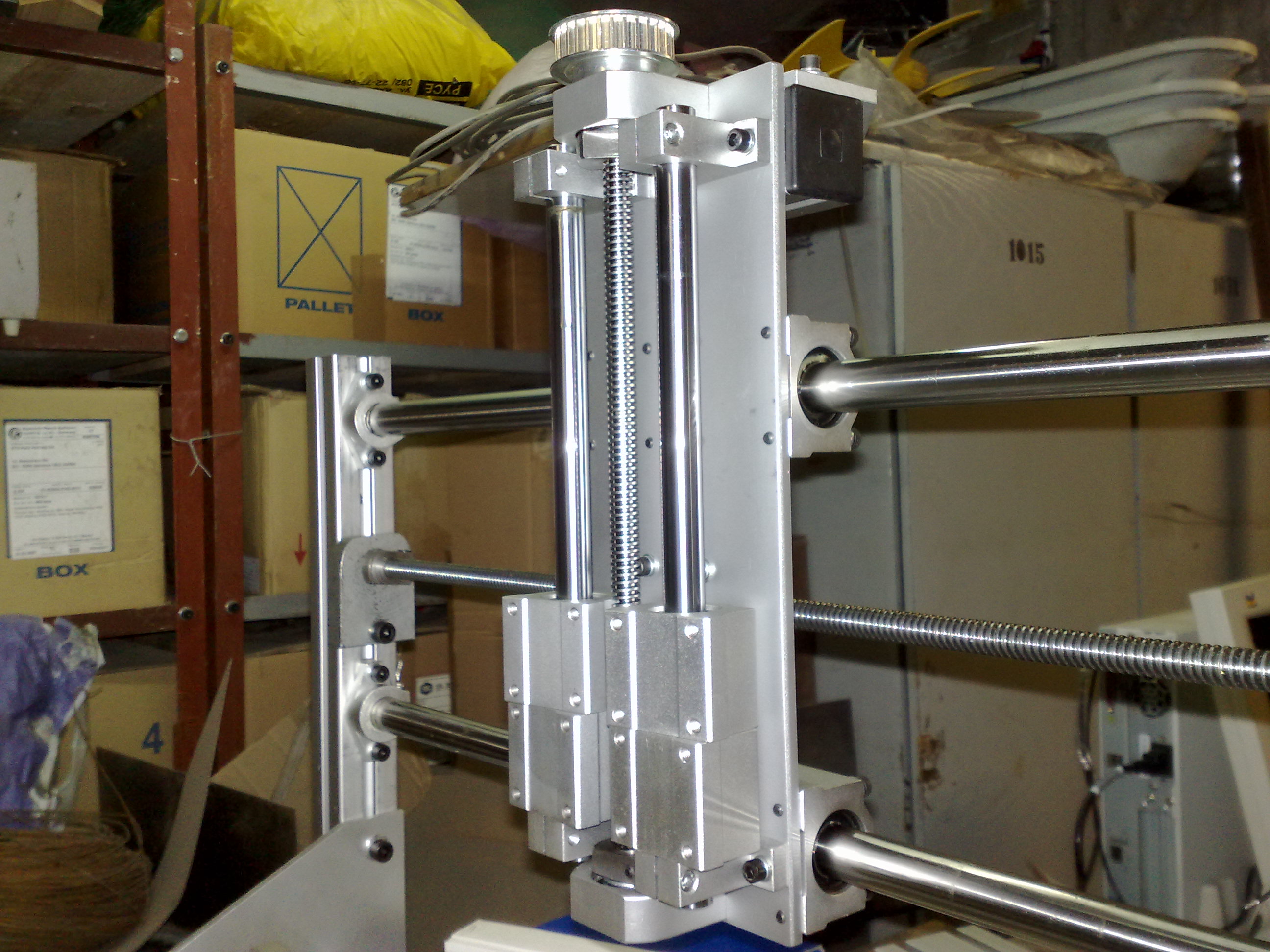

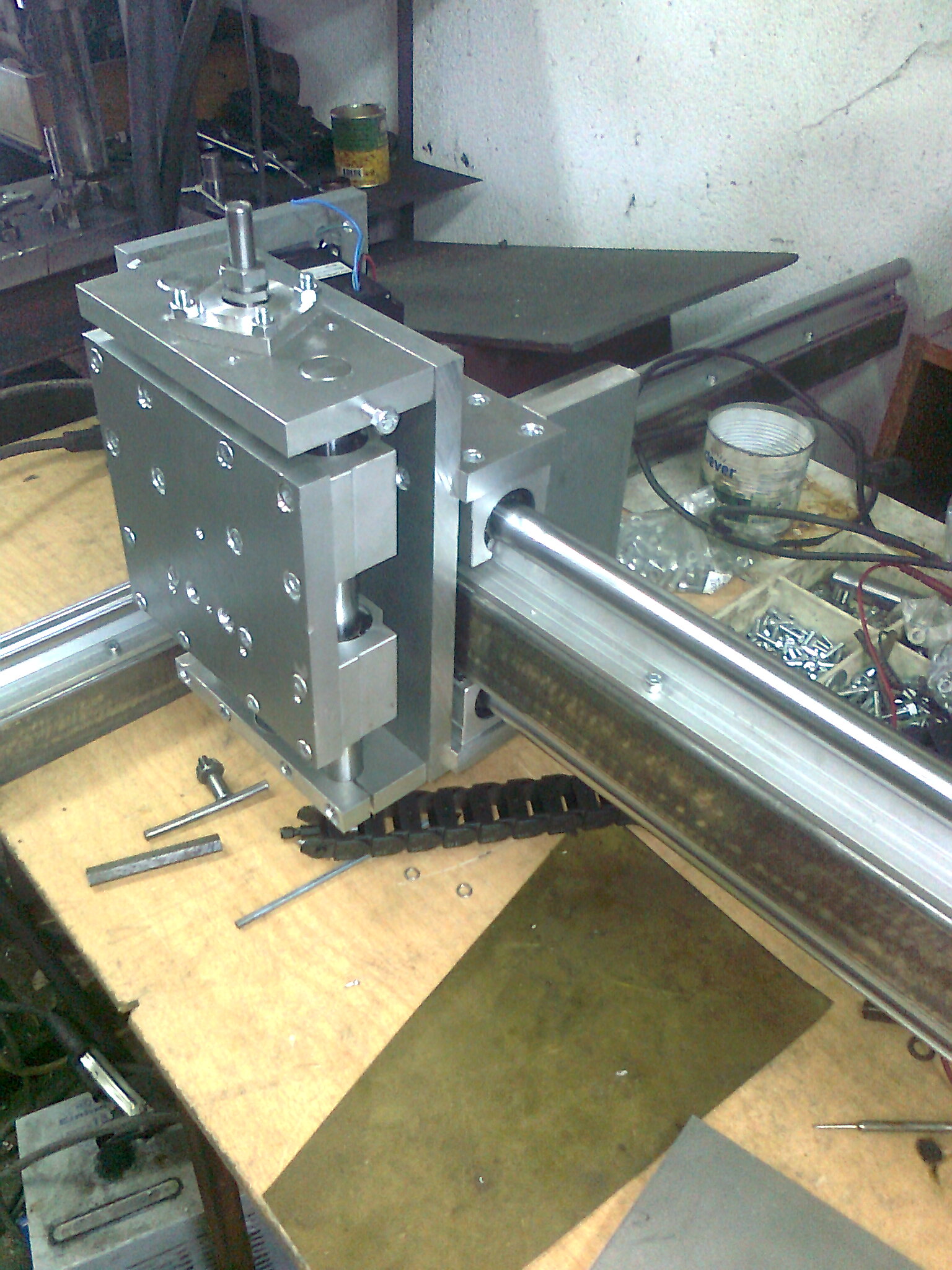

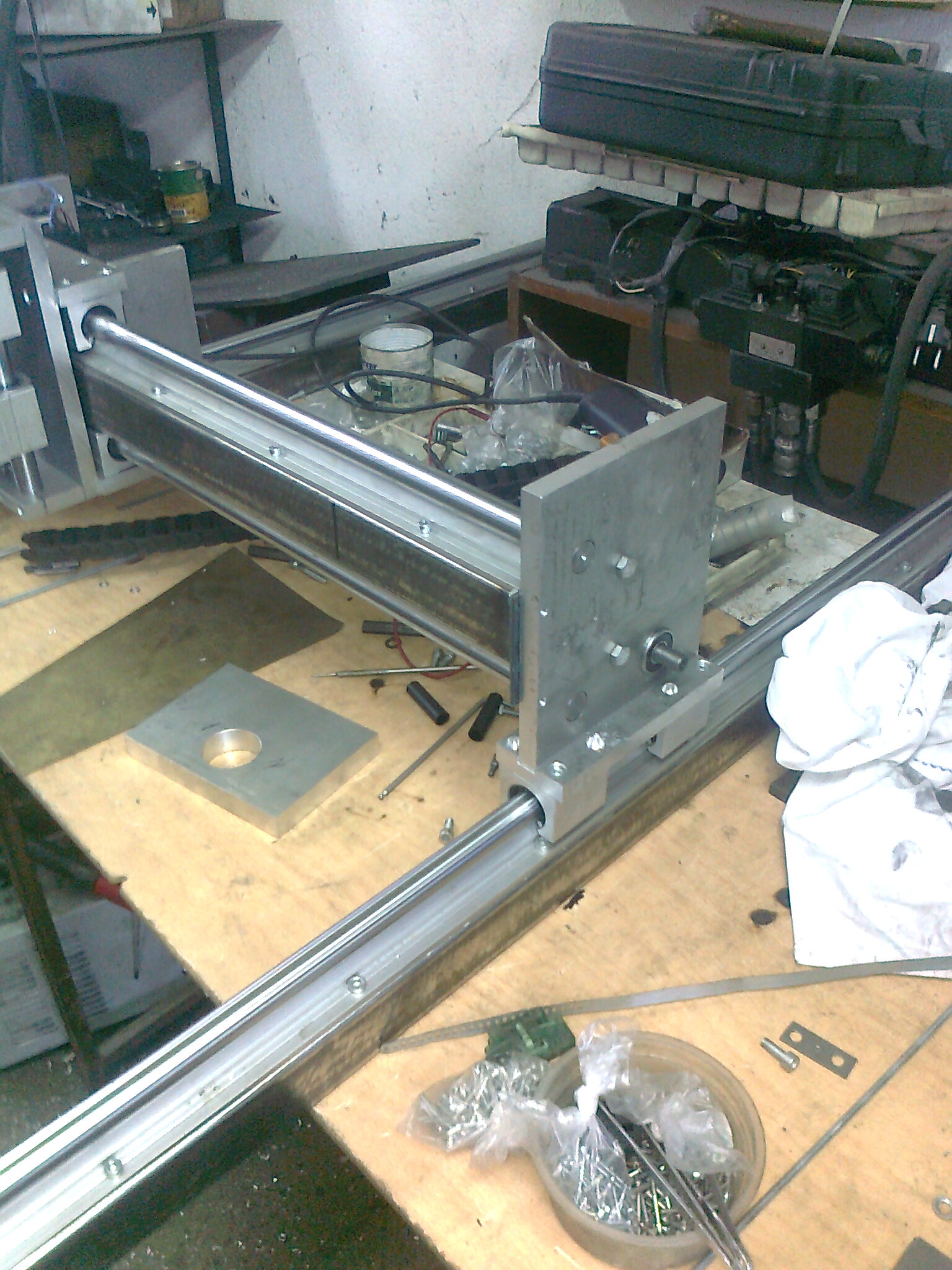

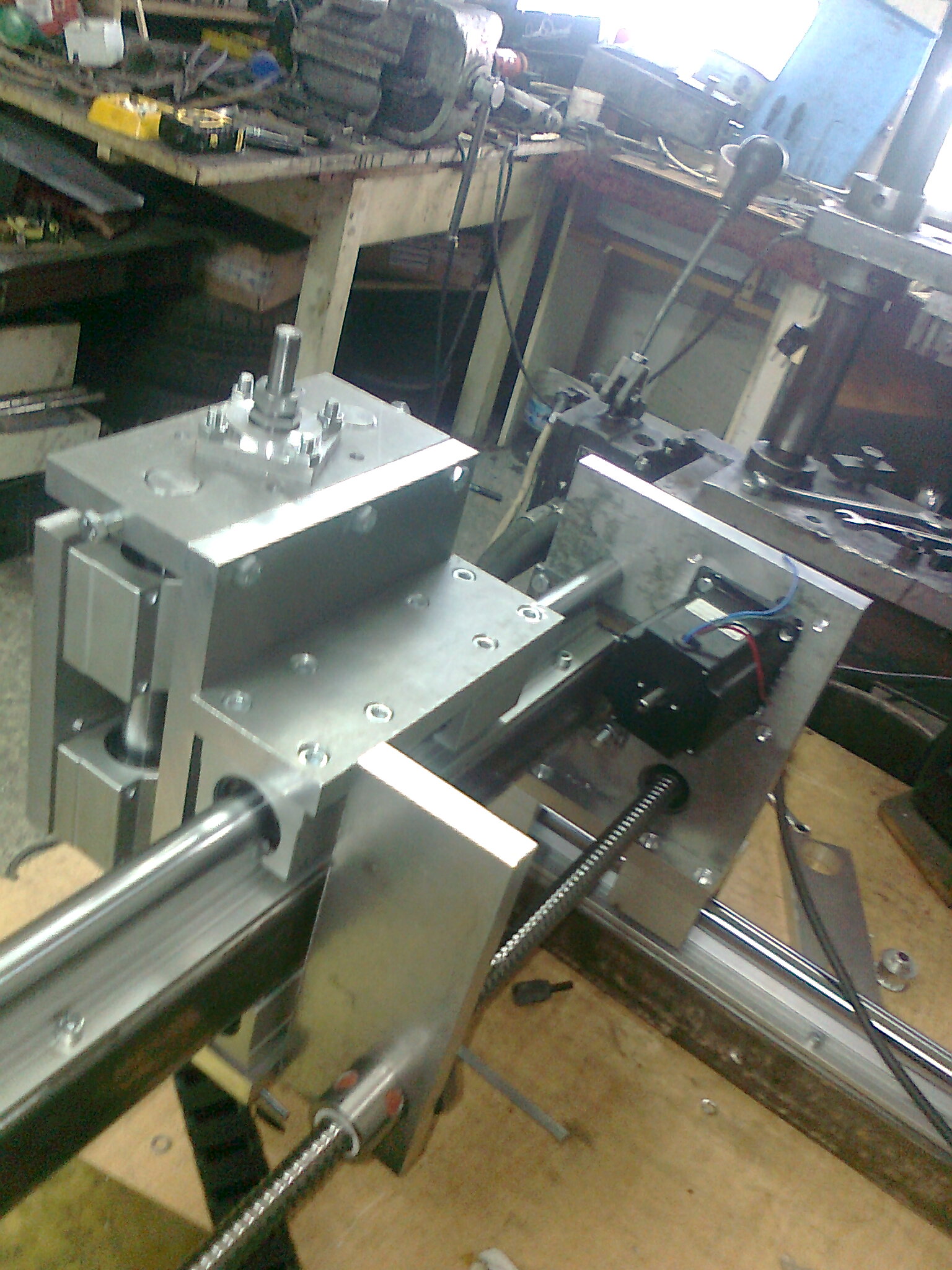

Здравейте
Съжалявам че ще повторя въпроса си но никой ли не е обработвал алуминий и някои ако е обработвал нека сподели за по тънки детайли примерно 10х20х300мм. или нещо приблизително по време на обработка вибрации, или въобще може ли да се обработват тънки детайли благодаря.
dobrev Браво изглежда добре дано така и да работи.
MrMurdjo
- Мнения: 1574
Абе и аз чакам някой да сподели, ама всички се изпокриха май. Не знам защо.
Моят опит е твърде скромен и ограничен за да давам съвети. Всичко зависи от машината - здравина на конструкцията, мощност на шпиндела, мощност на моторите. От там опитно се стига до нещо работещо.
Ако конструкцията не носи големи натоварвания, трябва да се работи на малки дълбочини. С относително по-голяма скорост на подаване да се избегне влиянието на локалното загряване, а стружките да отнасят топлината.
Общо взето, започваш леко и пробваш с постепенно. Появят ли се вибрации, значи си минал ръба на приемливото.
Доста производители дават данни за техните фрезери. Например ОНСРУД за 3 мм фрезер с един режещ ръб и дълбока спирала (за алуминий), дават 0.07-0.09 мм натоварване на зъб. Линейната скорост = обороти в минута х брой зъби х натоварване на зъб. В горния случай 10000 оборота х 1 х 0.09 = 900 мм в минута.
Всичко това от своя страна зависи от наличието или не на охлаждане и отвяването на стружките. Нагорещени стружки, останали в канала, направо се заваряват за инструмента и започва вибрация и лошо качество на отрязването.
Дори само обдухване с въздух, относително малък дебит, но с голяма скорост, освен че издухва стружките, помага за охлаждането. На машини, които нямат и не могат да имат охлаждане с циркулация на течност, се прави обдухване с мъгла от охлаждащ/мажещ разтвор. Или се пръска с ръчен пулверизатор.
Не съм пробвал купешки течности. Пробвал съм емулсия от вода, спирт за горене и WD40. Има файда.
