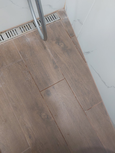

valioboy - специалист
Само едно нещо немога да си обясня, ако фугата на пода се компрометира навлиза вода и хидроизолацията я задържа, къде се очаква да се оттече тази вода, освен да се изпари с времето, понеже сифона реално е 1 см нагоре и няма на къде да се оттича или бъркам нещо?
jekasus - майстор
Нищо не бъркаш, вярно е за този тип сифони.
Точно подобен съм заложил, линеен с периферия, 70 см е дълаг на фирма Фала. И в този случай се надявам да се изпари водата ли? :?
chapara - майстор
Не знам какви филми гледате, като минава вода значи сте се ус.али с изпълнението. Ако не сте сигурни, не се захващайте!
Колега в такъв случай става безполезна хидроизолацията, нали това и е функцията, ако все пак се компрометира и премине вода по една или друга причина. Ако не сме се усрали както казваш, защо ни е хидроизолацията. Просто размишляваме,казвам го без лоши чувства и благодаря за съветите на всички ви.
jekasus - майстор
valioboy написа:
Точно обратното - това е като при колите - гражданска и каско.
Щото, ако комшия отдолу се обади, красивия ремонт заминава на кино.
chapara написа:
То, и ние същите, само повърхностно даваме акъли.
Харесвам подови сифони, които имат функция за дренаж, ако обикновен евтин можеш да го направиш такъв, то при линейни нещата са други.
Има такива дето всичко е измислено, но цената е ...
Имам една хубава идея за дренаж за по обикновени линейни сифони, ще я покажа скоро време.
kozl - майстор
чет май 19, 2022 7:59 pmvalioboy написа:
Както писа Жеката водата ще си остане там, м-у плочките и хидроизолацията, НО няма да отиде при съседа. Ако това беше открита тераса като замръзне тази вода и плочките ще се отлепят. Във вътрешна баня се очаква водата да си стои кротко там де е навлязла м-у плочки и хидроизолация.
