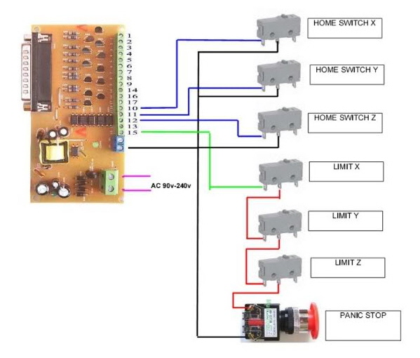

Имам няколко въпроса и моля за отговор!
Ще ползвам следната схема за home and limit switches, но с платка на сириус. Ключетата за home ще се ползват за limit X--,Y-- и Z++.
Трябва ли в настройката на входовете за X-- да посочвам същия вход на който е X home или да го оставя неактивен??
dobrev - специалист
Само гости и никакви специалисти!!! Тази тема заприлича на музей!!! :hilfe:
velsi - Почетен майстор
В описанието на контролера не пише ли нещо? Не мога да ти дам конкретен отговор, защото на мене тези настройки са ми малко мътни, но до сега на твое място щях да съм пробвам и да съм ги налучкал.
