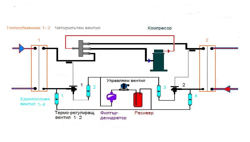

Боян .
Здравейте на всички !
Един мой пропуск при снимките на машината -гатанка .
Изолацията е бандажирана с алуминиево тиксо , което блести и не се вижда добре , че машината е реверсивна по фреон .
В горната част на общата снимка се вижда неизолираният бронзов корпус на четирипътният вентил.
a_stoev - майстор
Щом е заредена с малко фреон да работи някак си вероятно има някаква драма с избора на трв?
Гледам еднопосочен филтър, но не се ориентирам в останалото.
Пиши какво и има, явно няма желаещи да гадаят.
magi208 - специалист
a_stoev написа:
Да , можело е да направя и по-добри снимки ...Проблема е , че вече е ремонтирана и ако направя нови няма да е гатанка ...
Ще се види кое е сменено .
Иначе си е стандартна с двупосочно дроселиране изпълнено с еднопосочни компоненти .
На тази схема е начертано опроводяването на тази машина .
Аз бих сложил ел.клапана след филтър - дехидратора , но и така е допустимо .
Ако някой го интересува ще обясня каква е разликата .
ТРВ-тата са BWTVE5Z .
Филтъра се е запушвал и е сменян .
Една препоръка към всички начинаещи :
Слагайте си течноотделител на входа на компресора .
Ако вече сте професионалист и имате съображения да не го сложите е друг въпрос .

Привет на всички фенове на евтината и мързелива геотермалнана енергия.
Благодарение на съветите на @magi208, респективно Боян, настроих моята ТП. Вече получавам данните, които производителят на компресора е дал. Смятам, че съм изстискал 100% от способностите на конфигурацията ми.
Имах 12А консумиран ток от компресора и близо месец се чудих от къде може да е този проблем въпреки, че според мен съм осигурил всички други условия за перфектна работа на хладилната/топлинна/ система.
Идеята на @magi208 за финна настройка без топломер, бе да пусна ТП да работи и да и осигуря външна студена вода с цел да осигуря стабилен изход топла вода да кажем 40 градуса.
Направих следното:
Свързах маркуч от студеният водопровод към кондензатора, стартирах ТП на 45 градуса. След 15 мин стабилна работа без старт-стопове на ТП регулирах крана на водопроводната вода така, че изливаната вода да е точно 40 градуса. С две думи: балансирах системата. ТП работи на макс, 12 А ток и изливна вода 40 градуса.
Финното регулиране го направих за 4 часа. Заредих се с търпение и много бира:-)
Регулирането протече така:
На всеки 15 минути работа на ТП завивах (имах подозрение, че трябва да се намали температурата на прегрев) регулировъчният винт на ТРВ с 1/8 оборота. Следваше 15 мин изчакване и мерене на температурата на топлоносителя в системата за отопление.
След 3 такива реглажа ( общо 3/4 от оборота) системата достигна максимума си. По нататъшните реглажи върнаха системата до 0, а после дори влошиха работата и.
В крайна сметка след 4 часа пиене на бира, следене на хронометър и температури достигнах консумация на ТП 9.8А срещу 12А преди финното регулирана. Разхода е 8 бири и 20-24 киловата изразходван ток.
Идеята е лесна и работеща. Няма нужда от покупка на скъп топломер ( в моя случай размер 1 1/4цола е с цена около 1500лв)
Чест и почитания за @magi208, този съвет ми спести 1500 лв или 10-20-30 години повишен разход на ел. енергия заради неоптимална работа на ТП.
От над 1 година чета всички английски и руски форми за геотермално отопление, но такъв ценен съвет не бях получавал!
Успехи на всички самодеятели!
