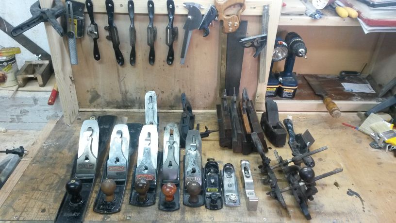

за подравняването на основата - в най-блзиката стъкларница 30/40 на 50/60см 5/6 мм дебелина - 5/6 лева някъде ми излезе на мен и отгоре шкурките ;)
на таз снимка
номер 92 ли виждам или се бъркам?
Всичките са много арни :partyman: :partyman: :partyman:
bimbaeco - майстор
93 e. Същото като № 92, но малко по-голямо.

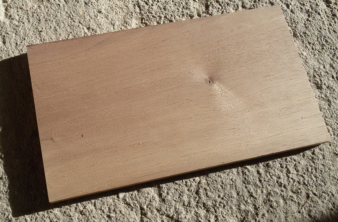

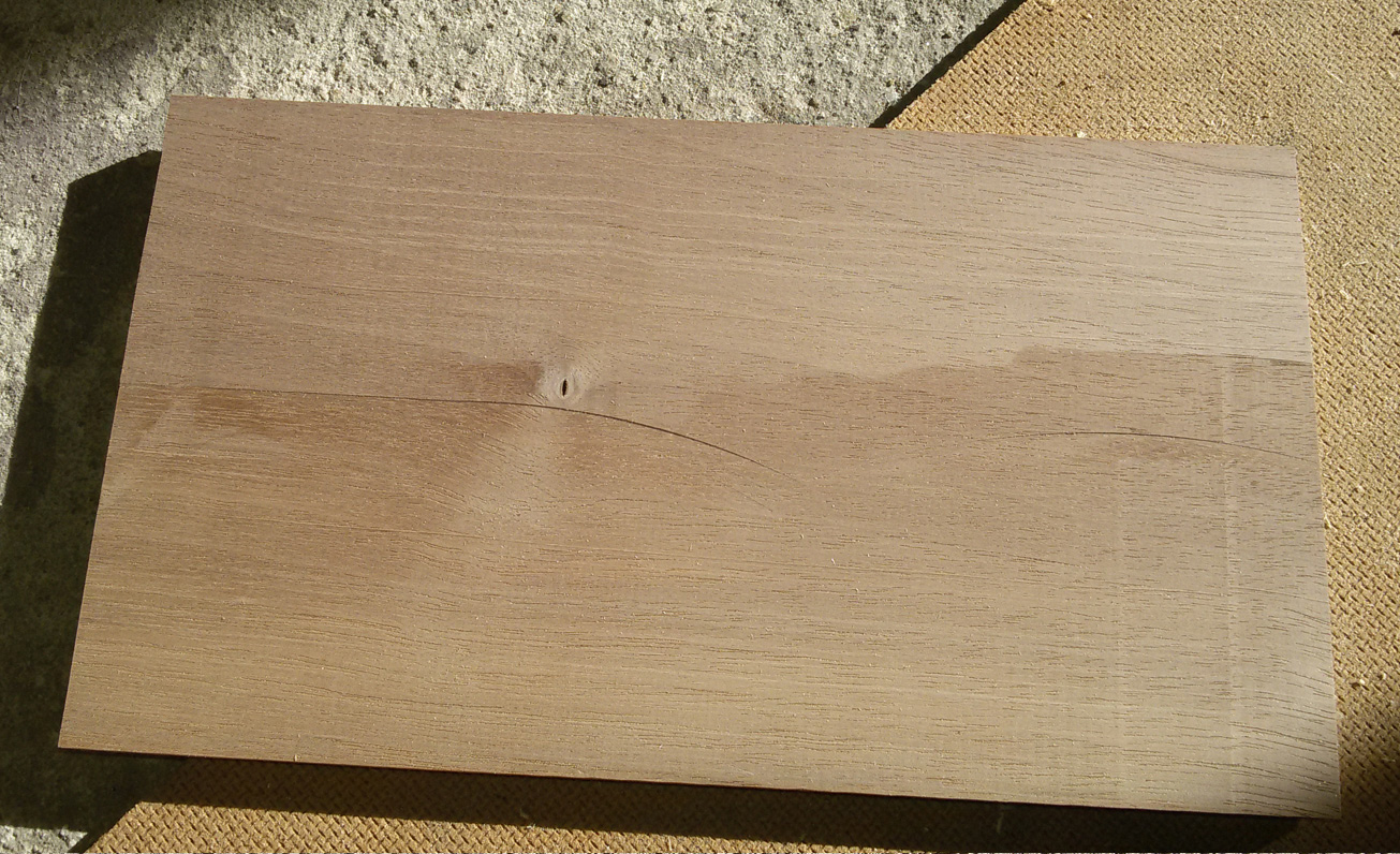

И да покажа резултатите:
преди:
след - сега виждам, че съм показал обратната страна, но рендосах и двете страни - външната да премахна следите от абрихта :) :

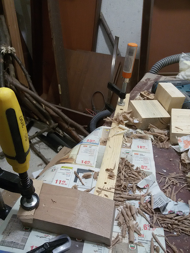

Определено ми трябва тезгях. Така го прихванах да не мърда - трябваше да направя заобляне (правя ей-тоя часовник):

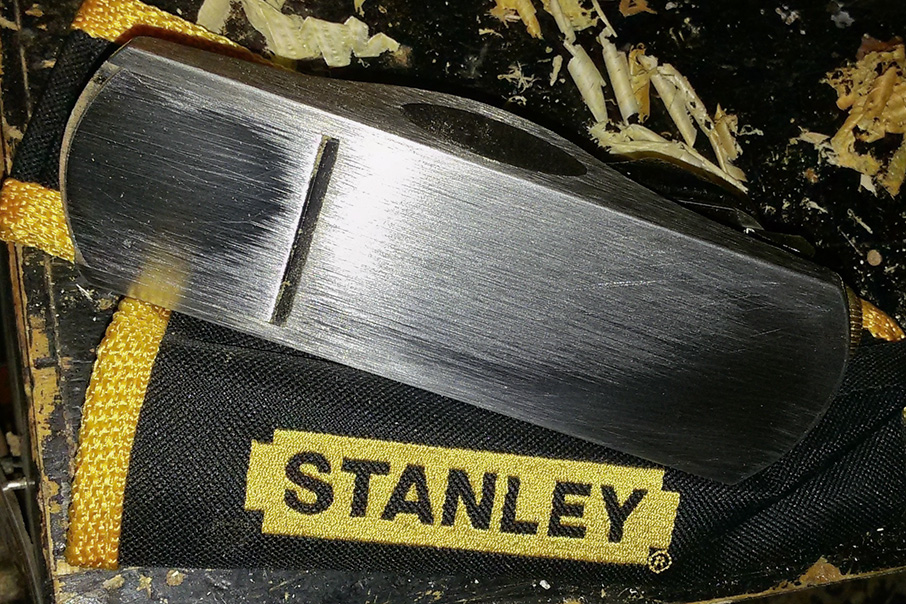

Обаче ми свърши търпението за шкурене. 4-ката я изравних (горе-долу), но на това се предадох след половин час. точно до острието има вдлъбнатина, която пречи при отнемане на по-фина стружка. Ама известно време ще карам така докато не му дойде времето.
Иначе вади стружка напречно, въпреки че не отделих необходимото внимание на острието - запъва се на хартия. Важното е, че е по-леко и ако има нещо малко за рендосване изисква по-малко усилия.

От ташев е. Малко му е твърд болта за подаване на острието. Всичко останало му работи добре.
Драскотините не са от едрата шкурка, а са заводски и се намират във вдлъбнатината. Може да ги загладя с нещо меко и шкурка 800-1000.
Обаче не си прав за вдлъбнатината. 4-ката беше така. Като е на по-фина стружка и по някое време задира по-надълбоко. Като го подравних и полирах вече го няма тоя проблем. Не го подравних докрай де - само да е идеално равно пред ножа. Прави макарони от дъб и махагон :). Отзад пак има вдлъбнатина, но не е голяма. Едва ли има някакво значение.
