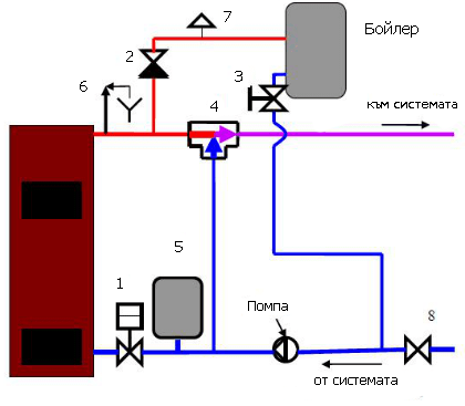

чет дек 13, 2018 1:49 pmburner написа:
Получава се на практика, че при средна изолация 13 киловата съм ги намалил да пада по едно пелетче на 10 сек и това при Т сутринта минус един,
Запали една свещ вътре в тази камина чудо и си готов,пък като стане баня и от свещта отваряй малко прозорците :mrgreen: Сега сериозно,думите "стаен термостат" говорят ли ти нещо ?
kalin72 - майстор
Някой би ли ми обяснил, след като в котела е 65 градуса, а на мен в радиаторите ми трябват 45, откъде ще направя да е така с този трипътен кран? Защото сега камината ми държи 44-45 градуса и вътре става все по-топло. Получава се на практика, че при средна изолация 13 киловата съм ги намалил да пада по едно пелетче на 10 сек и това при Т сутринта минус един, а сега плюс 3. Излиза, че при плюс 10 гр не мога да използвам камината. Както и правя де и карам на климатици. Трябваше да си сложа термопомпа - водна или въздушна...
Това ако е сериозно питане, язък ти за членството в тоя форум :mrgreen:
Както и да е...по-долу е казано какво ти е нужно. Стаен термостат+смесителен винтил.

И какво ще ми помогне стайния термостат? Единственият изход е камината да работи в on/off режим с разумен хистерезис. Не, няма да се занимавам с нея, при високи температури ще включвам климатиците. И без това нощем карам с тях.
Не съм се занимавал с парни инсталации и затова попитах за вентила. Благодаря на шоп, който ми разясни нещата. Ако може, нека някой ми разясни, как стайния термостат ще помогне?

Температурата на котела ми е винаги над 65 градуса - стига до 68-69. Посредством смесител, който се управлява от електроника, която пък следи външната температура, се пуска толкова гореща вода по радиаторите, колкото е нужна, за да поддържам 23-24.5 градуса по стаите. Стайния термостат следи, като стане на колкото е настроен, спира горелката. И понеже имам сравнително добра изолация, може и да не я запали часове наред - например гасне в 23:50 при 24-24.5 градуса по стаите, и пали в 5:30 при 22 градуса по стаите, като на втория етаж е дори 23. Само в най-студените дни може да гори, без да гасне, говоря за през нощта.
Та, смесителя се грижи точно за това - да пуска толкова гореша вода по радиаторите, колкото е необходимо.
Затова и се нарича отоплителна система - щото всички елементи са взаимосвързани, и работят, за да направят температурата в къщи приятна за живеене :)
burner - специалист
Благодаря за обяснението. Ще помисля. Но при мен етажът е само 65 кв м и при топло време трудно ще постигна непрекъснато горене. Ще опитам, но май смесено отопление е по-добре за мен.
Валтер Желязков - специалист
burner, ето една примерна схема на трипътен смесителен вентил за контрол на температурата към радиаторите.
Първоначално може да се сложи само вентила и да се регулира ръчно, след време може да се добави и задвижка с контрол по външна температура.

Кой кран? Няма кран.
Бъркате трипътния антикондензен термосмесителен вентил, която единствена цел е да няма конденз в камината или котела със смесителен вентил.
Това са два отделни и различни елемента в една ОС

Да, това е антикондензен смесителен вентил очевидно настроен от производителя на 45градуса. Той не се настройва, а така си идва. Очевидно е измислен за да удължава живота на камината/котела като предотвратява създаването на конденз и съответно износване, ръжда и т.н.
