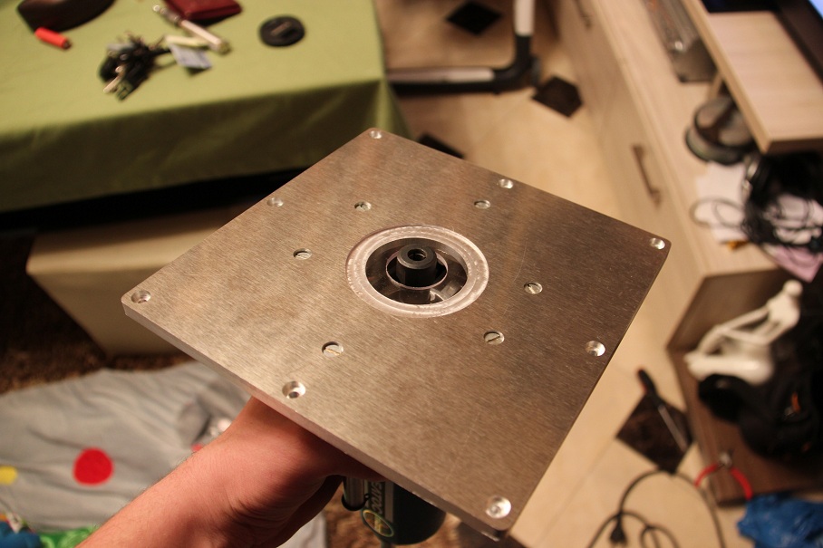

Момчета, ще снимам и ще пусна снимки, че ще стане по-ясно. Винтовете за закрепване са 4 броя.

Методи написа: Поръчах си 550х1085х8 мм алуминиева ламарина и започнах да сглобявам. И какво да видя. Ламарината крива, та крива. Не само в една плоскост, ами и напречно. Чудих се......Аз преди време като си правех плота на циркуляра, бях поръчал стоманени шини150мм.широки с дебелина 8 мм.и като ги бяха рязали на гилотината ги бяха изкривили. След кратък разговор с търговеца, ми ги изрязаха наново с отрезна машина и станаха О.К. Пробвай да ти сменят ламарината- все пак не е без пари и се предполага,че не си я купил,за да я ползваш за ринене на сняг. При рязане на гилотина се получава изкривяване- според мен това е проблема.

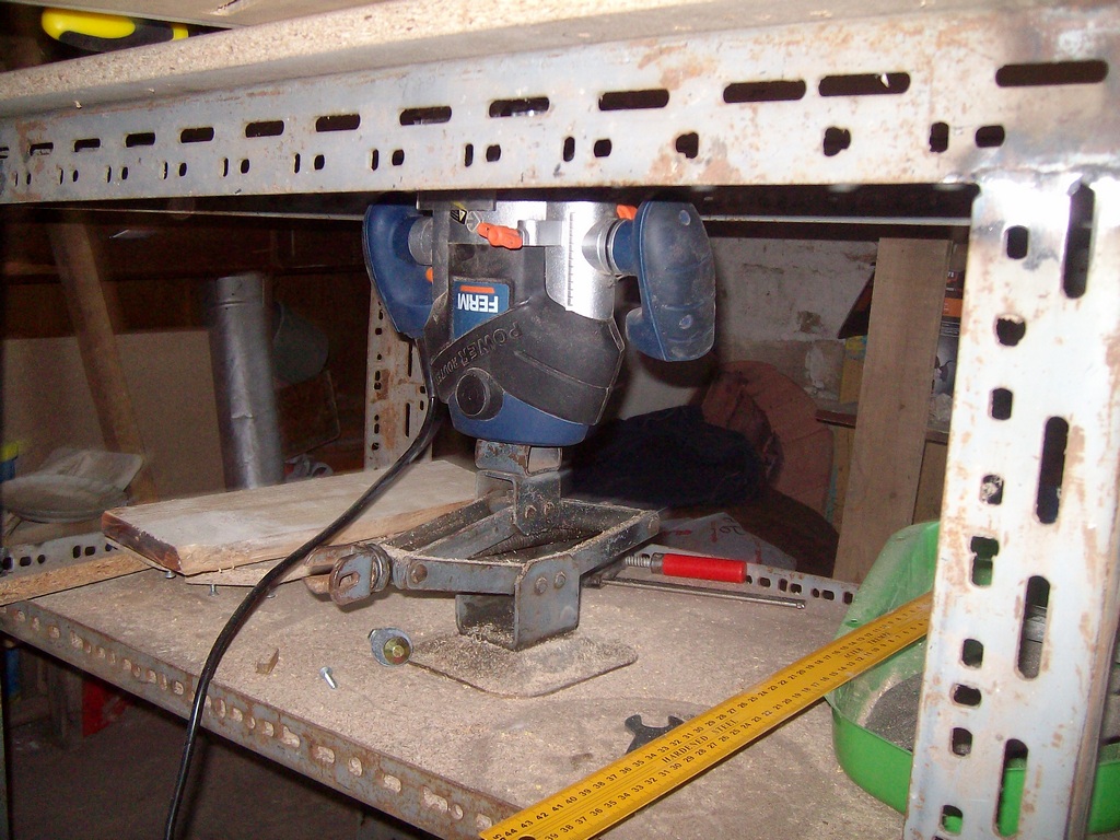

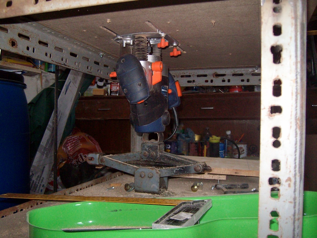

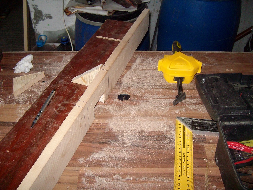

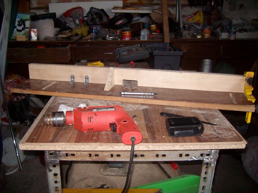

Да покажа и моето подобие. Не претендирам за перфектна сглобка, а за нещо направено от двама за 4 - 5 часа. Не съм търсил изящество понеже съм ограничен от към време разстояние и други задачи. Първо ще натрупам опит с тази маса и с тази фреза и после вече ще се пробвам и за други неща. Ето и малко снимки и от  мен. Краката са малко криви щото нямаще къде да изправим профилите, но идеята ми е с по една гайка М 10 и болтове да мога да я нивелирам според пода. В общи линии масата ми е удобна и за ремонт. За жалост дрелката ми сдаде багажа. Счупи се лостчето което обръща хода. Но за китаец е добре. Две години ме изкара. С нея шкурих, бърках, строителни лепила, джибри, пробивах, пада в кайсиев материал, кучето и беше изгризало кабела. Но за 20 лв толкова

Имам още доработки да и правя. Трябва да и направя прекъсвача че да може да се пуска удобно, колелце за крика да мога на повдигам и смъквам фрезата. Но с апепетита идва и яденето.

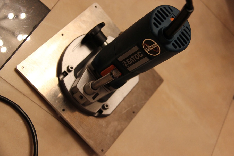

Е го на за сега:
8мм дурал хванат с фабричните борми за да е автентичен, прозрачната капачка е от поликарбонат за да не се пука, чупи и т. н. все неприятно това нещо би следвало да се инплантира в плот още не знам какъв.
П.П.
Елтоса е селекция 96-та (поне така пише на една лепенка вътре) и му бяха разбити лагерите дядо беше дърводелец Бог да го прости и явно горкичкото бая зор е видяло. Та избих ги и сега е с два FAG носещи на жега и високо натоварване. Готиното на тая машинка е че се разглобява като лего и има резервни части на български цени.
															Е го на за сега:
П.П.

Мда абсолютно е така на мен ми трябва да заглаждам ръбчета на поликарбонат и плексиглас с дебелина 2, 3мм а и тия 500 вата са си 500 вата
Действително има проблем с лагерите защото този при дорника беше стабилно разбит а машинката съдейки по четките (от старите с пружинката вътре) и износването на колектора изобщо не е работила много. Но все пак лагерите бяха обикновени ВМЗ-та а това се върти с 33000 оборота сега е с термично стабилизирани FAG. Иначе про машина такава би следвала да е с асинхронен мотор без четки и инвертор за оборотите.
