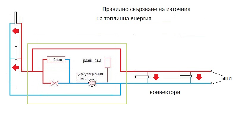

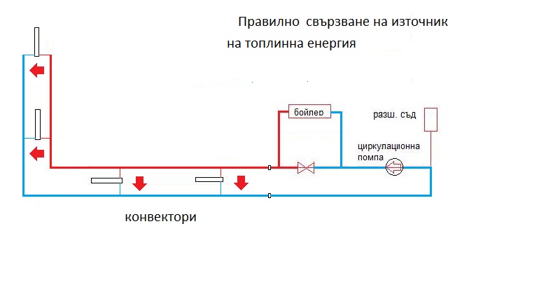

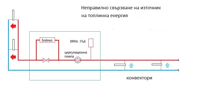

Имам също и един проточен бойлер 9kW с електронно управление на температурата. Идеята ми е да го свържа към системата ето така
да му задам температура да речем 50 гр. и да засека на колко kW работи , за да ми е комфортно. Как мислите ? Дали е удачно, бойлера правилно ли е свързан, защото мисля да си остане там и да помага на ТП, ако се наложи.

Няма проблеми проточният бойлер да се върже като котел на показаното място и конвекторите в хола ще си работят нормално - няма да се явят последователно свързани към останалите. Просто ще бъдат по-назад във веригата, но пак са си успоредно. Колкото до серпентина-предкондензатор - трудно би се резлизирала, азко термоппомпата е моноблок (както е нарисувана на картинката), пък и е трудно да се определи дали си заслужава (според мен - не).

Здравейте ! Боян .
Господин Ганев , ще ви помоля да погледнете пак как е начертал и възнамерява да свърже колегата бойлера към неговата инсталация .
За опростяване съм изтрил стаите и съм показал посоките на циркулация . Така по-лесно се вижда , че конвекторите в хола ще станат последователни на другите два . На първата схема .
Господин ggogov , на втората и трета схема съм ви начертал как може да стане коректно във вашият случай .

LazarGanev - "Велик майстор"
Маги, това е съществуващо положение, а не сега да се изгражда нова система, за да избираме как да подвържем източници и консуматори. Човекът иска да пробва и да включи по най-лесния начин съществуващия проточен бойлер. Ако сме педанти то това изобщо не е регламентиран топлоизточник за ОИ и той няма място в нея, пък камо ли да изгражда още толкова тръбна мрежа, за да го включи преди ТП. Едната от твоите схеми също вероятно е неправилна, защото разчита на тръба ф16. Но все пак предполагаме, че едни 9кВт все пак ще влязат в системата и ще се отдадат някак си в къщата, макар и по не най-правилния начин :cool:
ggogov - напреднал
ако правилно съм разбрал Боян, значи може и така
magi208 - специалист
ggogov написа:
Здравей . Боян .
Да , точно така . Така всички конвектори ви стават паралелни .
Само ви препоръчвам да си оставите крана с който запаралелвате бойлера .
С неговото леко отваряне можете да симулирате работата на "хидравличен изравнител"
Колко точно "леко" е желателно да се прави с термометри на изхода на бойлера и след това на смесената вода от кран и бойлер .
Така ще увеличите потока през системата и всички конвектори ще са захранени с по-добър поток , отколкото може да премине през тясната тръба на бойлера.
