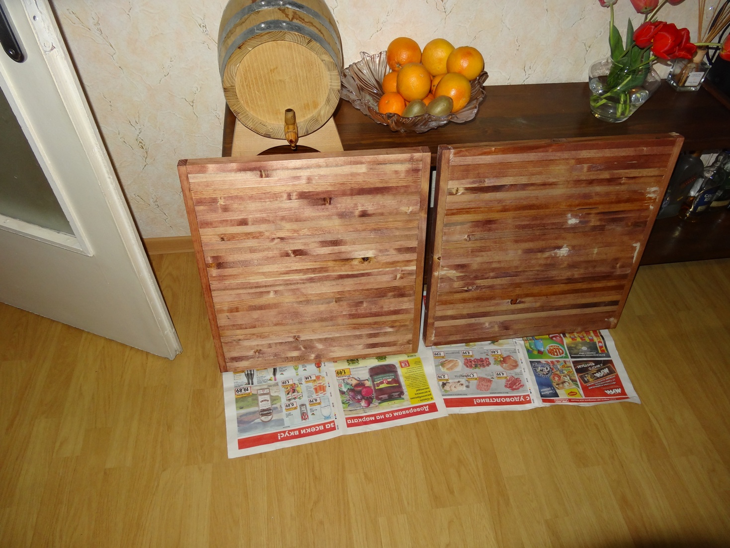

Да покажа и аз до къде я докарах с една сгъваема масичка за терасата. 2 Палета и 10 часа труд по-късно :
Оразмеряване на дъските, абрихт, щтрайх. След това лепене, и започна голямото рендосване. Изгладени са с рендета 5 и 5 1/2. СЛед това 120 и 180 шкурка. За сега съм го минал с 2 ръце масло от Губра(благодарим на ЕДИ за линка с промоцията). Цвета е тъмен орех, според мен не отговаря, но се получи добре. Ще го изчакам да изсъхне и утре 3 ръце с восъчна паста. Дефектите в дървото са оставени нарочно !
Да видим какво ще се получи като краен резултата.

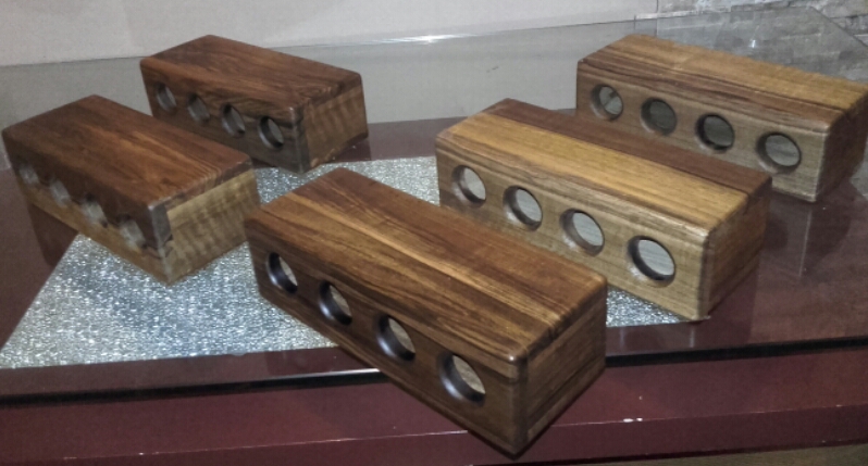

Малко кутийки от мен

EDI - майстор
Браво :partyman: , и двете неща са типично майсторски дърводелски произведения, каквито най-много харесвам.И аз правя една кутийка от доста време - от два вида дърво, ама все не мога да я довърша :lol: .Маврудчо, не е ли време да направиш приспособление за оберфрезата и за квадратни сглобки, гледам, често правиш кутийки.Аз мисля да си направя една проста конструкция за малкия ДЕВАЛТ и да си нарязвам квадратчета по страниците за разни красиви сглобки.

Извинявам се за невежеството но какво ще рече квадратни :? Аз шаблон за лястовича сглобка направих ама тоя орех не мога го фрезовам едни малки ерове постоянно пали незнам що така.
EDI - майстор
Бе пак като лястовичата опашка, ама на квадрати.Зъбна сглобка дето му викат някои.

Аз тази съм я мислил но все не остава време.Само че с царкуляра даже купих 5-6 диска

Аз нямам циркуляр и ще я правя на оберката.
