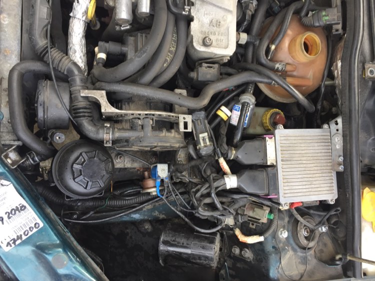

Зазимяват се излишъци, аз не ги разбирам тия работи. Колата си я карам, но днес се случи авария. Изчезна "водата"...

чет яну 27, 2022 7:47 pmn_a написа:
Как разбра ? Индикатора ли бял пушек ли ? От това зависи какво е станало.
Варианти :
-Замъглено предно стъкло - обезкостяване на цялото табло / смяна на радиаторче парно/
- вдигане температура на таблото / не знам дали има индикатор/ - цепнат маркуч, водна помпа = лейка
, пробит радиатор / при спряла кола след като изстине , даже студена опипване долу на радиатора за намаслено от антифриза.
- издухана гарнитура на главата / при голям пробих отзад бял дим/.
- сцепен разширителен съд з
- ако е имало силен снеговалеж, вятър и ниски температури , може да е направило ледена к0ора на радиатора или решетка - няма охлаждане - вдигане на температура - при усилено каране.
- може да е заседнал термостат и да не е отворил - пак вдигане на температура.
Има и още , ама на 2 грозданки толкова. :partyman: :partyman:
чет яну 27, 2022 8:11 pmkr1100 написа:
:-) Наздраве! Рязко вдигна температура. СлаваБогу, на сто метра от вкъщи, при кола пълна с баби, на връщане от гробища...
Нямаше пара, изпотяване, такива работи... Под капака на едно място капчици... преливникът празен. Като поизстина налях антифриз и протече ... Много са и нагъсто червата и няма видимост
Е, на картинката дълбоко югоизточно под синия кикериц
Andri01 - майстор
Ами-поразбъркваш ги/ червата/ и виждаш под кикиреца кое и чий...тече. Другото - гаджето, и колицата в приятеля му в частния сервиз. Той -плаща там, ти...у дома :?: :partyman:

ESPACE - майстор
Съдейки по цвета на разширителния съд това не е първо прегряване на тази кола. :sad:
