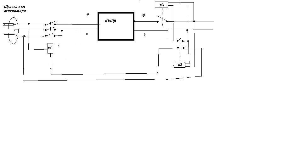

съб дек 16, 2023 9:10 amТрифон П.Трифонов написа:
Схемата, която съм направил, повтаря схемите на Драго и Хидрата, освен заземяванията.
Не ги смятам за абсолютно необходими, но в никой случай за излишни.
Ще трябва да си направиш кабел "трепач".
Така е - уточнил съм в предния пост.
Онова заземяване дето съм нарисувал не е абсолютно необходимо когато агрегата е занулен.
Но в никакъв случай не е излишно. Особено когато има възможност за това, както в дадения случай.
Не харесвам кабелите "трепачи". Всеки си мисли че е "мъжага" и ще извади първо правилния край.
Практиката показва че често се греши. Дори и от опитни електричари... :-D
Една от целите на мерките за безопасност е да не оставя шанс на потребителя да направи грешка.
Защита от дураков или на ингилизки idiot-proof or foolproof

Ето моят вариант. Релета 1, 2 и 3 са с времезакъснение от около 3-4 мин. Не съм ги рисувал. Зависи за колко време загрява генератора,че не е хубаво да стартира под товар. А и да не се гаси тока ако го пуснат краткотрайно, което е често случващо се явление. Отделно да не тормози и хладилника ако не се е разтоварил компресора. Всичко автоматично се занулява и става безопасно все едно си пускаш готварската печка. Агрегата се включва с трижилен кабел с щепсел. Нарисувал съм го така защото може таблото да е в единия край на къщата, а навеса/верандата да е от другата страна.
съб дек 16, 2023 11:07 amivanovbg написа:
... генератора,че не е хубаво да стартира под товар...
Забранено е по инструкция. Изобщо не е "Не е хубаво", макар понякога да се случва по "безобиден" начин.
Хубаво би било да обясниш твърдението си за зануляването на бойлера, че било "добро заземяване", при двупроводна инсталация.
След схемите на Драго и Хидрата..............

съб дек 16, 2023 11:17 amТрифон П.Трифонов написа:
Еми това за бойлера се отнася за старите железни инсталации. Резбите са конусни и си заземява от тръбите. Ся с новите не е съвсем така.

Иванов избягва да отговори и на задачката. Аз твърдя, че подобно заземяване изобщо не е добро и надеждно.

Сейкото се счупи, сега съм на Citizen :roll: Иначе при мен задачата е точно като в заглавието, двупроводна инсталация със занулени контакти, изключение прави кухнята, където е нова трипроводна и трифазно табло в килера, но там няма да се храни с генератор.
ivanovbg - майстор
Трифоне, ти може да твърдиш всичко, но не си фактор. За надеждност може да се говори след замерване от сертифицирана лаборатория. Може да се окаже, че колчето дето си забил отвън да не може да се сертифицира след някоя по дълга суша, а по тръбата да е в всички норми.
