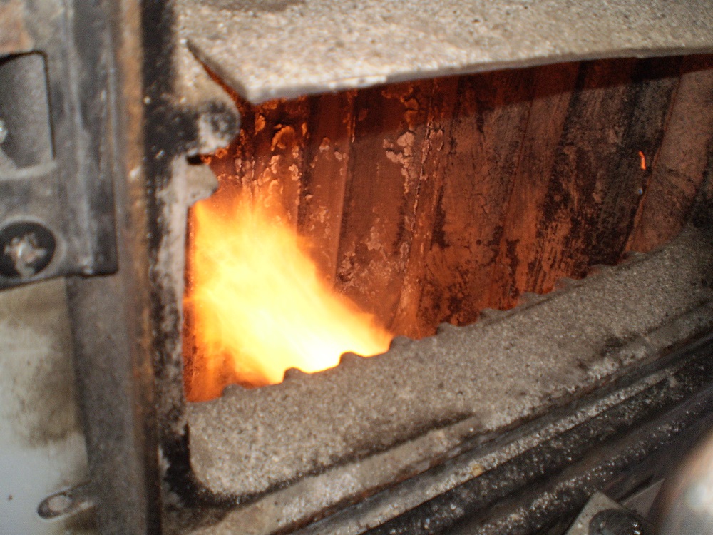

Преди няколко дни запалих новата горелка с управлението на натурела, ама още калибровам подаването на горивото вие как сте го нагласили горе-долу моята за сега е
3та степен
зарежд 1.7
цикъл 10
вент 85
2ра
зарежд 1.3
цикъл 20
вент 50
1ва
зарежд 0.7
цикъл 30
вент 25
шнека ми е с доста голям дебит около 54кг за час затова зареждането е в такива малки стойности
