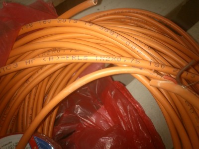

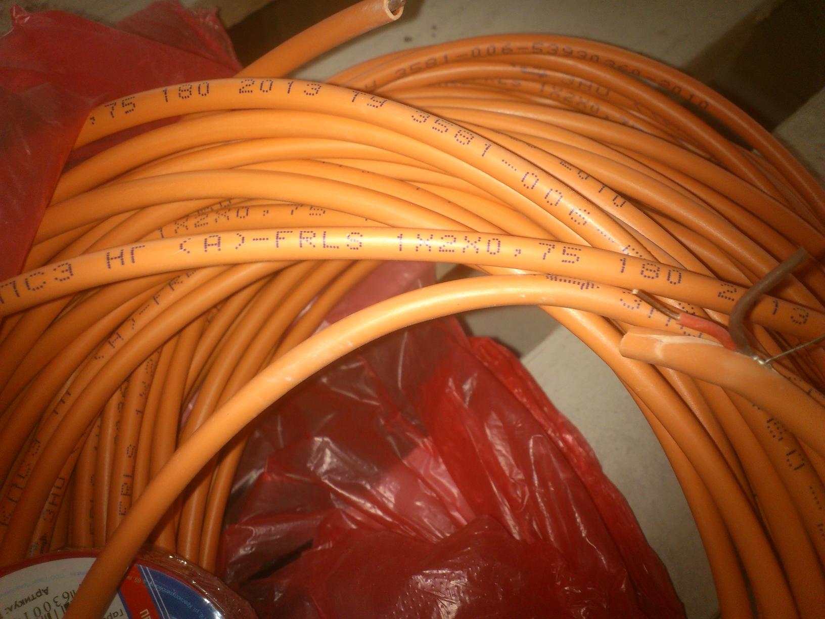

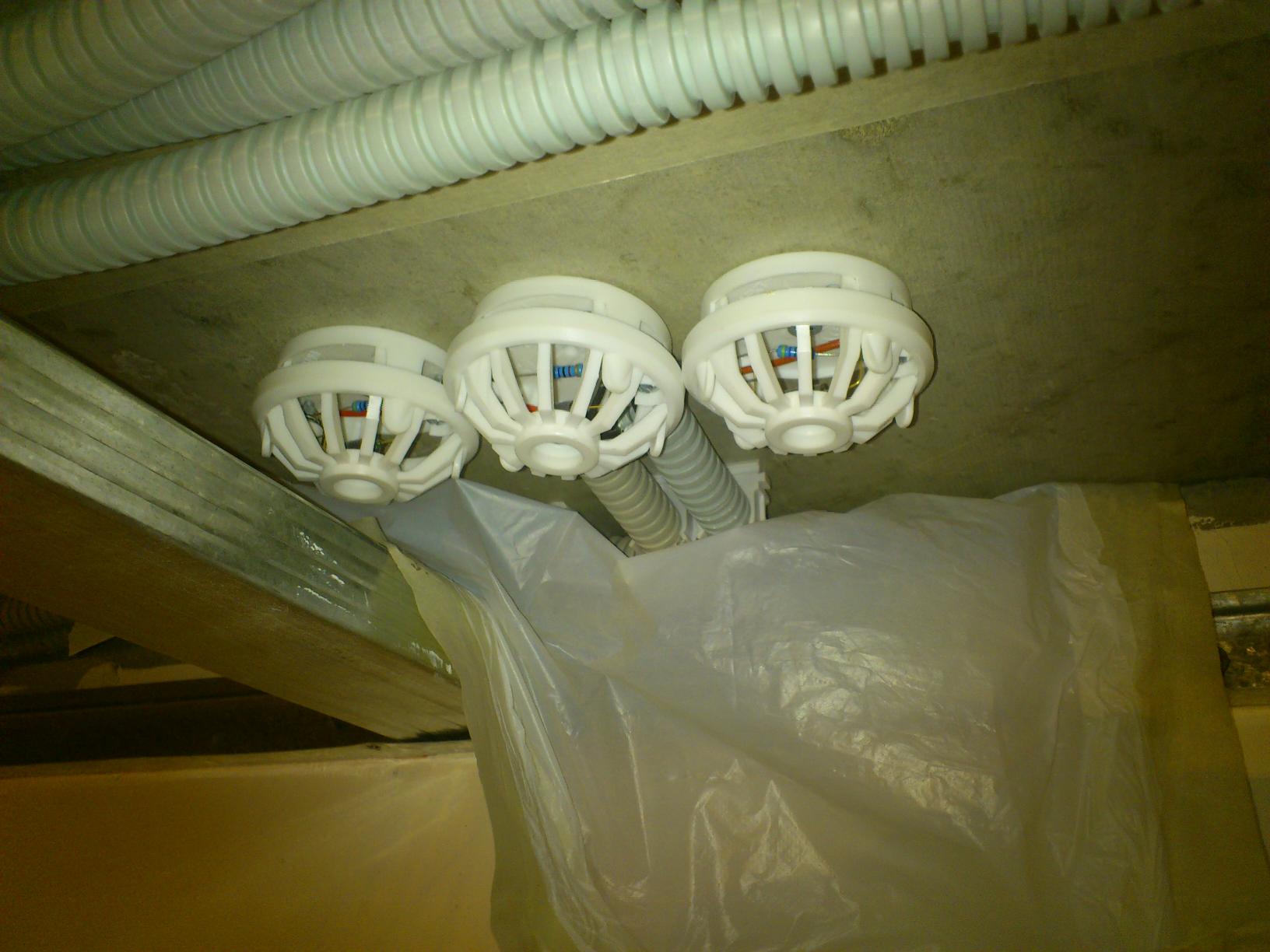

поръчах си кабел за противопожарни датчици, да мога да ги сложа в стаите. досега са изкарани над вратата.
Поръчах си многожилен, а са домъкнали едножилен. Проблем ли е да се използва или да си правя удължители :-D
Най ми е лесно като има проект :-D ама когато сам трябва да решавам :?
