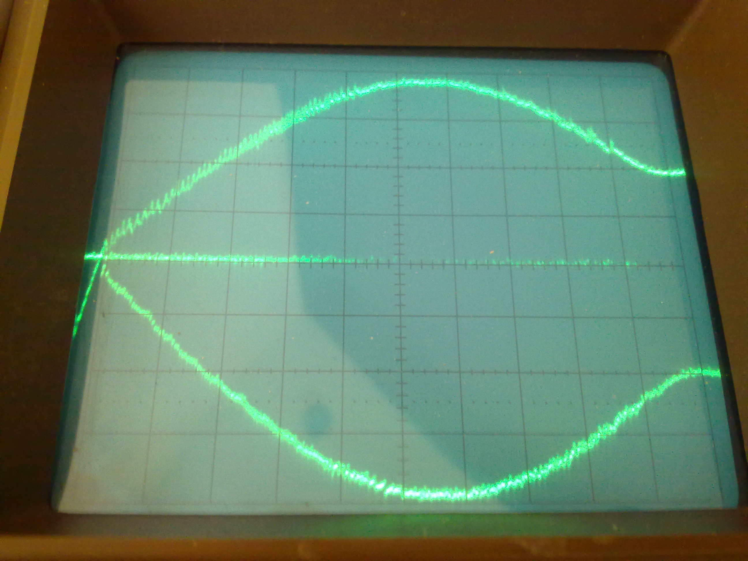

Ти си цъкаш мотора с 1/4 не за да си вдигнеш резолюцията а за да си намалиш резонансите. Е само че МАХА си му казал да ти прави 800ст за оборот, а на контролера да прави 1/4ст на всеки входен импулс. Пак получаваш пак 100 цели ст/мм. МАХА ти бълва 4 пъти повече импулси. При мен това става хардуерно. МАХА ще си прави винаги 100имп/мм., но вътрешно всяка стъпка ще е нацепена на много парчета. А ако искам да го карам с полустъпки, тогава пак движението между отделните полустъпки ще е по мазна синусоида, а не със скок от ниво в ниво. Цялата галимация е преходите да са плавни и това да е хардуерно заложено. Така няма да се налага Компутера да бълва в пъти повече импулси (в твоя случай 4 пъти, но някой може да го пържи и с 16) за да премести на същото растояние.
Като смятам възможностите на тия елементи максимума е 1/32. То освен това и трябват мотори с много малка времеконстанта и да се пържат с много високо напрежение.
Дори днес го подкарах :supz:
3А/32в с 1/16 гладкост.
16072012501.jpg Малко е рошава и с отскоци, но като цяло ей такава мазна крива искам. Това е изкуствено генерирана крива. С16 нива, ПИКа сам си подава командите и сам си ги изпълнява.

А, това е друго нещо. Аз също съм си мислил за подобно решение - В Мах3 настройките да са за базовата точност, но всеки импулс към драйвера да се обработва от микроконтролер и според зададения му режим той да я прави тази цяла входна стъпка в режим на микостъпки.
Pandurko - специалист
По аналогия с ОСИ модела в комуникациите. На МАХА работата му е интерфейса с КАД програмите и с човека, а не с моторите. Контролера трябва да си управлява мотора по заповед отгоре. И да не си мешат дейностите. А да се коригират луфтове софтуерно и да се натоварва компутъра за да се заглаждат кривите на тока ми е нелогично някак.
