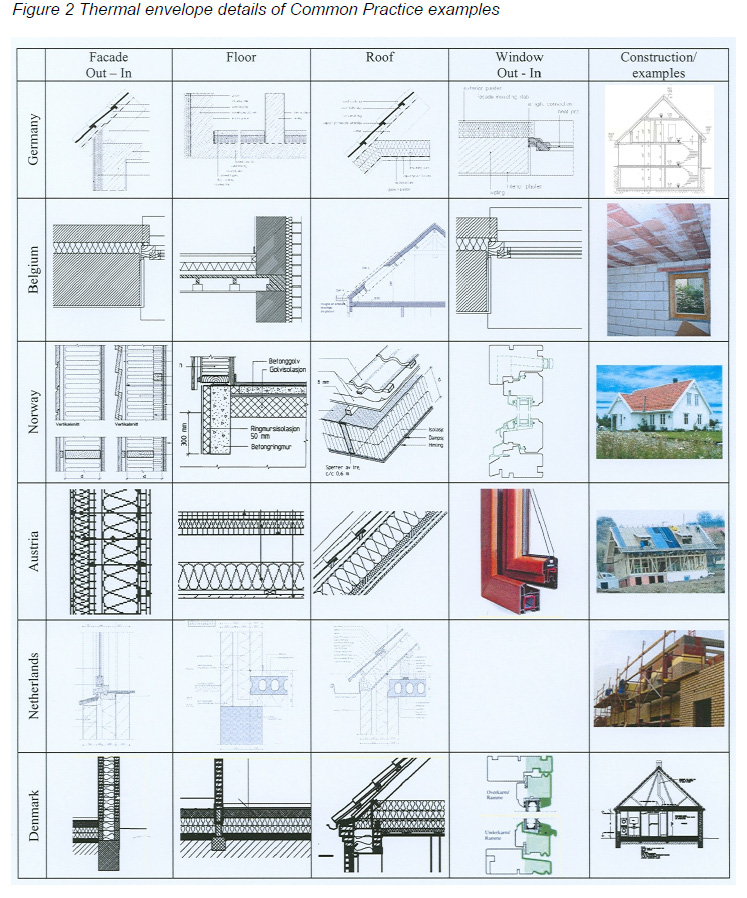

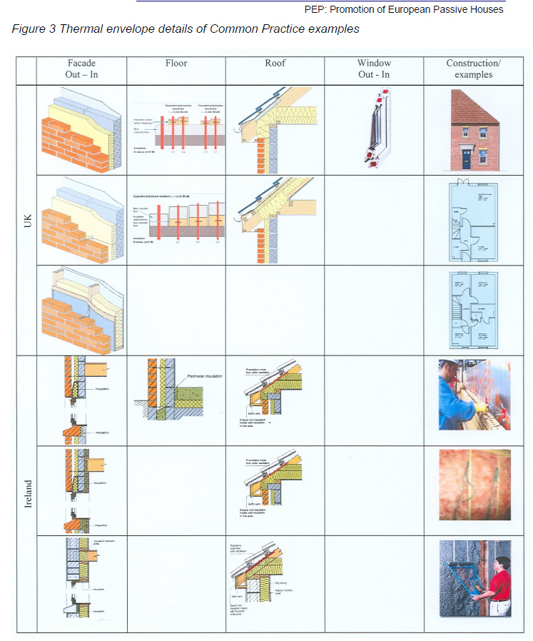

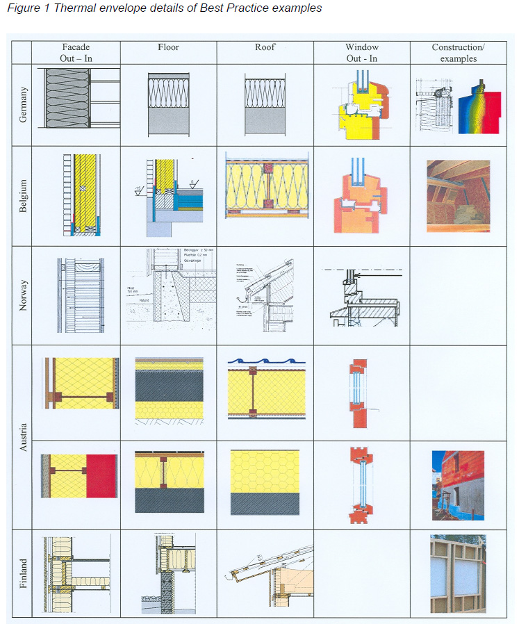

Понеже явно ви влече на "строителни технологии" ето извадка от един доглад за практическо приложение на пасивни сгради.Тук ясно се вижда ,че пасивна сграда става по всякакъв метод на строителство(важна е просто изолацията):
P.S.На мен лично са ми най-интересни методите на последната страница (от островната част на Европа :) )
P.S.2 Не е представен варианта със стиропрен оставащ кофраж ,но има доста примери за такива пасивни къщи.
P.S.3 Документа от които съм ги копнал е от далечната 2006-та ,а проучването вероятно е от преди това.Това най-вече може да се усети по дограмите.
