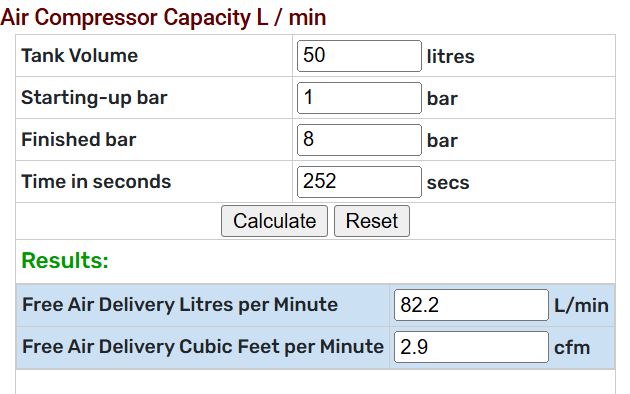

Здравейте, от 2-3 години имам компресор жълта серия ABAC Montecarlo B20 Baseline, 1.5 kW, 50л. Имам съмнения, че в последно време дебита му намаля. По табела е 190л/мин или 6.7cfm. При замерване на времето за работа от бутилка с атмосферно налягане до 8 бара или докато пресостата изключи отнема около 252сек, което по сметки излиза под 90л/мин.
Има вариант да е прегряван, понеже известно време работеше в паралел с друг компресор и песъкоструйна камера. Маслото е сменяно редовно и след по-тежкия работен цикъл не беше потъмняло, но имаше метален прашец в него.
Има ли смисъл да го цепя и да сменям части по него или да го ползвам така докато ми върши някаква работа?
Мернах че целия блок с мотор и цилиндър е около 100 евра като резервна част.
