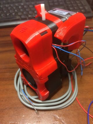

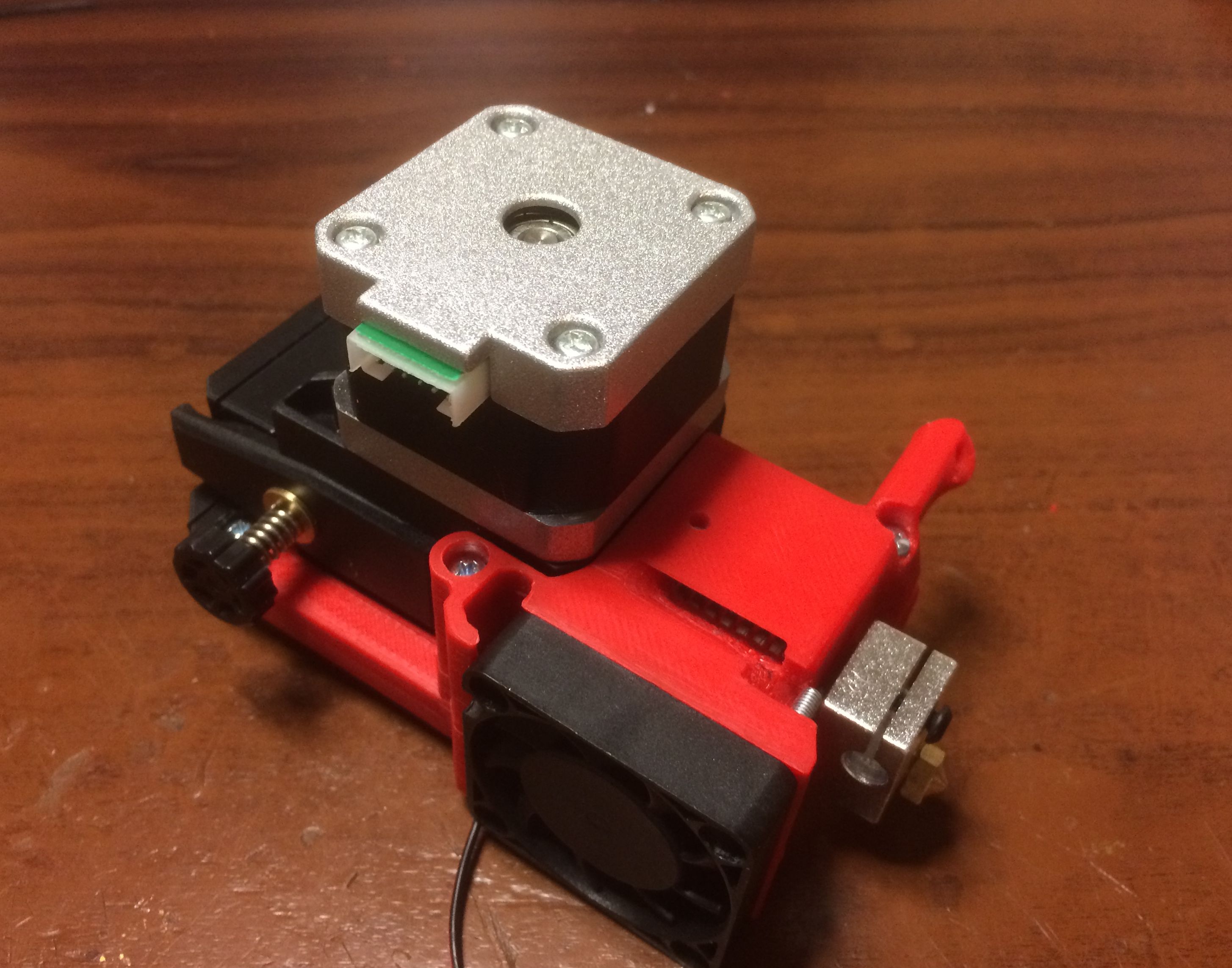

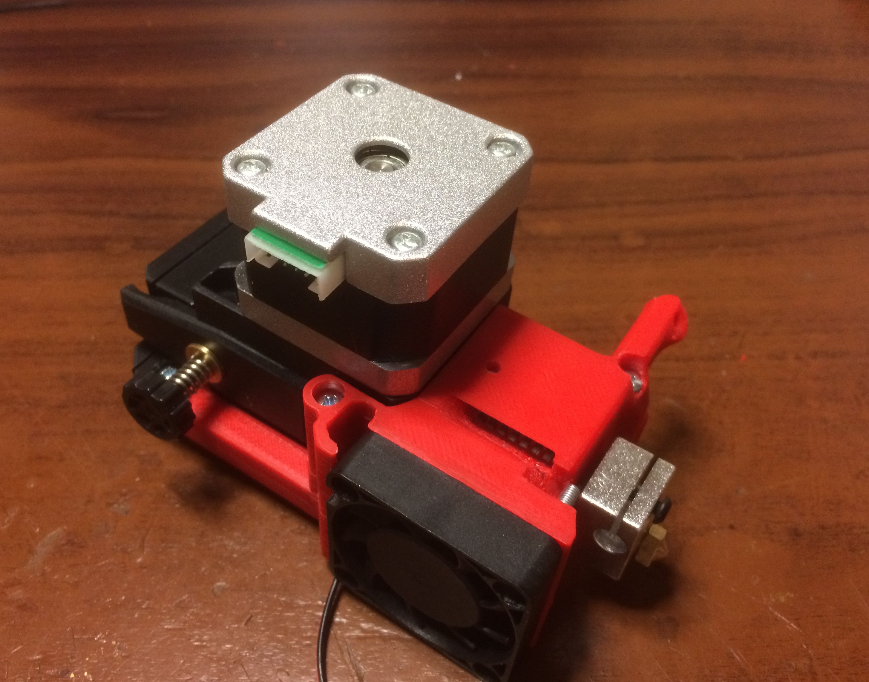

STEPER - специалист
Bondtech BMG Екструдер - Директ драйв.
С адаптер за автоматично подаване на филамента.
За всички принтери ала Пруса и Ендер :)
и всички видове филамент стига температурата на екструдиране да бъде
в границата до 260-270 градуса. :lol:

STEPER екструдера изглежда страхотно a и самият bondtech dual drive се представя превъзходно, това е от личен опит. Ама ако беше с бяла + червена пластмаса щеше да е супер мартеничка :wink: Това в рамките на шегата разбира се :)

STEPER - специалист
Здравей batrado и
Честит празник на всички.

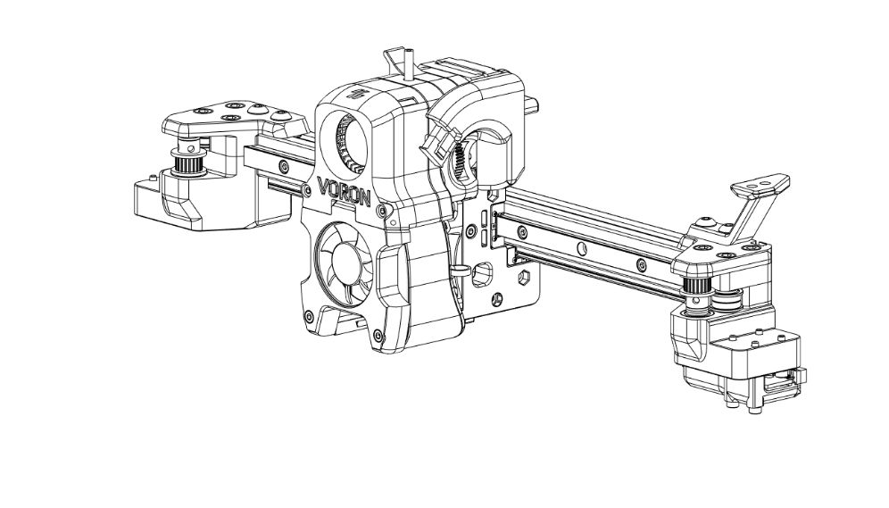

Аз имам направени два Voron-а,един 300 мм. и един малко по-малък с легло за печат 250 мм.
Този екструдер съм го направил изключително за втория ми Voron с идеята да няма филамент
с който да не може да печати :lol:
Той е на две релси и се предполага по-голяма точност и скорост.Не съм го пробвал за работа защото
съм на етап окабеляване. Не бързам и искам всичко да бъде точно и професионално издържано :wink:
Има известна разлика между двата модела като някои детайли са преработени и подобрени особено окачването
на Z остта.
На който му се гледа едно клипче за този екструдер.
Поздрави

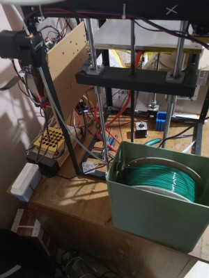

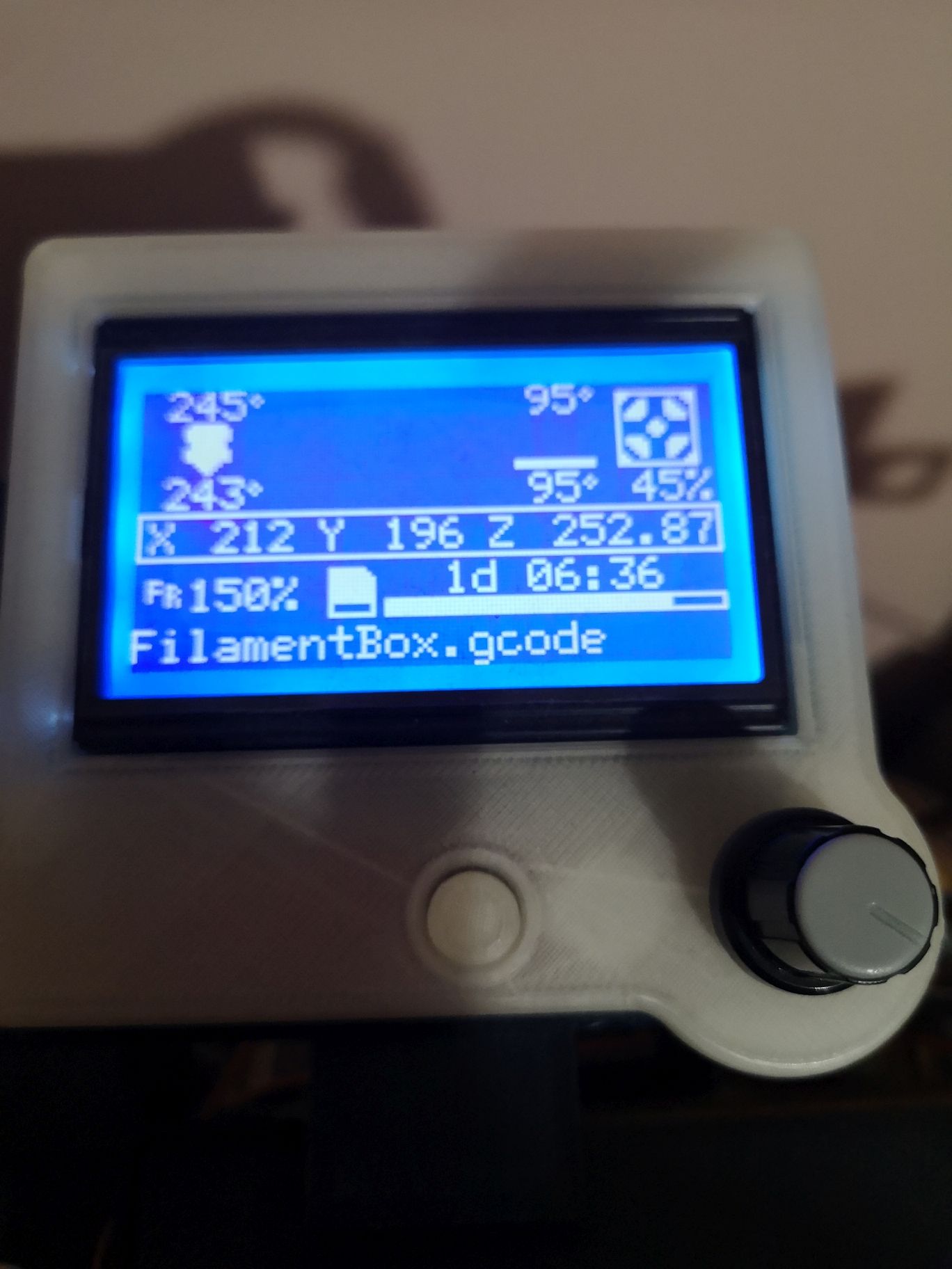

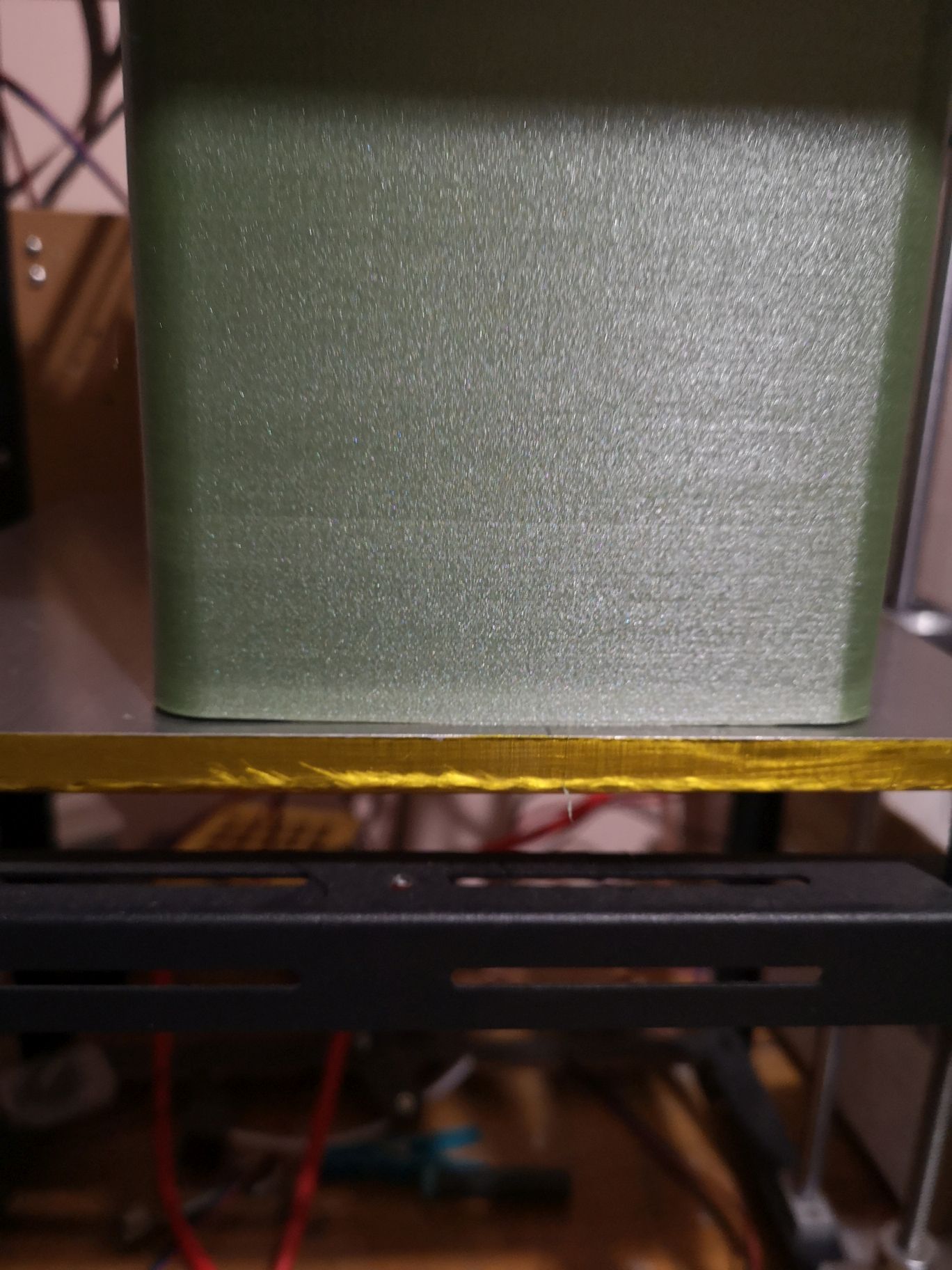

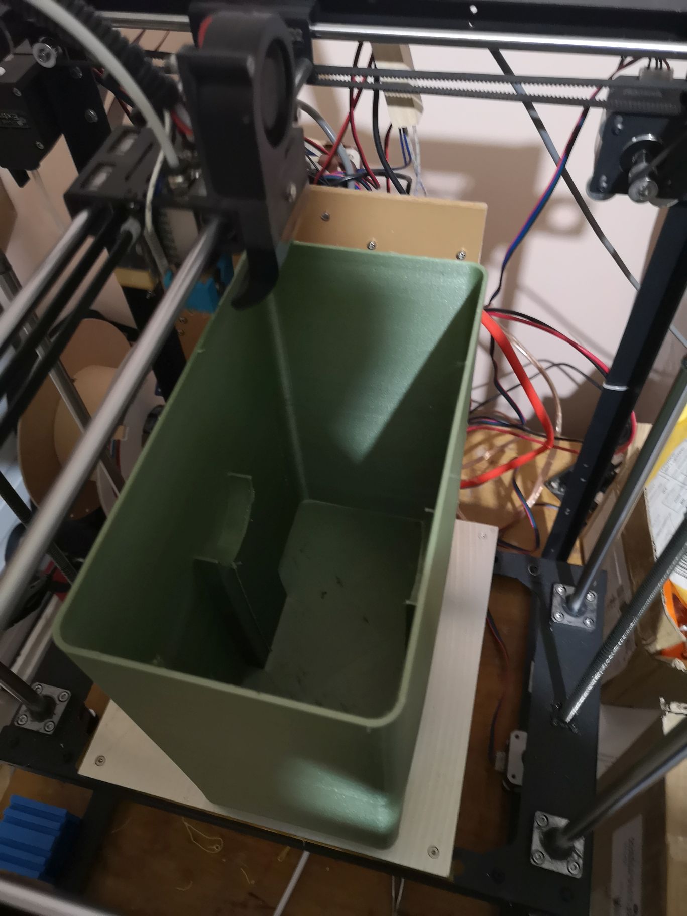

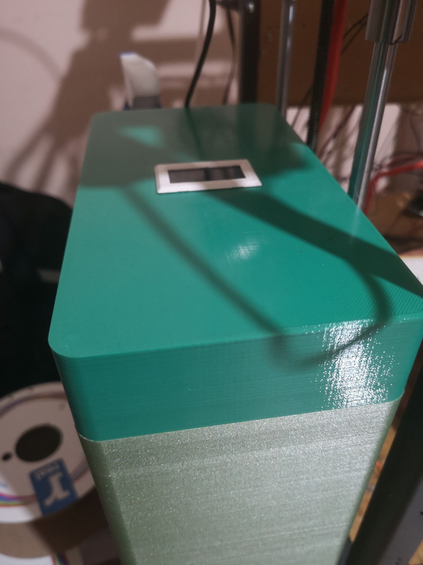

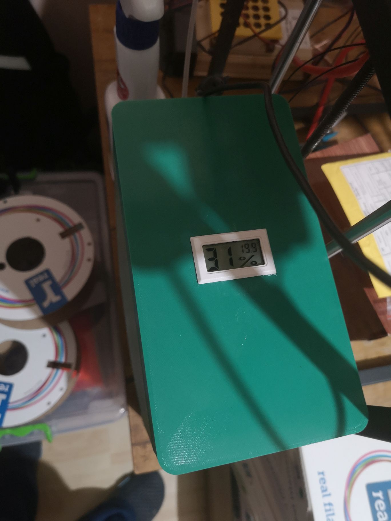

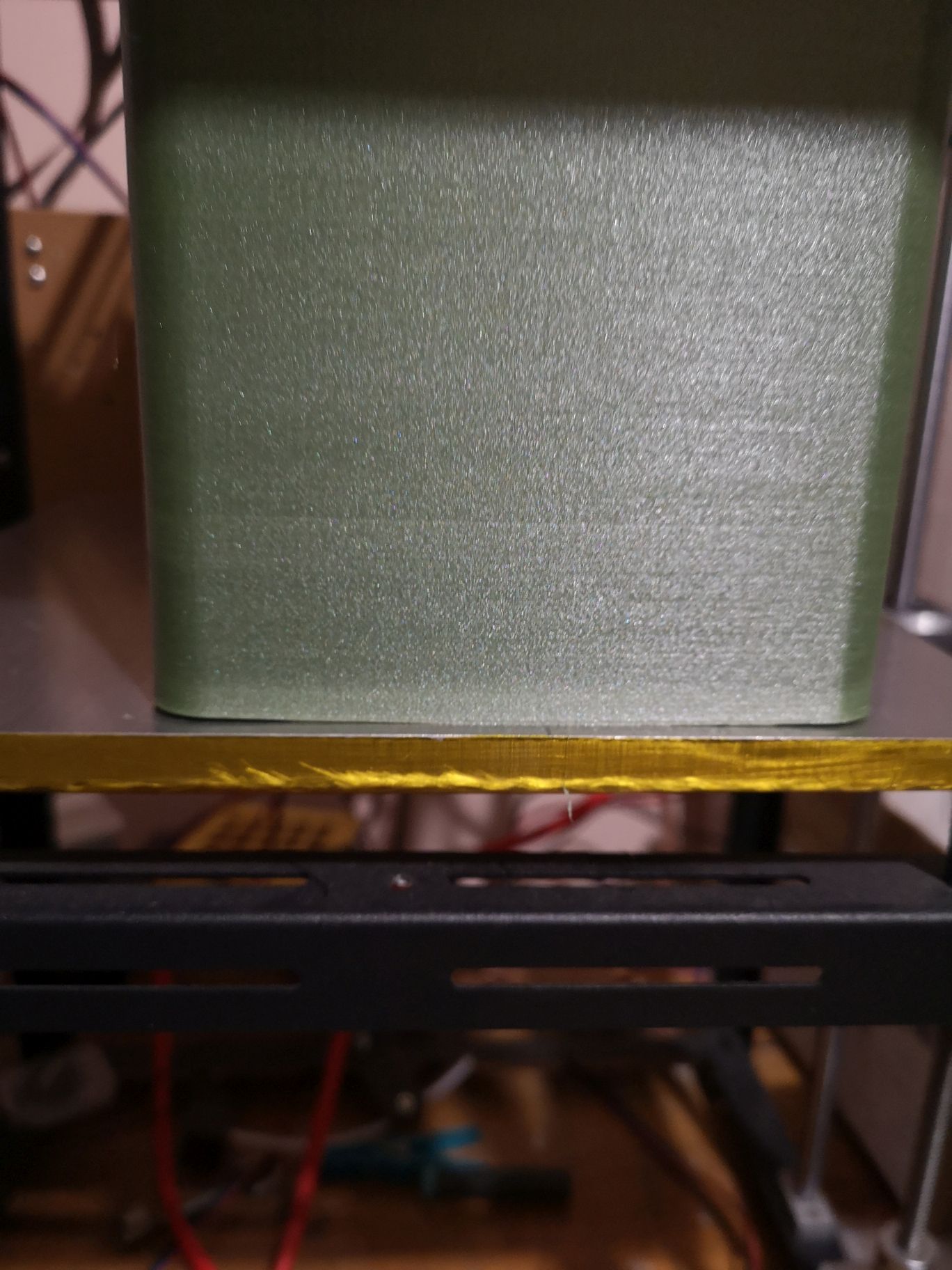

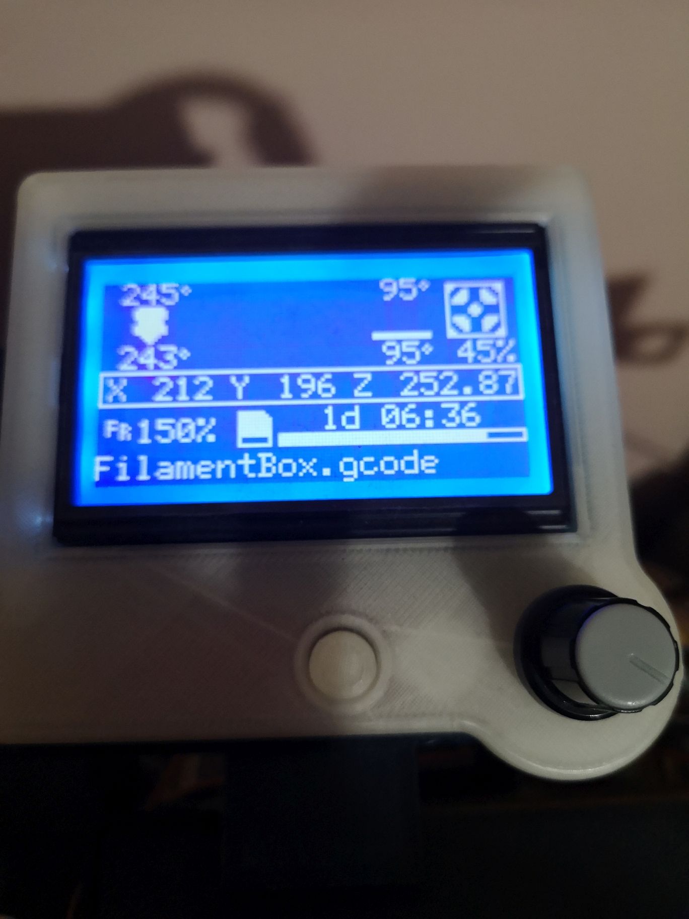

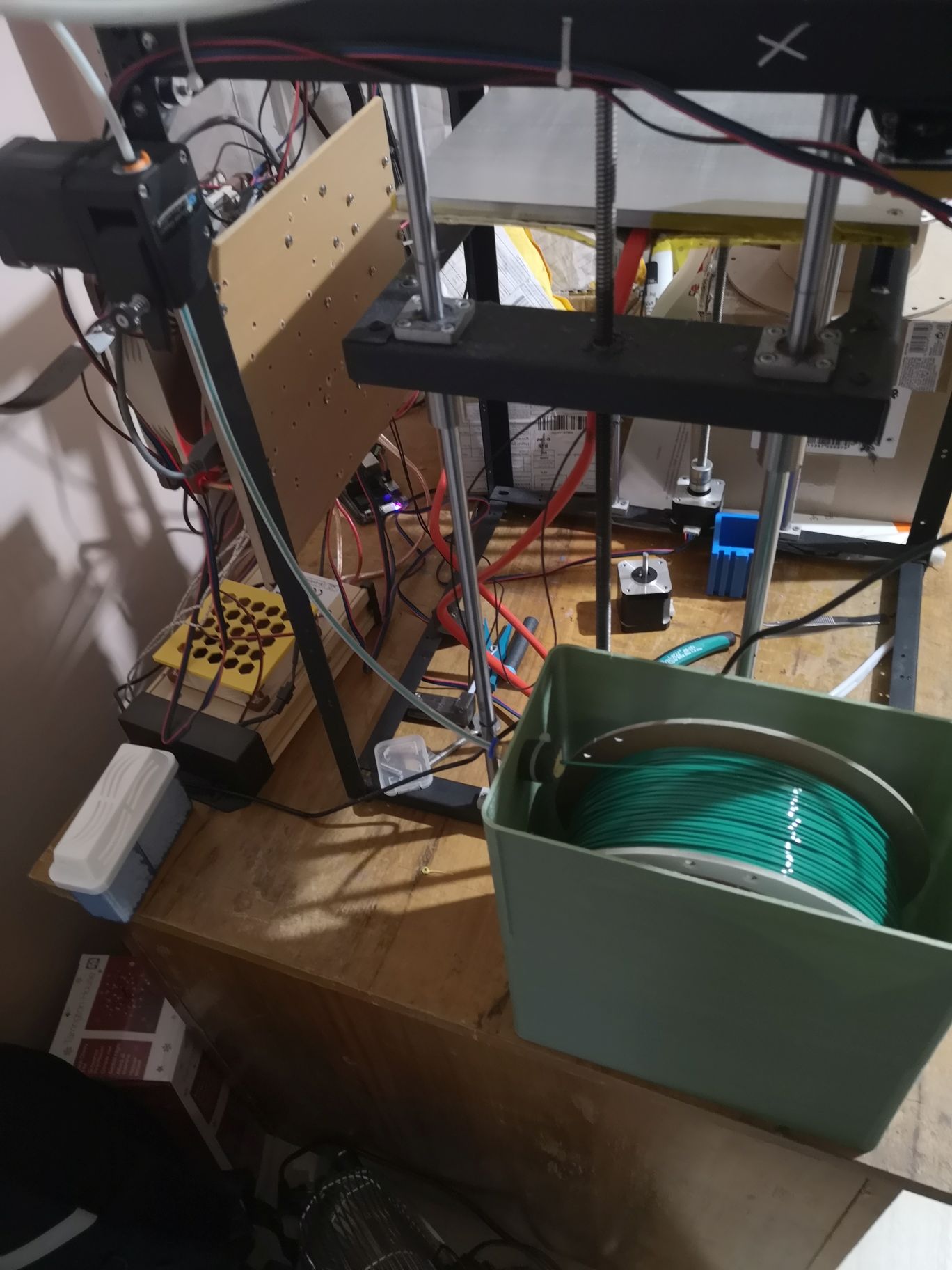

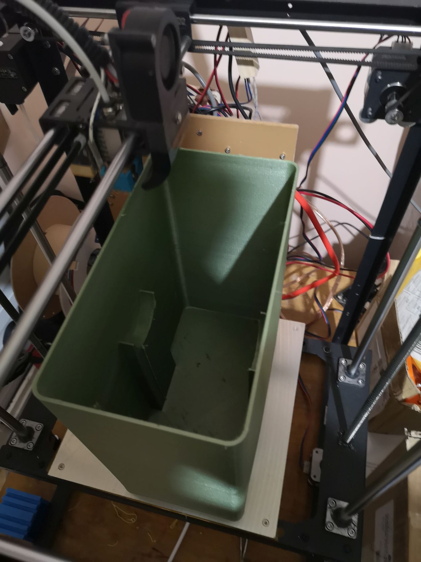

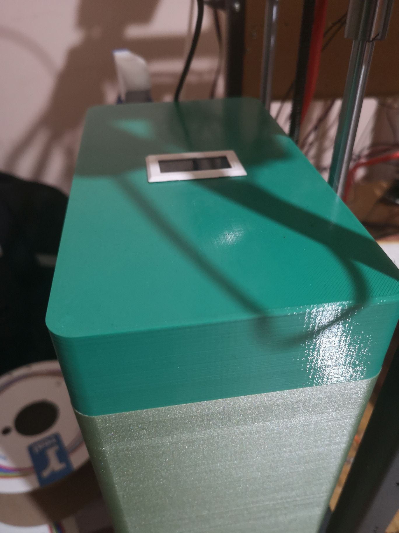

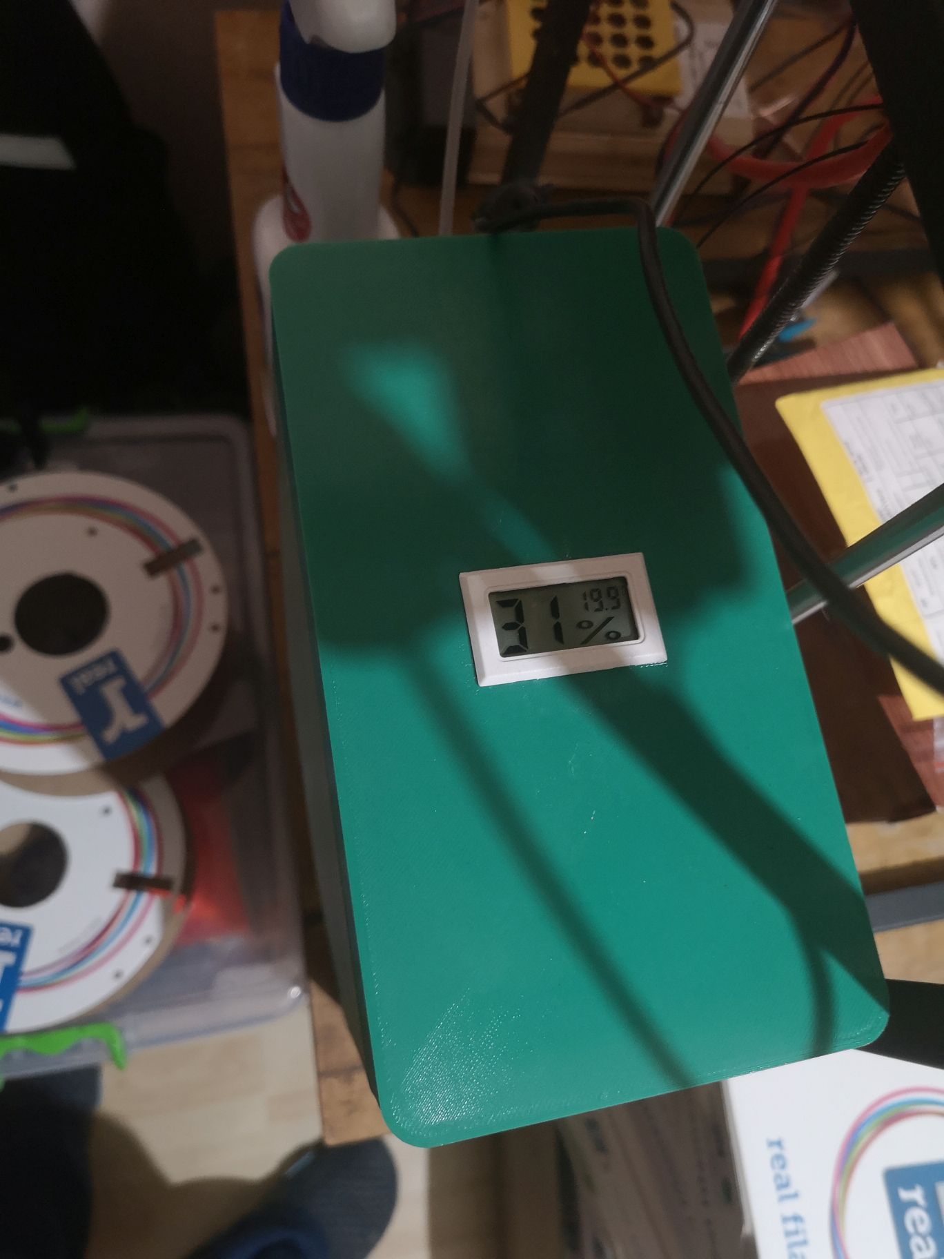

Относно кутията това ми беше най-дългият печат, който съм правил. Слайсера прогнозира 36 часа печат само на основата. За съжаление някъде към 30-я час ми е свършил филамента. По идея трбваше да има към 500гр. остнала ролка ама...
Бях пуснал печат с 3000.0 мм/сек. но на 10-я час увеличих скоростта с 50%. Липсващата височина компенсирах с по-висок капак. Самата кутия е с дебелина 2мм. на страните. Това е спрямо дюза 0.5 мм, т.е. да минат 4 паса на един слой.
Ето малко снимки

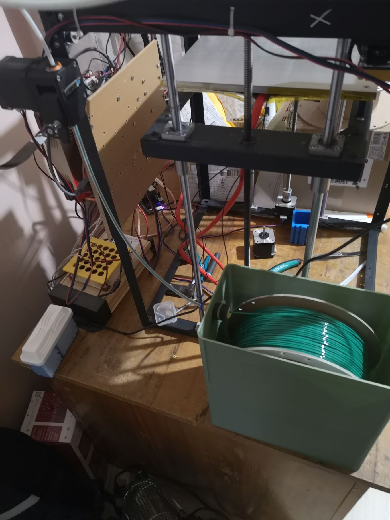

Самият датчик за влажност и температура го взех от тук https://www.olx.bg/ad/digitalen-termome ... 7TyI5.html. Имам направена поръчка от алито но сега с почти тройно по-дългата доставка не ми се чакаше.
За държач на ролката е предвидена пластмасова тръба с диаметър 50мм.
На една от страните съм пробил дупка и после направих резба за фитинга, който държи прозрачната тефлонова тръбичка към екструдера. Дъното е покрито със силика гел. Но за момента това, което виждам е че при нови филаменти влажността е сравнително висока към 35%-38% и е необходимо време за намаляването и.
Замислям се на вариант с един USB нагревател и/евентуално на вентилатор в горната част. Но това ще иска малко електроника и писане на код + усложняване на самата кутия.

Супер. :supz:
Харесва ми.Имаш наистина много хубава Z ос.
За толкова дълъг печат никакви артефекти по страната на кутията.
Ако затвориш и принтера независимо че работиш прдимно PETG
цена няма да има.Марлин подържа такава опция за работна температура в кутията като
използва термистор за датчик.

Относно леглото от clever3d.de това е лят алуминий 5080, които е фрезован от двете страни. Аз си поръчах вариант с PEI покритие. Идеята дойде от една група във фейсбук относно Voron V1 принтера. Един от потребителите използваше точно такова легло и го бях питал относно праметрите и от къде е взел такова легло. Изпрати ми снимки и малко инфо за температутирите на печат. Като цяло първият слой иска малко по-висока температура, това което ползвам за ABS e 125 градуса за първи слой и после 110 градуса за останалите. При PETG ползвам 100 градуса за първи и 90-95 градуса за останалите слоеве. При TPU съм на 80 градуса и после на 70 градуса. С ABS при мен не могат да се печатът сравнително големи деатйли защото принтерът не е затворен и се получава отслояване на словете. За малки детайли е супер но за по-големи не е ОК.
На една от горните снимки се вижда леко отлепване в краищата, но това е границата на силиконовият нагревател. Моят е 200х200мм на 200W а самото легло е 230х230мм, от които реално заради кинематиката на принтера мога да ползвам 225х225мм. Ако бях оставил по-дълго време за нагряване може би нямаше да се получи този ефект. Но все пак това не попречи след около 30 часа печат основата да си остане стабилно залепнала за леглото.
Нещо интересно, което открих е микс от 50/50 вода и изопропанол, с които напръсквам основата на детайла когато изстине. Така се чува едно "кракване" и самият детайл много по-лесно се отделя. Това е в плюс за големи по площ детайли, малките ги оставам да изстинат примерно на около 30 градауса и с лекота се отделят. Имаше едоно две клипчета в нета за такова легло и как трябва да оствавиш детайла и леглото да се охладят за да може да се отделят.
