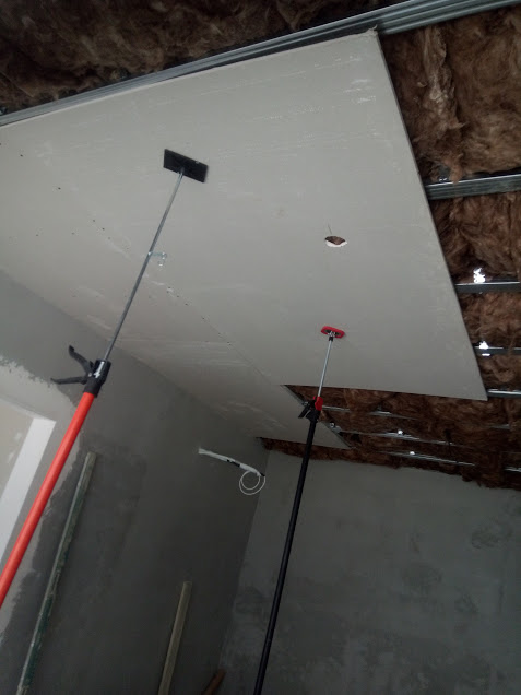

Имам кауфландска телескопична подпора за гипскартон, днес си купих и лидълска.
Ще ги видя тия дни, коя е по-добра.
За 20лв си е подарък...
EDI - майстор
Лидълски имам две, с тях си правих тавана на банята на село/ОСБ листи вдигах/.За мен са много добри.
jekasus - майстор
След два дена - сравнение лидл и кауф - телескопични подпори.
Лидл бие почти по всички параграфи.
По-здрава конструкция.
Ергономия по-добра - натягането е удобно за ръка, при отпускането петата пада малко надолу, което също е много важно.
При кауф - чертата за за блокажа на пъпките по добре се вижда, лидл трябваше да заложи на бялата черта, тогава щеше да е идеал.
Не мога да направя сравнение с по-скъпите, подобни подпори, щото за 20лв - просто няма смисъл...
При тая цена, изобщо защо ли ги сравнявам...
Остава въпрос - колко време ще изкарат, но аз нямам такъв обем работа по тавани и вероятно ще забравя кога съм ги купил :-D
kozl - майстор
Жека за 1 лист към тавана с колко стойки се справяш?
Аз с 2 не успях и ползвах за трета стълбата, та си мисля да намина в Лидъла. Миналата седмица не видях да има но може и да съм пропуснал :?
jekasus - майстор
Само че сме двама човека, не съм пробвал сам/но вероятно пак ще стане без проблеми/.
Това е първи таван за тях, досега бяха малки обръщанки по отвори - спокойно мога да кажа, че съм зверски доволен от тази инвестиция от 40лв без две стотинки. Няма нужда от трети човек/надник/, няма излишно физическо натоварване, да държиш листа, докато го закрепиш, отделно можеш спокойно да го пасваш спрямо другите, държейки само на тези две подпори.
