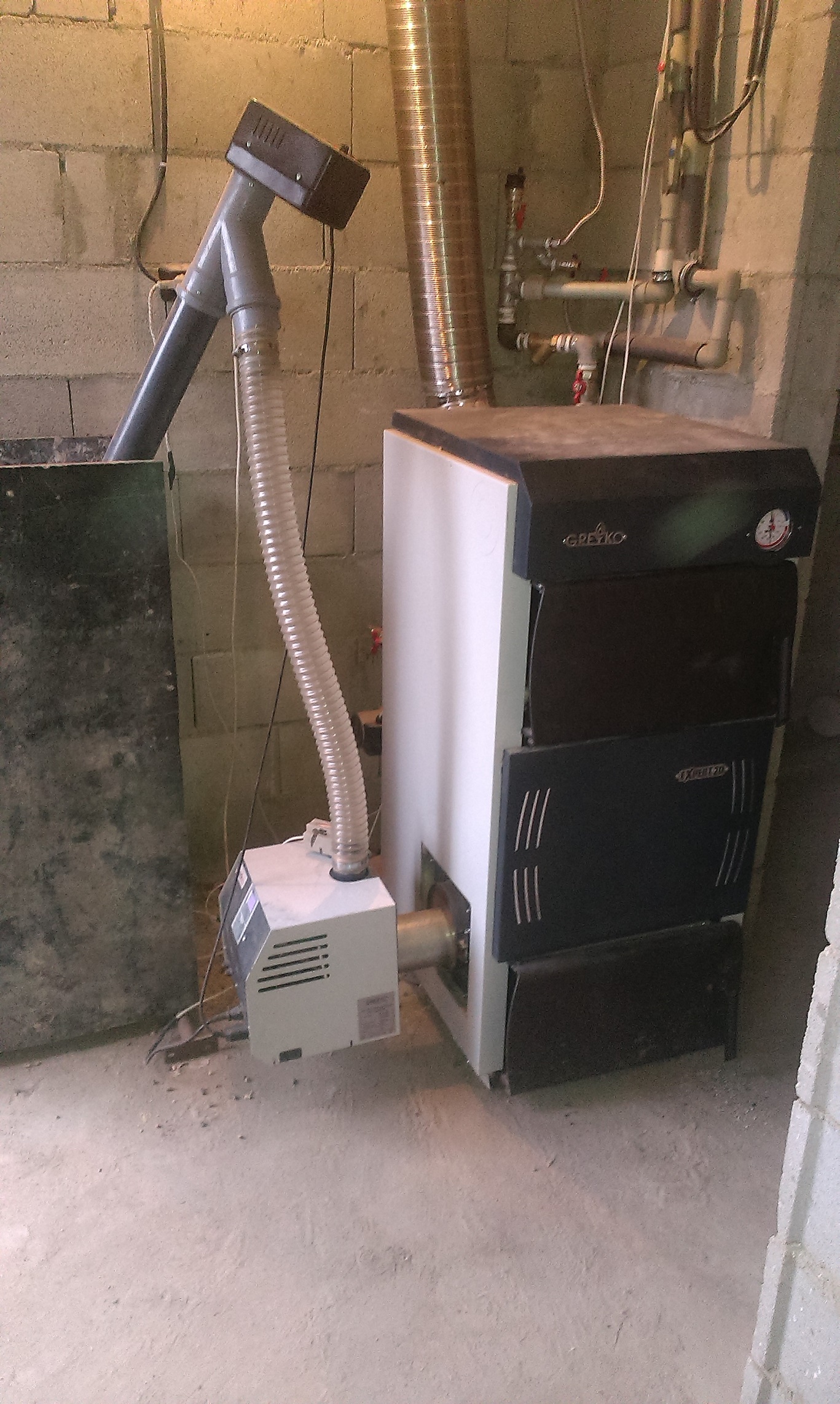

Последно без трипътен сте избрали? Майстора не знае как се монтира ли? И друго - избрали сте комбиниран котел Грейко, а не сте оставили място за клапата за въздух :? ? Защо тогава не взехте чисто пелетен?
Да последно избрах без трипътен смесител.
Точно затова поствам снимките защото майстора не е слагал такъв котел по мойте преценки и искам да съм сигурен.Каде се монтира клапата за въздух.Не са поставили горелката и шнека,притеснявам се и за нея дали ще стигне мястото като сложа и синия бидон за бункер както е на снимката.
Мислех че това е котела за пелети!? Как е комбиниран какво друго може да гори освен пелети?

k88 написа:
Точно затова поствам снимките защото майстора не е слагал такъв котел по мойте преценки и искам да съм сигорен.Къде се монтира клапата за въздух.Не са поставили горелката и шнека,притеснявам се и за нея дали ще стигне мястото като сложа и синия бидон за бункер както е на снимката.
Не знам откъде си купил котела, не знам защо не го монтира този, от когото си го купил или поне защо не Ви консултира. Сигурен съм съм, че в радиус 100км има оторизиран сервиз, но както и да е. Това е комбиниран котел за пелети и дърва, като оборудването за дърва е опция и се купува отделно. Включва чугунена скара, котелен термостат със синджир и клапа за въздух, която се монтира срещу горелката, т.е. от страната на бойлера и той ще пречи, като гледам. Не, че този котел не е ефективен, но вече има чисто пелетен котел само с долна врата, който е още по-ефективен - на мястото на горната врата е водна риза и е за предпочитане, ако човек ще гори само пелети. На този с двете врати редовно замервам КПД=92%, за новия ще видим тази зима, но би трябвало да е повече. За да ползваш този бидон за бункер ще трябва горелката да се монтира на долната вратичка, иначе ще си пречат с бидоня. За да стане компактно трябва да си направиш бункер по размер и да го разположиш зад горелката, пред помпата, например:

k88 - специалист
LazarGanev написа:
k88 написа:
Не знам откъде си купил котела, не знам защо не го монтира този, от когото си го купил или поне защо не Ви консултира. Сигурен съм съм, че в радиус 100км има оторизиран сервиз, но както и да е. Това е комбиниран котел за пелети и дърва, като оборудването за дърва е опция и се купува отделно. Включва чугунена скара, котелен термостат със синджир и клапа за въздух, която се монтира срещу горелката, т.е. от страната на бойлера и той ще пречи, като гледам. Иначе има чисто пелетен котел само с долна врата, който е още по-ефективен - на мястото на горната врата е водна риза. За да ползваш този бидон за бункер ще трябва горелката да се монтира на долната вратичка, иначе ще си пречат с бидоня. За да стане компактно трябва да си направиш бункер по размер и да го разположиш зад горелката, пред помпата, например:
От форума научих за този котел с горелката, че горял всякакви пелети и питах специално филма топло дали не е на смесено гориво.Ето какво ми отговори той
: Котела е само пелетен , и си е комплект само за тази горелка , за присадена се говори ако монтирам горелката на котел на твърдо гориво като -Виадрус или Дакон .Горелката е модулираща , тоест намаля си автоматично мощността , и има функция на изчакване -като седи до 1 час да тлее без да подава пелети , и ако се наложи да стартира наново -просто си подава пилети и заработва без да се налага да пали с нагревател .Да -горелката си самопочиства горивната камера -като новите пелети постъпващи -избутват пепелта в пепелника .Тези 2 функции ги няма в никъде в нито една горелка .
Котела го поръчах по телефона от Филма миналата зима явно тогава го е нямало още този само за пелетите ... иначе съм от Добрич.
Каква е цената на новия котел?
В случай,че няма да горя дърва нямам нужда от клапата за въздух нали?
LazarGanev - "Велик майстор"
Да, тази пролет излезе новия модел, така че няма за какво да съжаляваш. Но сега като има избор всеки се насочва спрямо интересите си - един поръчва с една врата, друг с две, като тези, които взимат с 2 врати обикновено го вземат с допълнителния кит за преоборудване на дърва, то иначе няма смисъл. Иначе цената е еднаква, разликата е в доплащането 300лв за допълнителното оборудване за дърва

LazarGanev написа:
с 2 врати обикновено го вземат с допълнителния кит за преоборудване на дърва, то иначе няма смисъл... Исках да е само на пелети но вече станало...Ще поствам снимки утре като земат да слагат горелката.
Е то слагането е за половин час, ама с пуска и настройките отива половин ден. Само не знам кой кого ще обучава накрая - майстора теб или ти него :lol: .
filmatoplo - майстор
Да тогава само с това се разполагаше , коплектите за дърва бяха в проект опция , нещата се развиваха постоянно .Не невъзможно да се мине на дърва с поставяне на сксра и клапа , но смятам че веднъж човек минал на пелети едва ли ще мине на дърва или въглища .Наблюдавал съм котел Бисолид -който минава от пелети на дърва , напараво се скапва и оплесква , след дървата иска много чистене и стържене , абе не е вече същия котел за разлика от тези които са горели само пелети котлите си седят все едно сега излизат от магазина :) .
