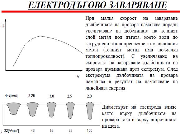

ИЗА 190 "гори" 3,25 електроди на 100А. Ако искам по-дълбок провар вдигам до 120А. Като я гледам как се държи имам чувството, че и на 5 мм електрод няма да се озори.
Ползвам Емона, FOX SPE, "бели" електроди за постоянен ток и такива за променлив /не помня маркировката/. Всъщност, каквото намеря от запасите.
Определено съм доволен от машината, само ръкохватката се оказа слаба. Много серт пружина, къде захваща електрода, и слаба бакелитова дръжка.

пет окт 30, 2020 1:35 pmkuger написа:
ИЗА 190 "гори" 3,25 електроди на 100А. Ако искам по-дълбок провар вдигам до 120А..........
Когато искаш да проваряваш на дълбоко се ползва по-тънък електрод подходящ за права полярност. :wink:
АБВ потребител - специалист
Ето го, и на картинка :)
