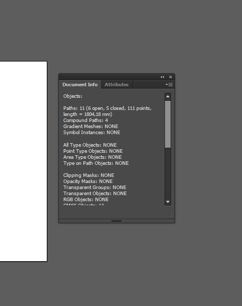

Здравейте. Имам едно питане. Има ли софтуер, който мери дължината на векторите в едно векторно изображение?
markony - напреднал
emkata1976 написа:
Adobe Illustrator
