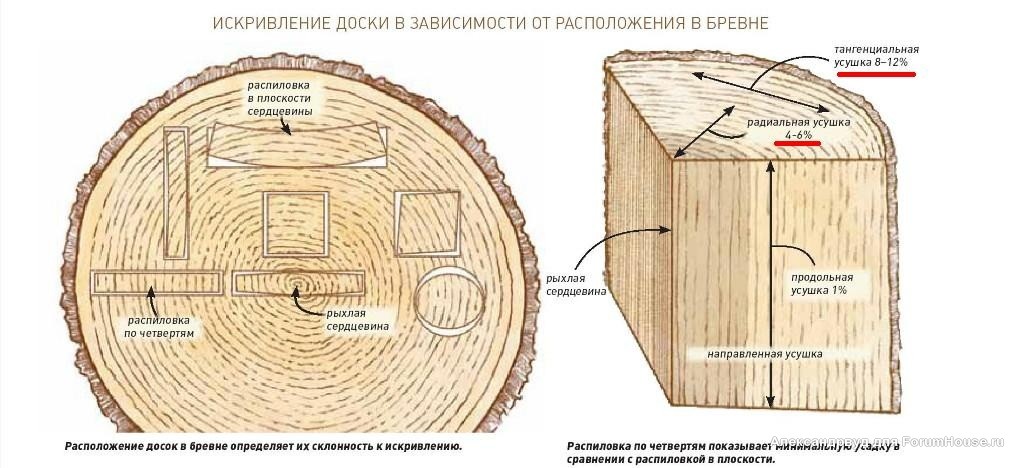

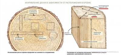

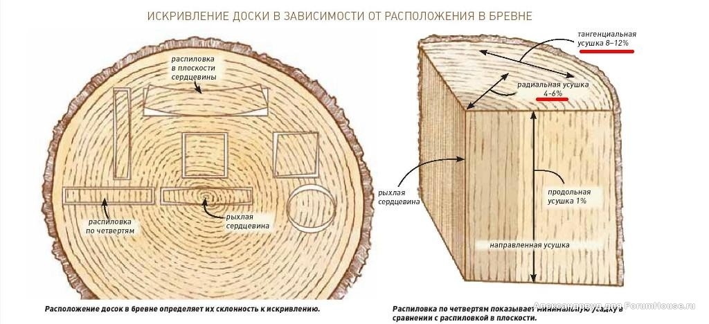

Не знаех тази информация за ориентацията на фладера. Полезна ми е.

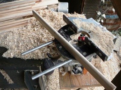

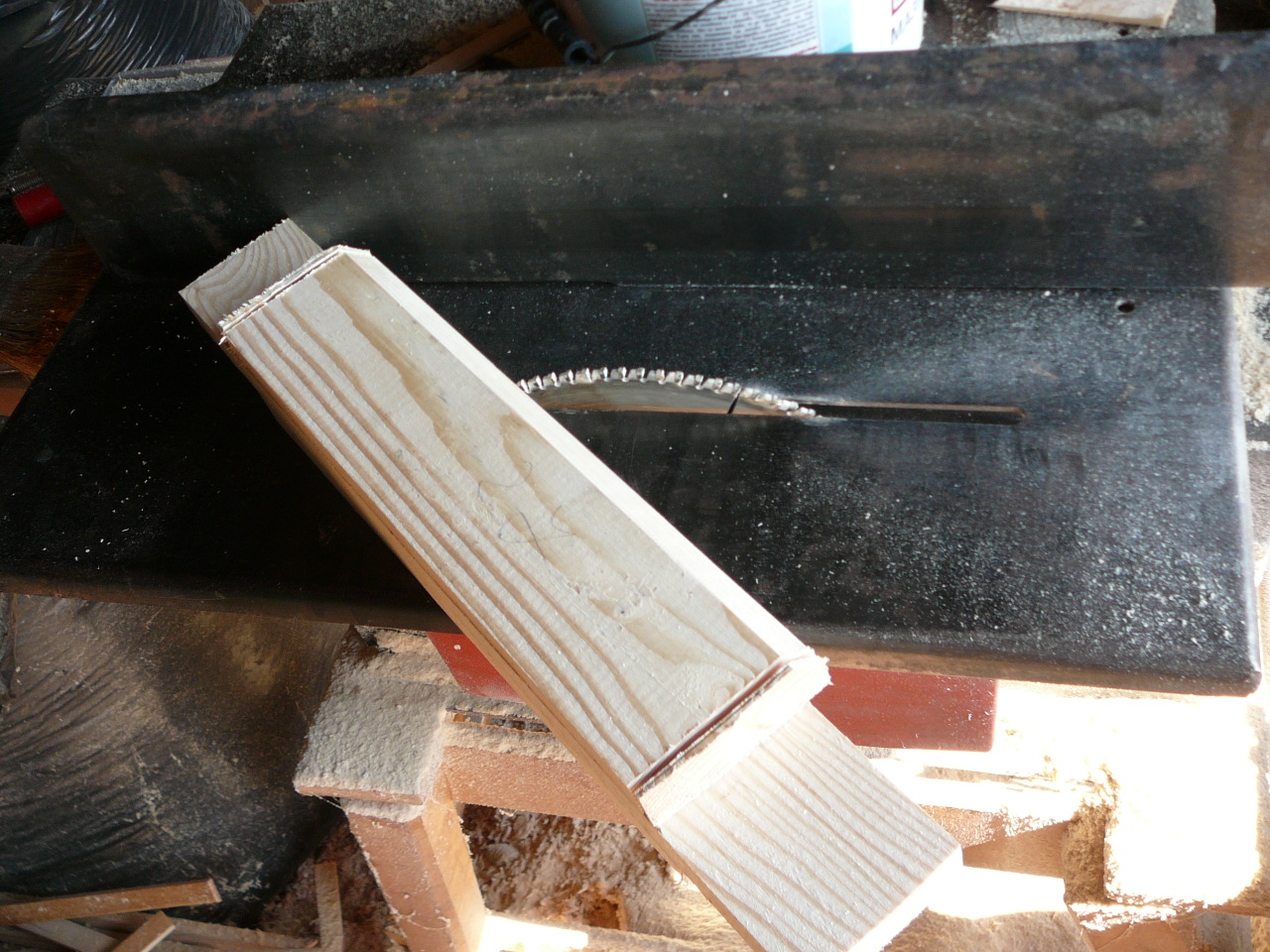

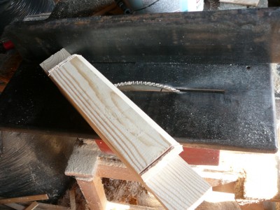

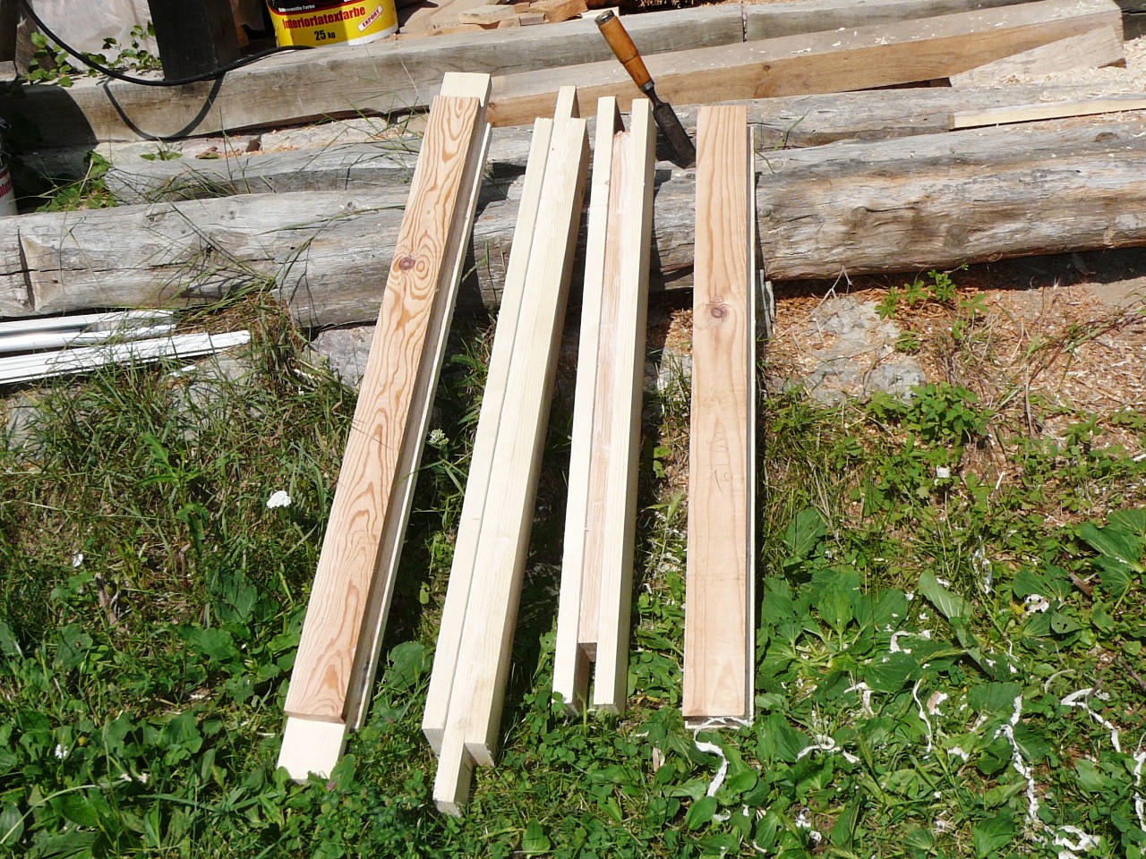

Слагам една снимка за това как може да се изметне евентуално един дървен профил. Надявам се на някой, който разбичва може да му е полезно инфото.
