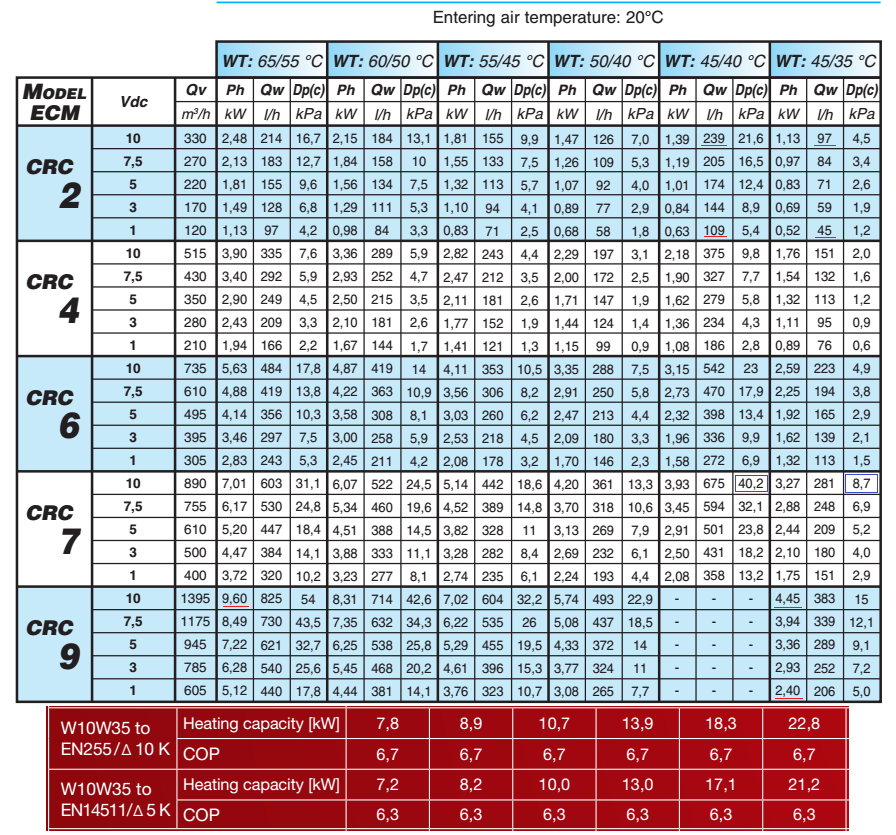

ТП ще е още по-ефективна и с висок КОП при режим W10W30 за това съм сигурен, защото знам принципа на хладилната машина
Мисла, че бъркаш температурата на сондажната вода с температурата на връщащата се вода в ОИ/отоплителна инсталация/
Нека и специалистите дадът мнение, но аз вече поръчах 8 бр многооборотни потенциометри ДЖ 3 47 ком
ще направя поне проба и ще пиша
