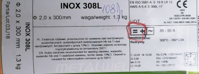

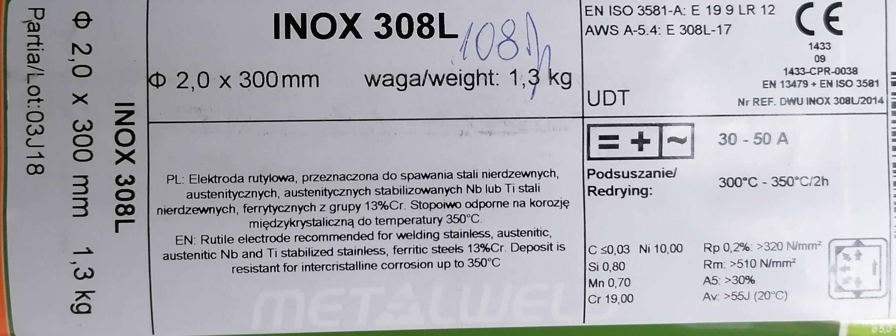

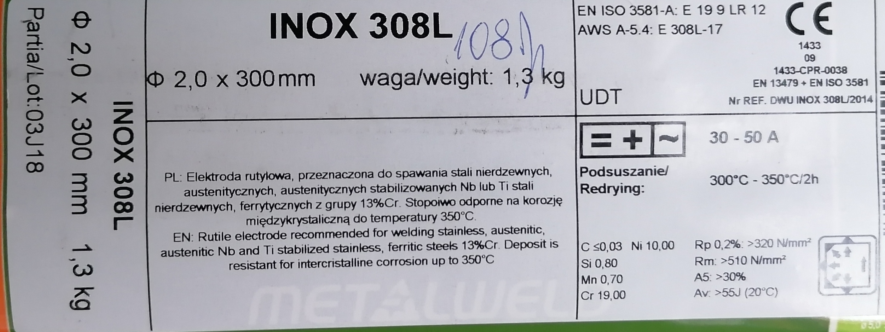

И ръкохватката е с месинг и това си е за хвалба. Единственото което неми хареса е че няма крачета пластмаса. Да питам за електроди като на снимката с каква полярност е по добре.

Минус на маса плюс на ръкохватка.
bigdragon - майстор
При постоянен ток, електрода на +
dragozow - майстор
Ръкохватката на +.
iva6ki - специалист
Важно уточнение, мерси за което.
