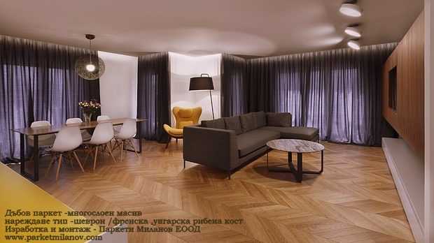

Френската рибена кост в завършен вид с мебелировката ....

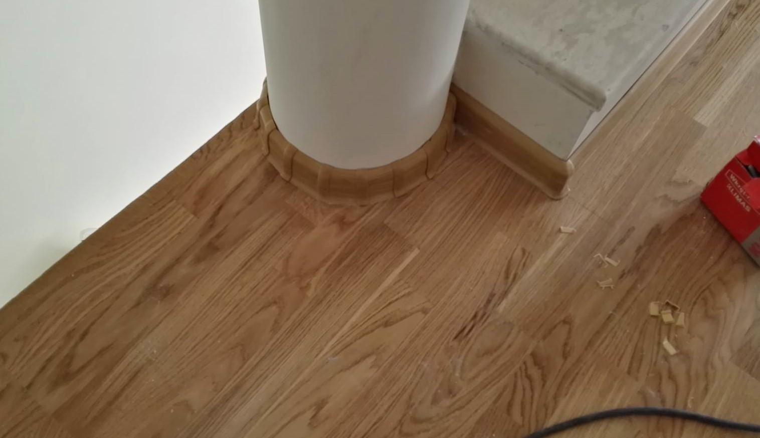

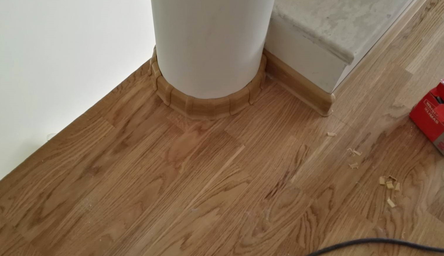

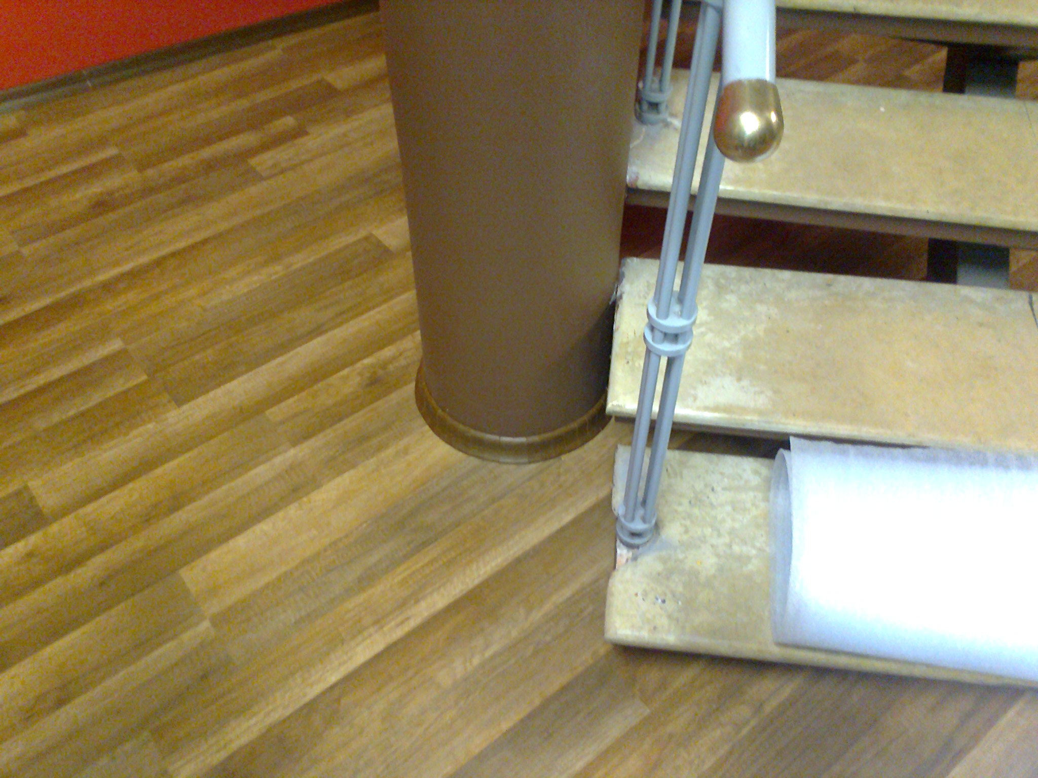

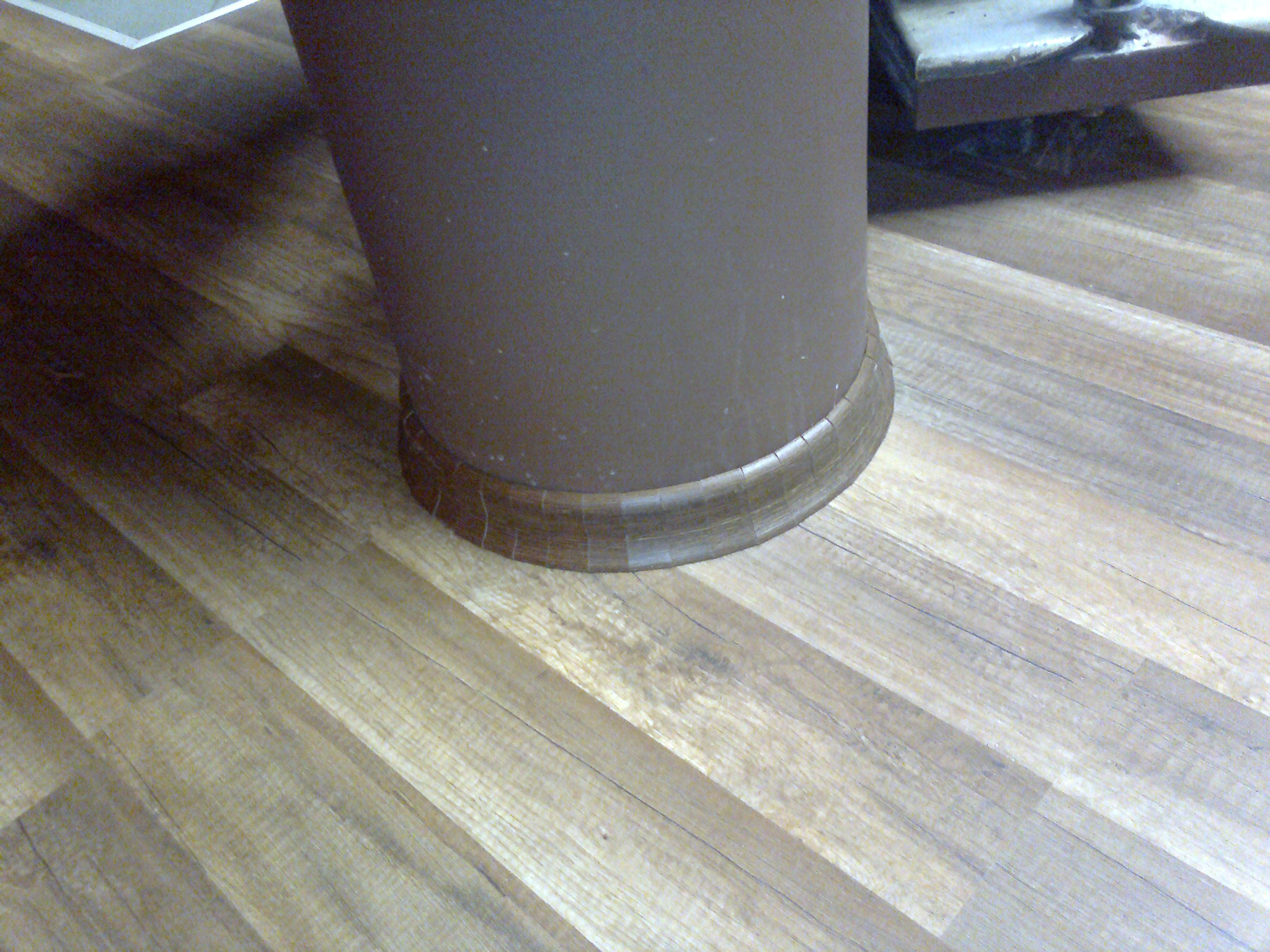

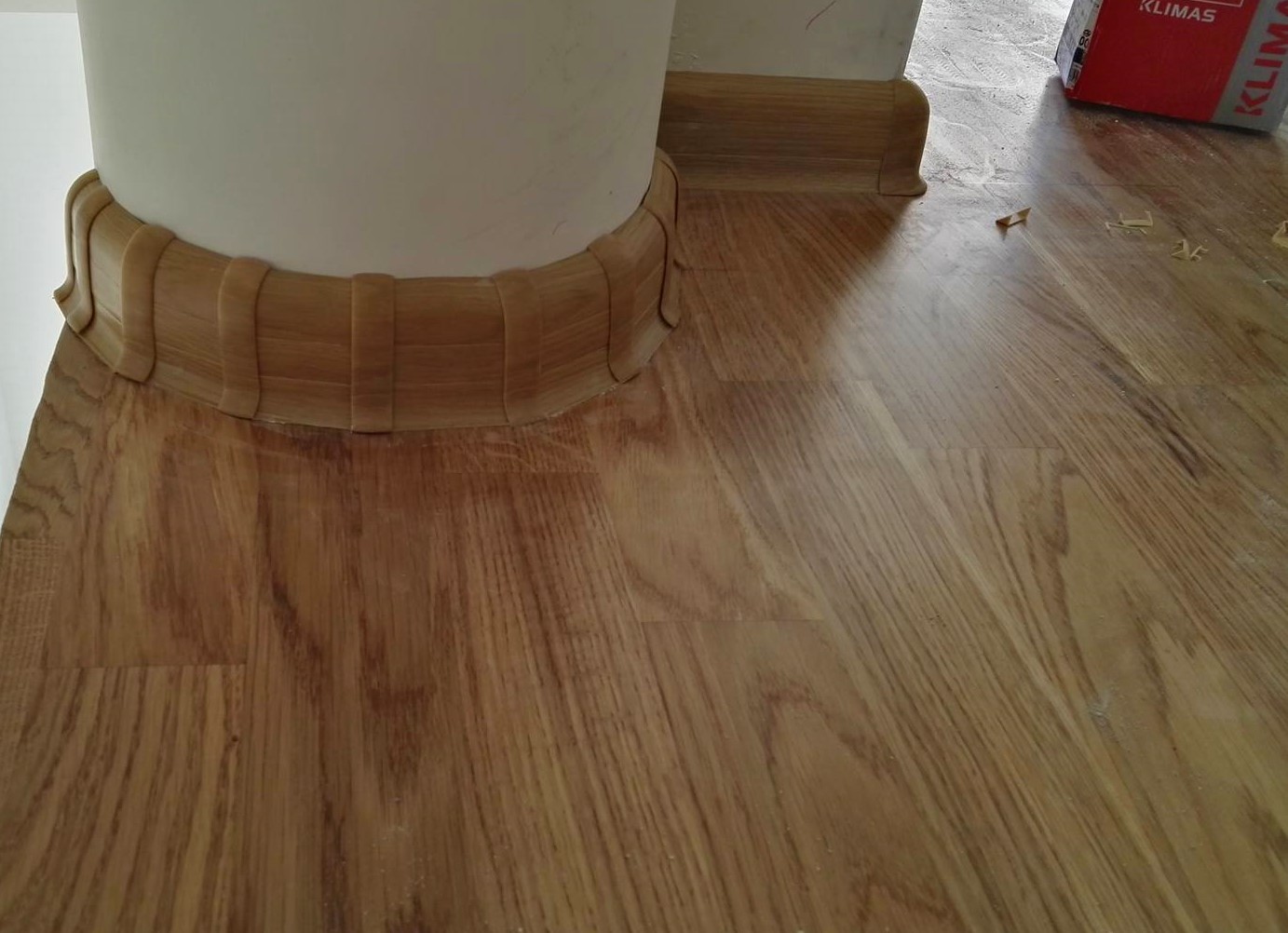

Един бюджетен начин за обличане на колона с ПВЦ перваз
Основна настилка трислоен паркет
Стана добре ,....мисля . :)
Chefo77 - майстор
Изпълнението е ОК.
Salag-ът - както винаги е бил - отвратителен :lol: :lol: :lol:
parketmilanov - специалист
Chefo77 написа:
Изпълнението е ОК.
E че кой от ПВЦ вариантите е по-малко отвратителен ...? :)на мен пък си ми харесва ша знаиш! :)
а и тук идеята е бюджетен вариант който да стане елегантно и функционално за цената си .

Chefo77 - майстор
Dollken SLK 50 :)
Много ми е груб поляка.
Ефектът сте го постигнали, работата е перфектна! :)
Chefo77 написа:
Dollken SLK 50 :)
не по врат а по шия ама айде от мен да мине ...все си е пластмаска в графа приятно бюджетно ....ама може би защото съм пристрастен към ту дървениите сигУрно :)
Chefo77 - майстор
Няма как - професионално НАкривяване :) :)
Дървото си е дърво. Като не е дърво, поне да е PVC. Третият вариант ми е гаден.
Не че ние не го можем, само че с други первази :wink:
Само нерви да имаш...

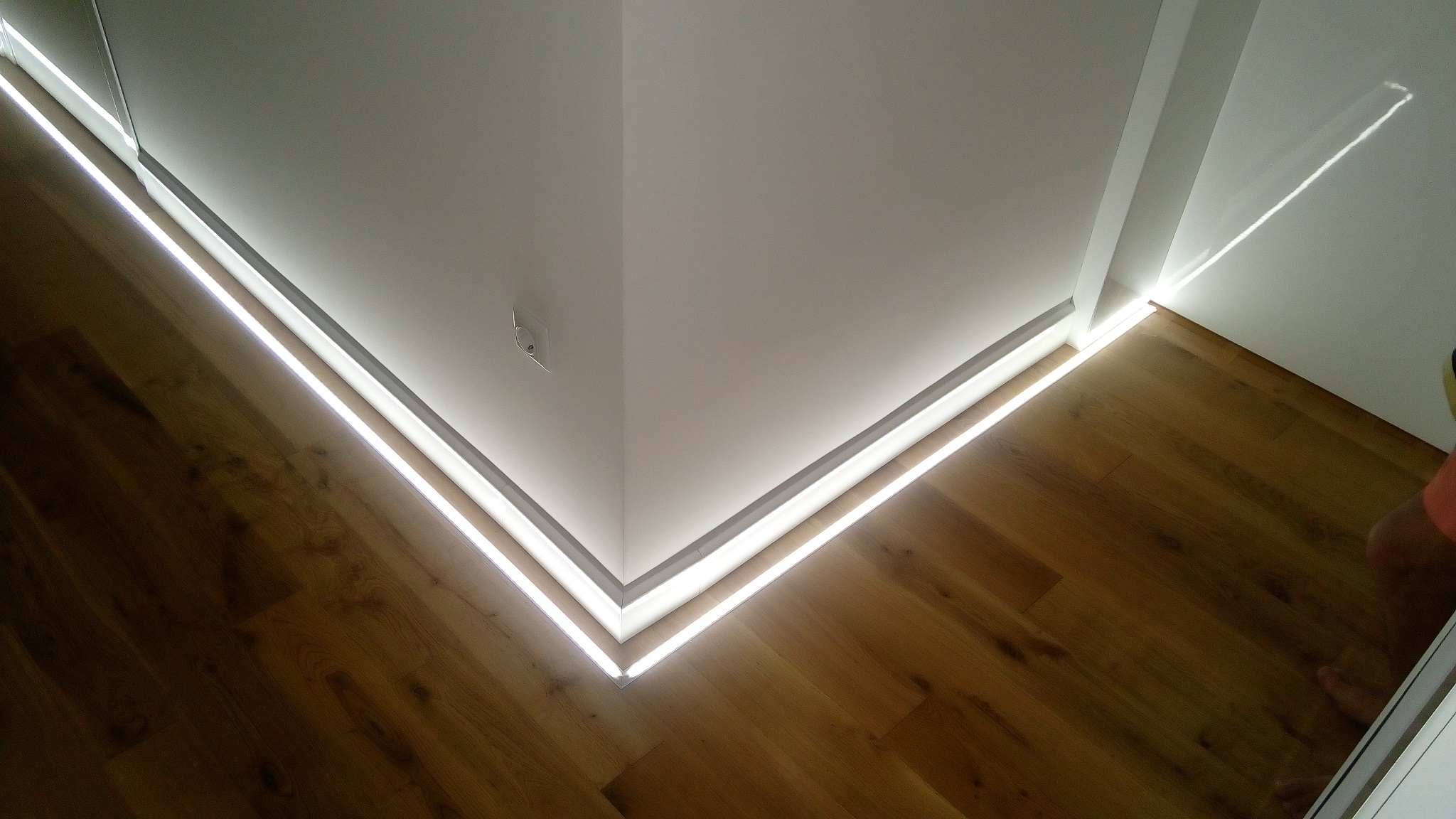

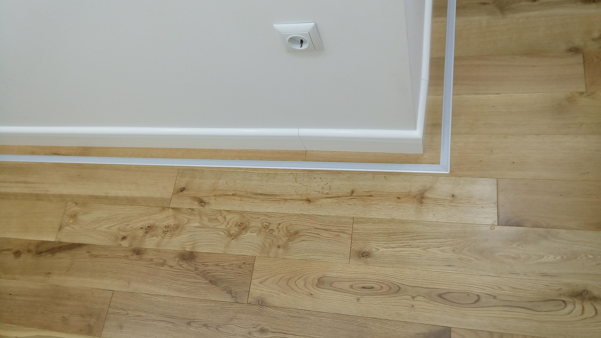

Chefo77 - майстор
Ние пък се заиграваме леко с фрезички, например да вградим LED осветление ...
